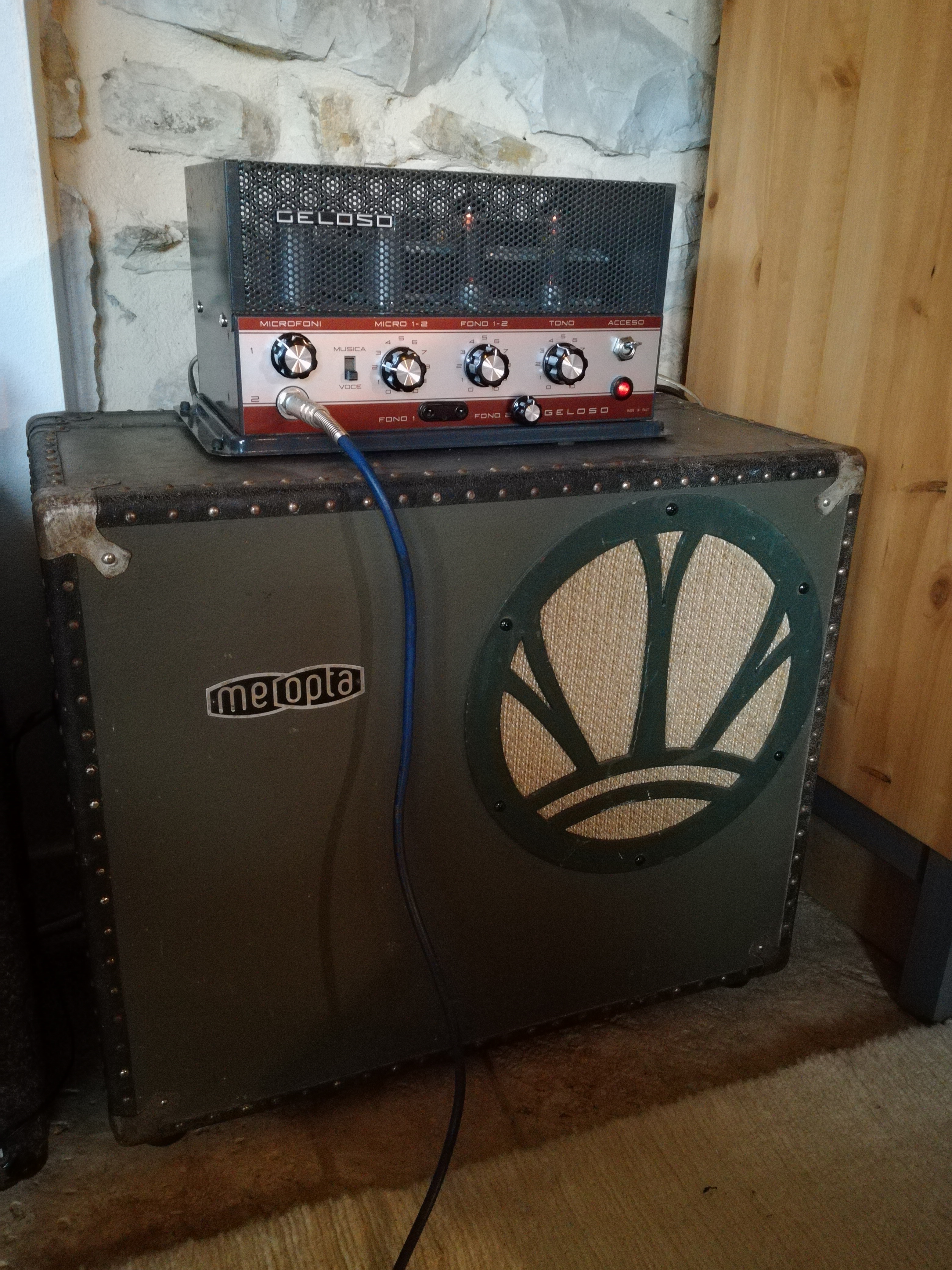

Ho rifatto v1.. che dire? Già così è un'altra musica! Il pulito resta tale fin ore 10 del volume-gain poi inizia a saturare. Il miglioramento è notevole soprattutto perché il suono non è più così inscatolato e cupo come prima! Ottimo.. ora lo provo ancora per un po'... Eccolo in compagnia della sua cassa vintage!

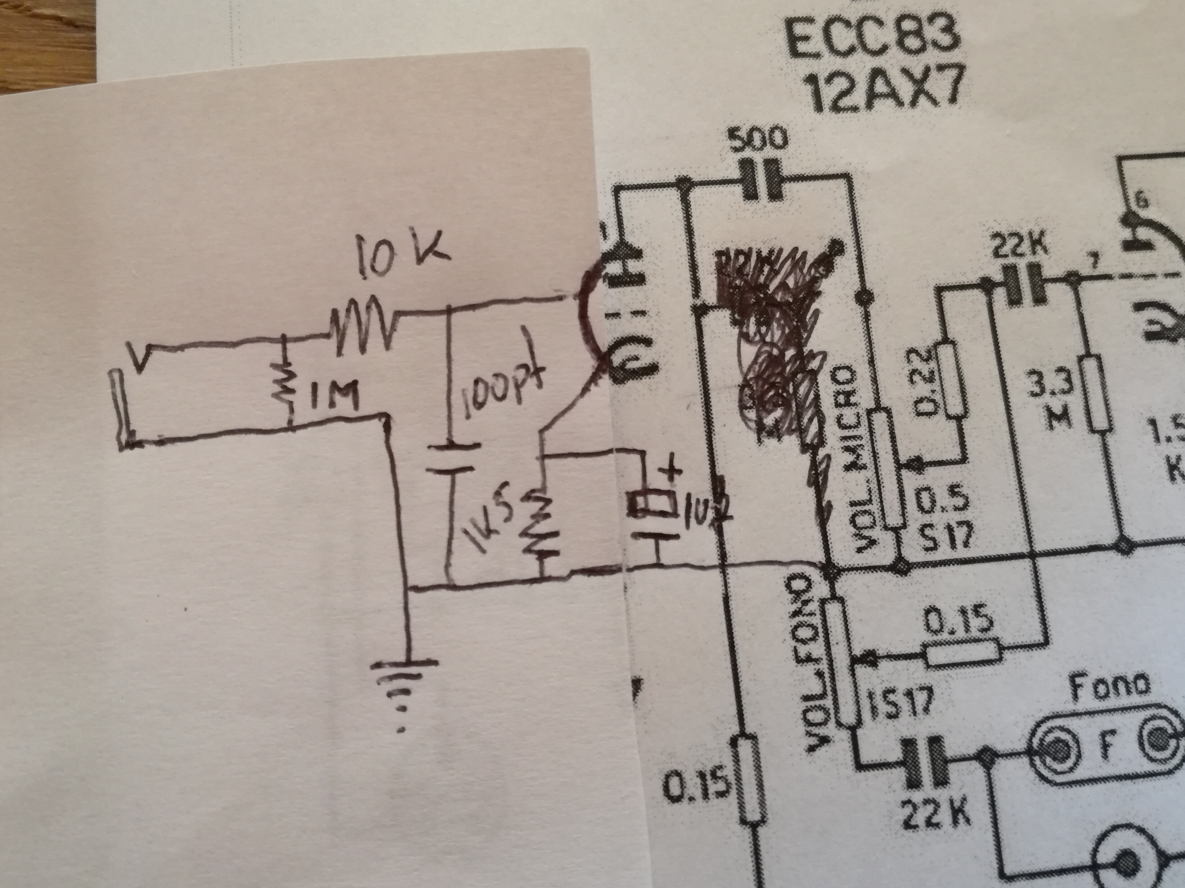

Meglio se su una copia dello schema originale (anche solo con la matita) segni le modifiche che hai fatto
così sappiamo esattamente qual'è la situazione

Si si... Treble,bass e vol è quel che pensavo. Spero si capisca lo schizzo

Oltre al pot da 1M ti manca anche la resistenza da 100K che lo precede ed il cap di bypas sul cursore del vol ?

Eh sì ho modificato l'ingresso al volo ieri tralasciando la zona pot che non avevo. Ovviamente prossimamente completo.

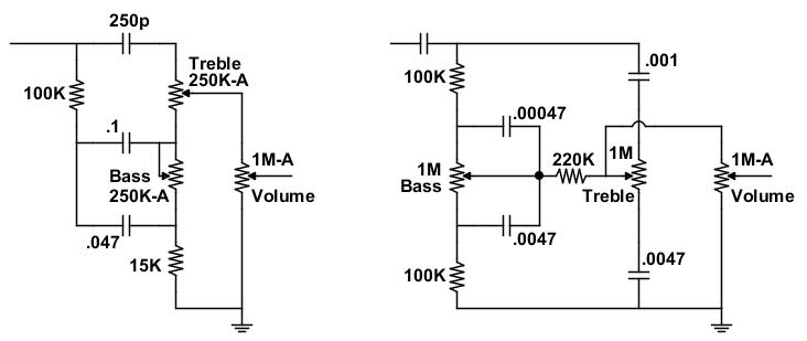

Ecco qui un paio di proposte da provare
il Tone control dell'AA764 ed il James
(per il James potresti mettere al posto della res da 220K un pot da 470K, ruotarlo fino al punto dove trovi che la risposta ruotando gli altri pot ti piaccia di più e poi lo sostituisci con una res fissa o magari ci metti direttamente un trimmer così puoi regolare una tantum e non occupi spazio sulla faceplate)

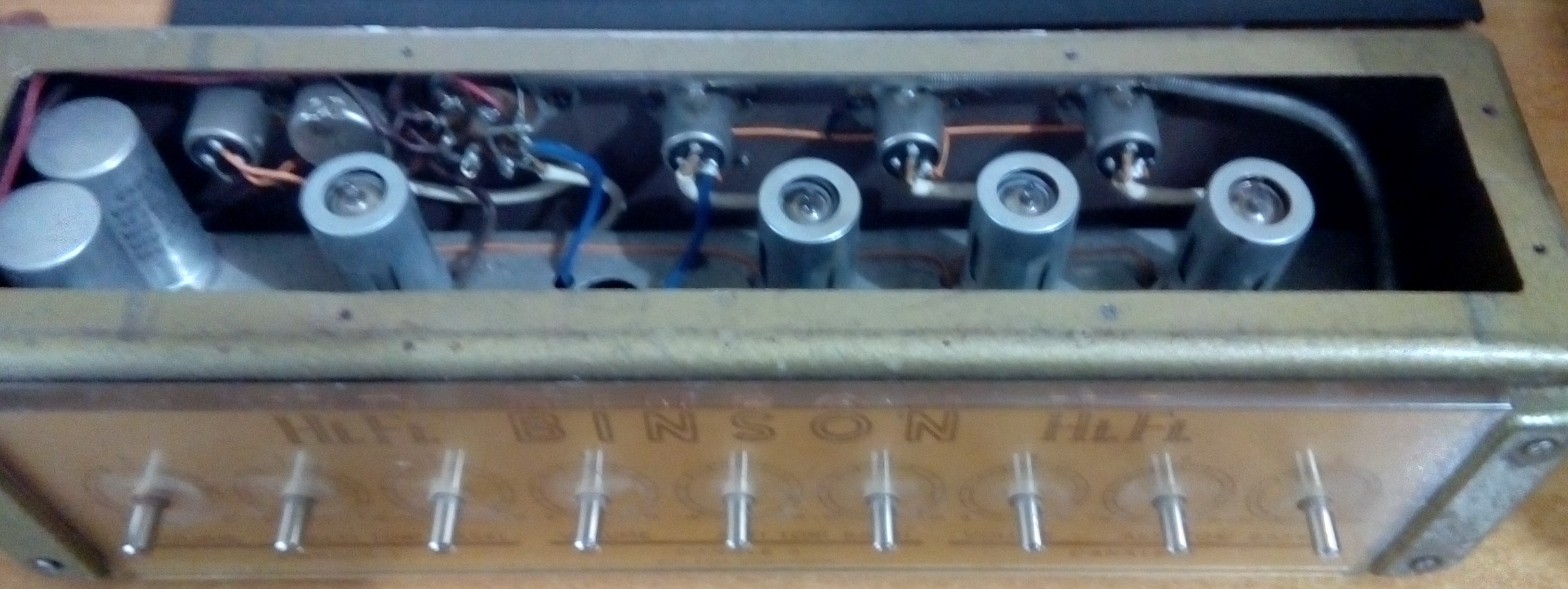

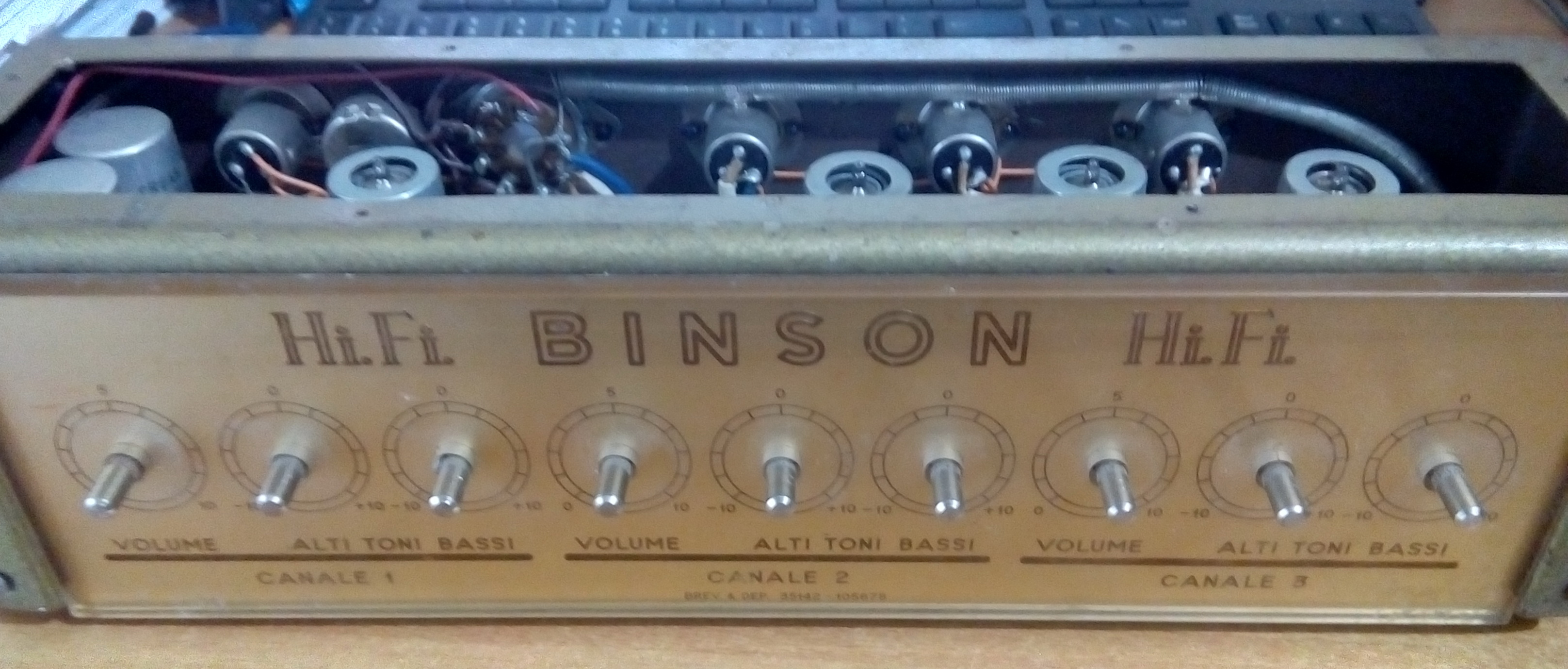

Oggi ho portato a casa delle minutaglie, dei BC109 NOS, qualche dischetto per giradischi, quelli per usare i dischi a 45 giri che hanno il foro grande, delle prese IEC con filtro-doppio portafusibile-interruttore, e ultimo ma pezzo piu importante della giornata ..... un pre-mixer Binson a 3 canali per canto ed orchestra, si tratta del solo Pre, senza l'alimentazione che è separata e manca un lamierino del case (facilmente ripristinabile) e le manopole, visto il prezzo sarebbe stato un delitto non portarselo a casa :yes:
