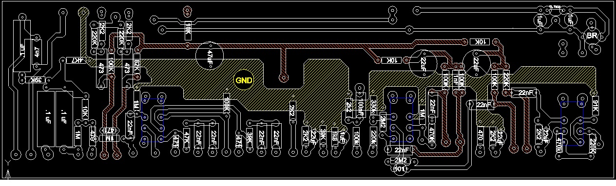

Buongiorno a tutti, un piccolo aggiornamento, poco tempo fa ho ultimato una SOLDANO in versione 18W PP EL84 e ne sono assolutamente innamorato, detto ciò volevo mostrarvi la PCB che ho progettato per una vostra opinione, il progetto funziona ma volevo un parere tecnico sulla disposizione delle piste, distanza tra HT e GND ecc ecc da ci magari ne sa più di me, magari se il progetto è "sicuro" posso condividerlo con l'inero forum
La board misura 28,4 cm x 8,3 cm l'alta tensione entra direttamente dal nodo "C" ed è progettata per la doppia equalizzazione doppio volume e doppio gain, presence e depth e azionamento del crunch e del lead tramite relè

Re: Preamp Soldano (con mod di Robi) finale SE
Messaggio da luix » 01/10/2020, 18:40
Se vuoi fare le cose a norma, per 500V DC la distanza tra le piste (la cui DDP è proprio 500V) deve essere compresa tra 1.5mm e 2.5mm.
https://www.smps.us/pcbtracespacing.html
Messaggio da Fabio54 » 01/10/2020, 19:24
grazie!vado subito a controllare ma in genere tengo anche di più, per il resto sembra un buon layout?
Messaggio da luix » 01/10/2020, 20:48
Se non oscilla e non hai problemi di diafonie allora è un buon layout :numb1:

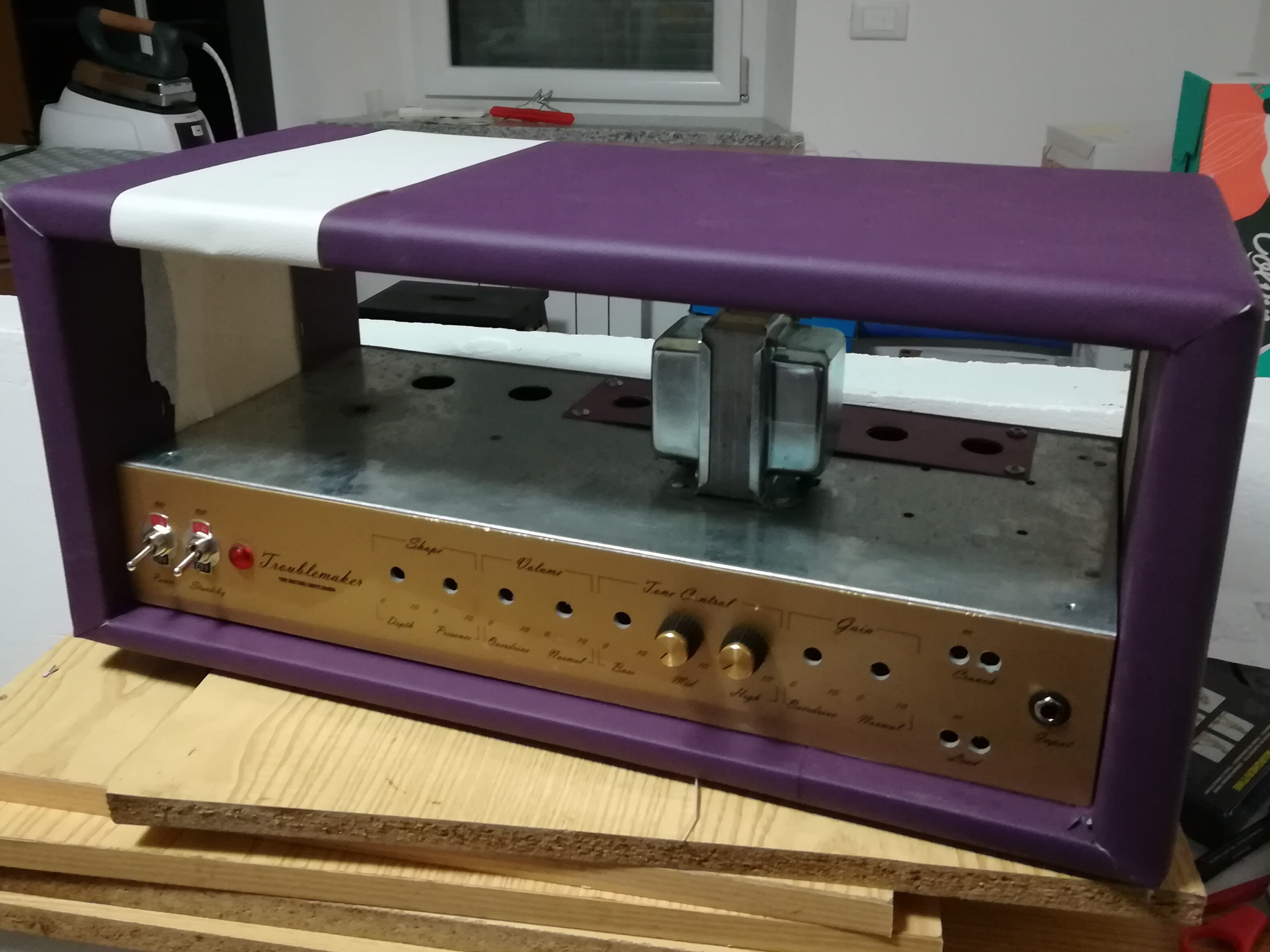

Messaggio da Fabio54 » 13/11/2020, 18:13
Questa è la bozza di come sta venendo l'ampli finora, sono indeciso se utilizzate una 5Y3 o una 5X4G come rettrificatrice, ho visto dai datasheet che come corrente e voltaggi supportati sono simili... Ho anche una 5U4GC ma mi sembra un po sprecata.
Più tardi posto altre foto, accetto consigli sulla rettrificatrice
Messaggio da robi » 24/11/2020, 14:46
Bello con la striscia asimmetrica!
