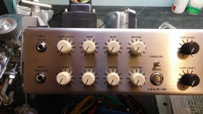

Intendevo dire se hai notato problemi con un ingresso tipo:
Jack & 1 MOhm a massa
da qui il segnale inviato ad una 12ax7, metà usata come primo stadio clean e metà come primo stadio lead, col proprio grid stopper (dai 10 ai 33 kOhm bastano).
Ogni triodo ha poi la sua uscita col suo corrispettivo canale a valle.
Se è questo che intendi, bisogna presupporre che il segnale che arriva passivo dall'ingresso dell'ampli si dirama in 2: una parte va sulla griglia del primo stadio del canale LEAD e un'altra parte va sulla griglia dello stadio del primo stadio del Clean. Come già visto in diversi schemi, è corretto?
Se è questo che mi chiedevi, per me personalmente, non è che ci sono grossi problemi. Lo ritengo accettabile, ma non performante. Ho constatato di persona che facendo in questo modo si ha una piccola perdita di alte e il segnale in ingresso è leggermente più basso di volume. Ho fatto la prova con chitarre senza buffer attaccato su H: & H. dove hai la possibilità di sentire sia il suono parallelo nei primi 2 triodi sia il solo segnale in ingresso del canale "clean". Mettendo il jack su questa entrata, il segnale passivo va SOLO al clean e quindi non è sdoppiato. La differenza per me si sente.
Quando ho provato, invece, con chitarre e buffer ( un semplice buffer a pedale autocostruito ) sull'ingresso parallelo, ho notato la stessa differenza. Sopratutto sul clean, quando levi e metti il buffer ci si accorge di questo fatto.
Ripeto, non è che sia un problema. Ma per me non è proprio il top. Mi piace avere la piena integritò del segnale.

Ciao, ma hai messo una resistenza da 1 MOhm su ogni ingresso a jack? Perchè se è così, la differenza è dovuta al carico da 500 kOhm invece che 1 MOhm, il che modifica la risposta del pickup.
Ciao.
Assolutamente no. I due ingressi sono progettati in modo tale da far avere allo stadio corrispondente sempre un mega.
Il Jack dell'input clean lo ho modificato io per fargli avere un contatto normalmente aperto a riposo.
Se entri dal jack "parallel input" il segnale incontra 1M II 10M. Il Jack dell'entrata "clean" in questo caso è bypassato e anche la resistenza da 1M verso massa cablata sul N. O. del Jack.
Se entri sia dal parallel input sia dal clean input, il segnale vede un mega verso massa sul lead e 1M II 10M sul clean. Quindi hai sempre e cmq un mega.

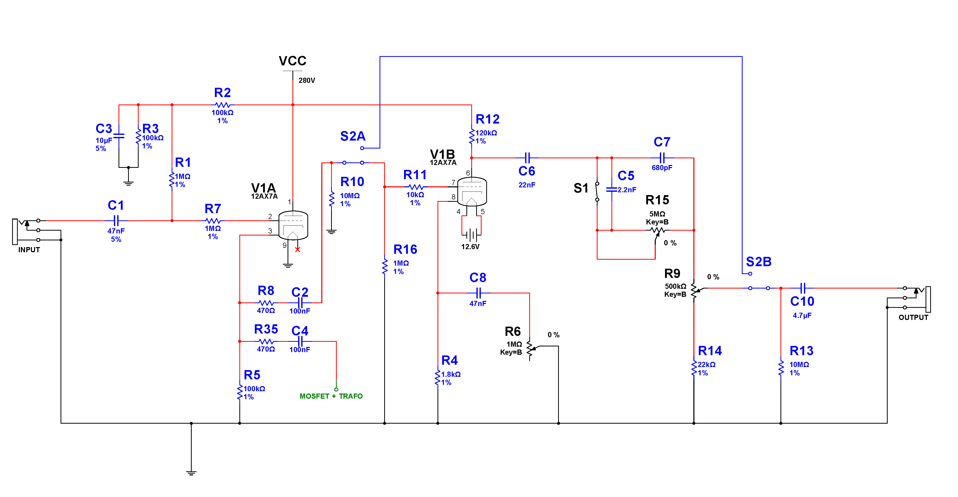

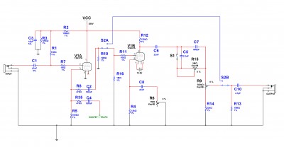

C'era un errore nello schema postato. Mancava il riferimento a massa della griglia del secondo stadio.

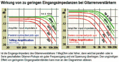

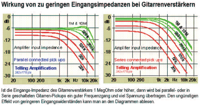

quindi 1 MOhm in un caso e 900 kOhm nell’altro caso. Sembra che non cambi nulla, ma cambia!
Potresti configurare i jack in modo da avere veramente sempre 1 MOhm a massa, per valutare oggettivamente se sono i due triodi in parallelo (dimezza la grid stopper per avere lo stesso taglio) oppure, come penso, la differenza di carico sul pickup.

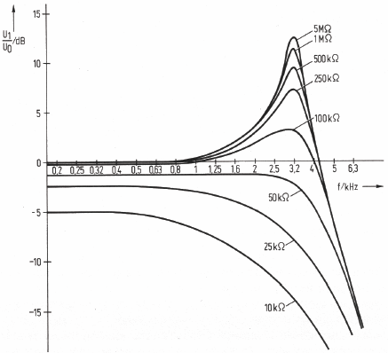

Mi spiego meglio con questi grafici:

Comunque lo schema mi sembra corretto ora!
