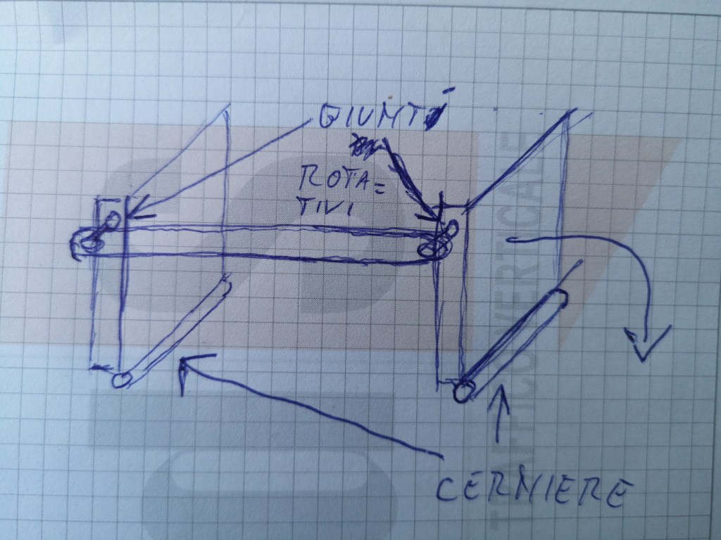

Ciao Domenico
Credo che sia lo stesso sistema che ho pensato io
guardando quell'abbozzo di disegno che ho fatto riesci a capire se è così ?
Nota che il mio disegno è con le leve messe per un movimento discorde (una serranda ruota in senso orario l'altra in senso antiorario)
ma se si vuol farle ruotare tutte e due nello stesso senso, basta modificare la posizione di una delle due leve

Re: Come muovere due sportelli contemporaneamente ma in senso opposto ?
... Sinceramente non mi è molto chiaro. Non credo di comprenderlo bene.
Io pensavo ad una soluzione piú semplice, ma è difficile spiegarla a parole. Ci provo:
Prendiamo gli sportelli A e B che si chiudono e si aprono nello stesso senso. Entrambi hanno una flangia piegata verso l'alto e forata al centro.
Nei fori è necessario mettere un bullone con parte del perno liscio e non filettato. La parte che permette di far ruotare gli sportelli.
I bulloni saranno fissati ad una sorta di maniglia piatta. Direi almeno 3 mm.
Alzando la maniglia verso l'alto, sollevi gli sportelli e apri il condotto.
È comprensibile l'idea?
Ciao Domenico
Grazie per lo schemino, adesso ho capito cosa intendevi
Meccanicamente parlando la tua soluzione è come la mia, solo che .....
Nella tua soluzione il lato stesso delle serrande (tra cerniera e perno rotativo) sostituisce le leve saldate sui perni delle cerniere del mio disegnino
La differenza è che nel mio caso le leve stanno fuori dello scatolato da 12cm e quindi una volta unite le leve con una barra (con dei perni liberi di ruotare) se si fa ruotare il perno di una cerniera, tramite il moto trasmesso tramite la barra e la leva, anche il perno dell'altra cerniera ruota
Nel tuo esempio se si muove la barra avviene un movimento di traslazione e per poter avvenire bisogna che la barra sia esterna allo scatolato da 12cm mentre le serrande devono essere all'interno, ne consegue che per potersi muovere (translare) i perni rotativi devono scorrere su delle fresature fatte sulla parete dello scatolato da 12 e questo non va bene perché i fumi uscirebbero
Mah, lo so, è mal disegnato
si riesce a capire qualcosa di quello che intendo ?
Ok. Giusto. Mi ero dimenticato dei fumi. Di conseguenza non è possibile lasciare due asole a mezzaluna nel muro dove sarebbero passati i perni.
Dato che mi hai fatto notare meglio la circostanza nel quale questo apparecchio meccanico deve lavorare ( condotto chiuso esposto a fumi e calore) mi viene da pensare che forse è meglio non impiegare un sistema di leve e giunti rotativi. Forse è meglio progettare per ogni sportello una manopola rotativa ( grossa. Tipo i vecchi miscelatori delle docce) dotata di perno dove andrai a saldare direttamente lo sportello.
In questo modo l'unica parte meccanica rotativa esposta a fumi e calore sará il perno di metallo lungo che entra in 2 cuscinetti di opportuno calibro ( dico 2 perchè sono necessari per il peso.) che potrai proteggere con un opportuno rivestimento.
Il sistema a leve che proponevano sia tu che io, può avere delle spiacevoli problematiche nel tempo, ovvero:
Parti meccaniche in movimento, se non accuratamente progettate, possono col tempo riempirsi di polveri e residui di varia natura sulle superfici lubrificante e atte alle trazioni.
Dato che il sistema dovrá essere chiuso in un vano dove dentro si propagherá calore e viaggeranno fumi, con il tempo il meccanismo potrebbe ingripparsi e non girare piú. Sarebbe una bella rottura riaprire un muro per pulire un sistema di leve e giunti rotativi e lubrificarlo di nuovo.
Kagliostro ha scritto: ↑31/07/2020, 0:32Mah, lo so, è mal disegnato
... Stavo scrivendo in quel momento. Si ora si capisce meglio. Se il sistema di leve e giunti rotativi è fuori dal vano, allora può funzionare. Ma forse due cuscinetti per la rotazione dei perni che fanno alzare o abbassare gli sportelli credo siano necessari. Penso che delle cerniere col tempo ti si bloccheranno per il discorso che ti facevo prima.
