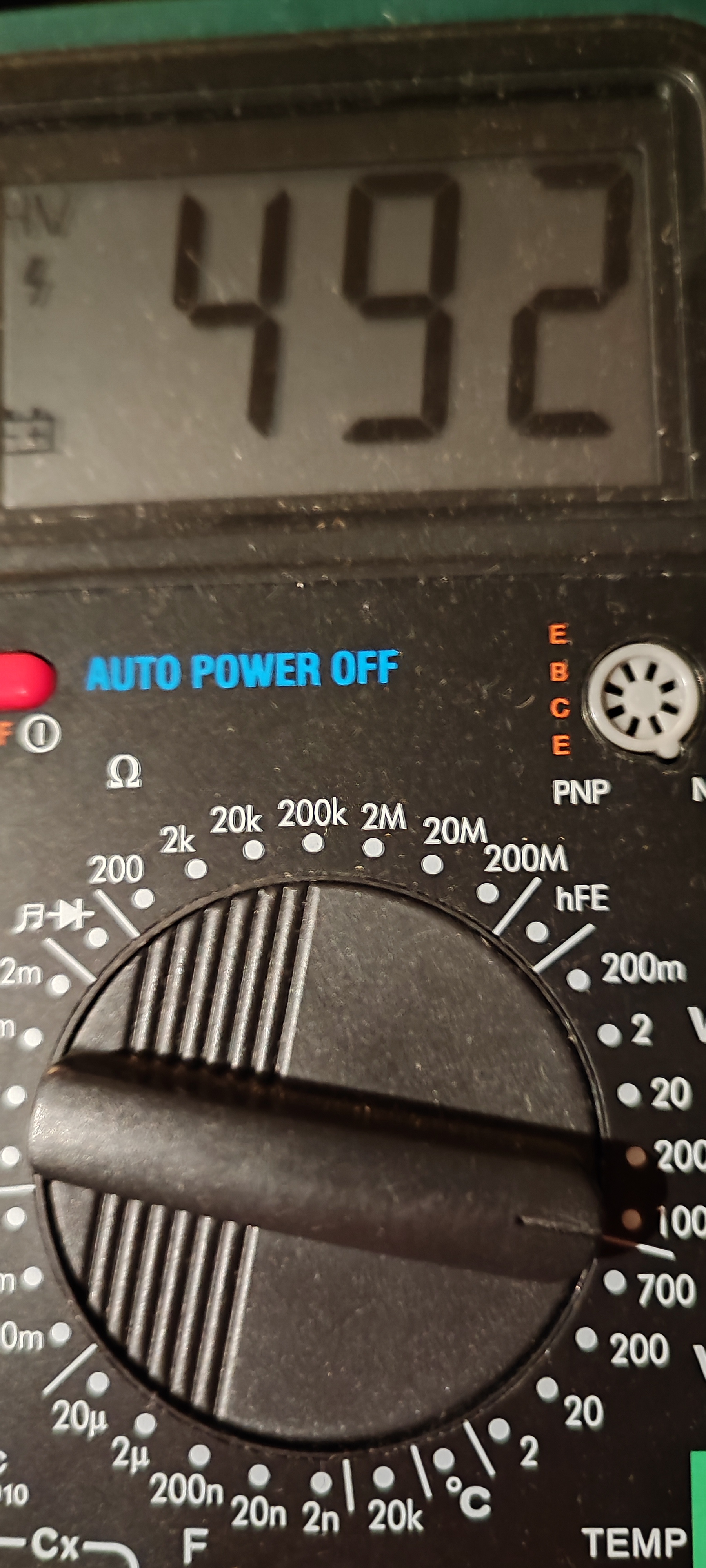

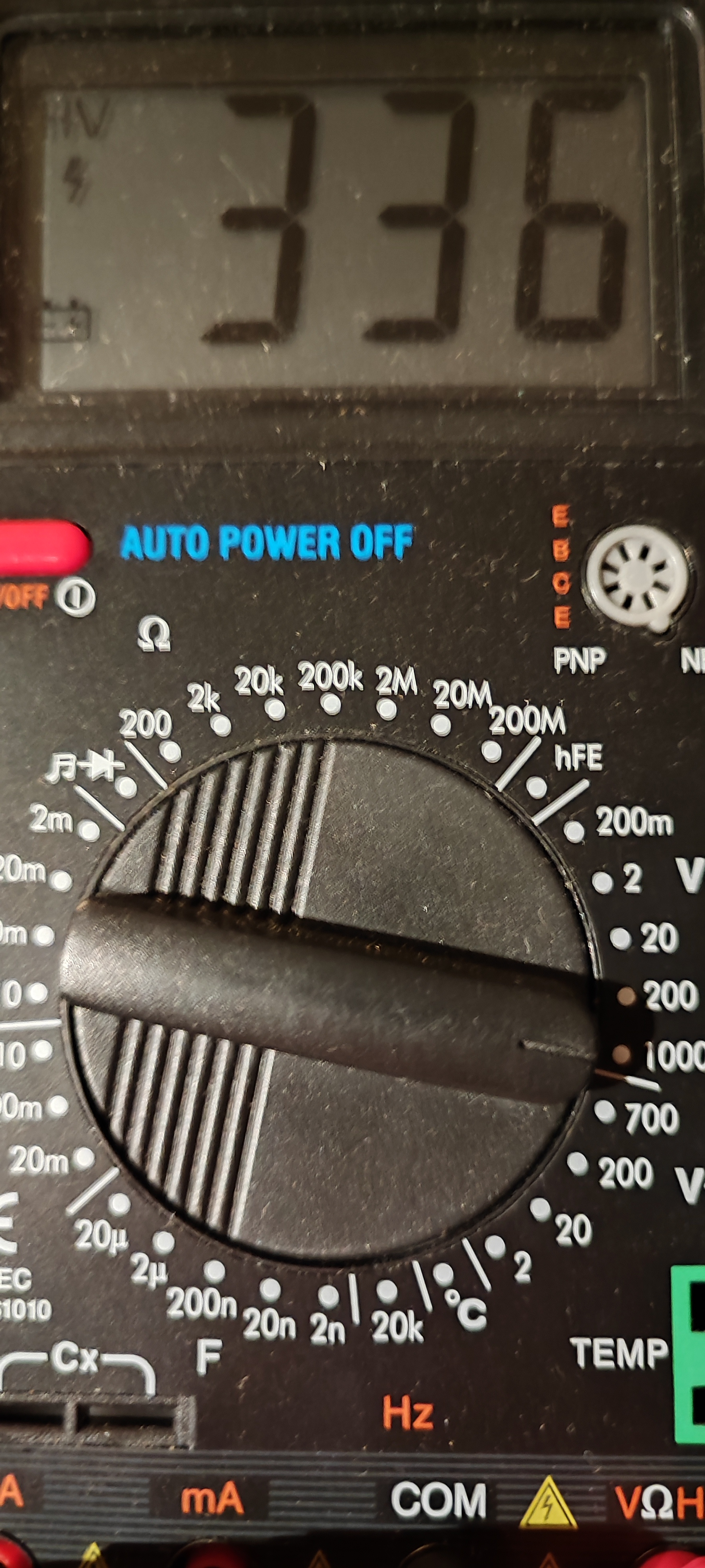

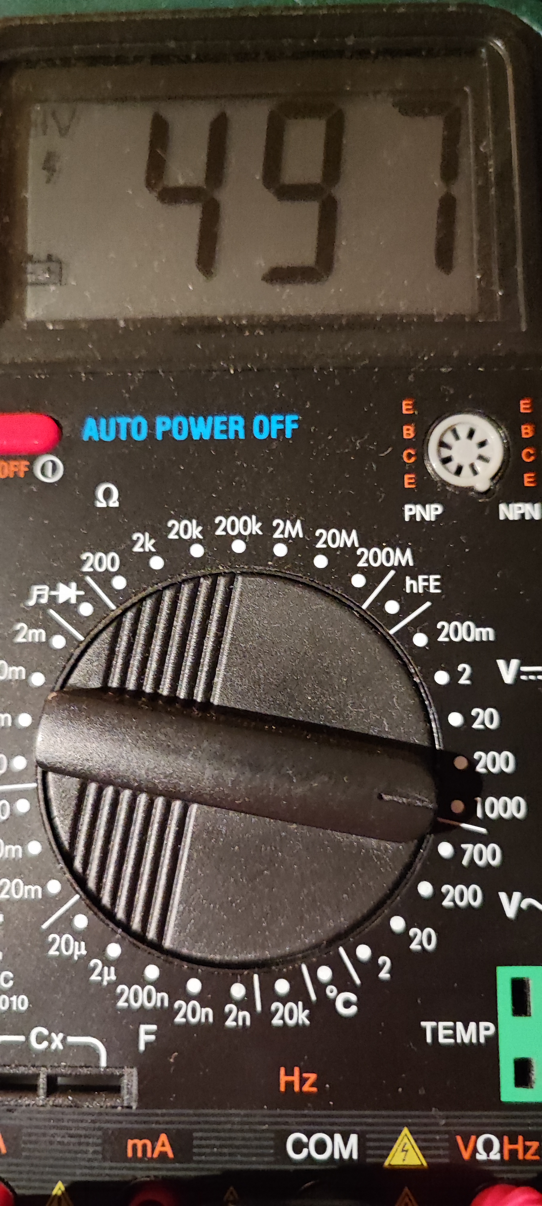

Messaggio da Jazzguitar » 19/10/2022, 21:11
Amici buona sera.
Ho misurato le tensioni rispettivamente ai pin 3 e 4 delle 6l6 di potenza
Ho ottenuto questi risultati:
V4 - pin3 497 volt - PIN4 336 volt
V5 - pin3 492 volt - Pin5 492 volt
Penso che ci sia qualche problema al resistore di griglia
Se qualcuno mi può illuminare 🥺🥺🥺🥺
Grazie saluti per tutti
:pardon1:

I 336 volt è il valore della tensione misurato al pin4 della V4 sono oltre 100 volt in meno del pin 4 della V5.
Quindi penso che il problema del crunch sia dovuto a questo sbilanciamento del funzionamento delle 6L6. Vorrei procedere così:
Staccare dalla scheda i resistori di griglia delle 6L6 e misurarne il valore, che ne pensate?
Grazie e Saluti

490V non è un po' alto per un deville? Inoltre qualche volt di caduta lo dovresti avere sulla R in serie alla griglia schermo. Quale delle due non ha il bagliore blu?

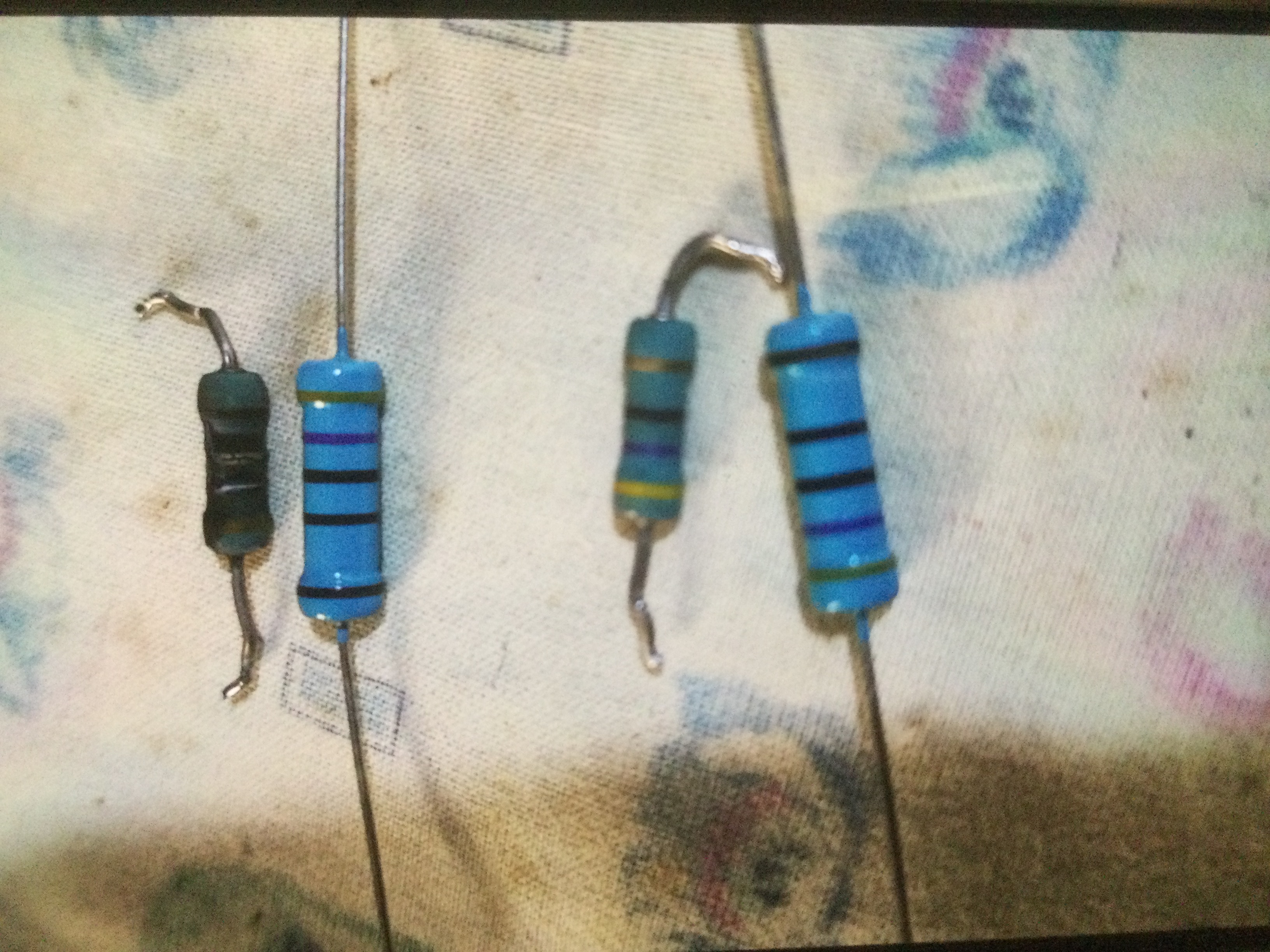

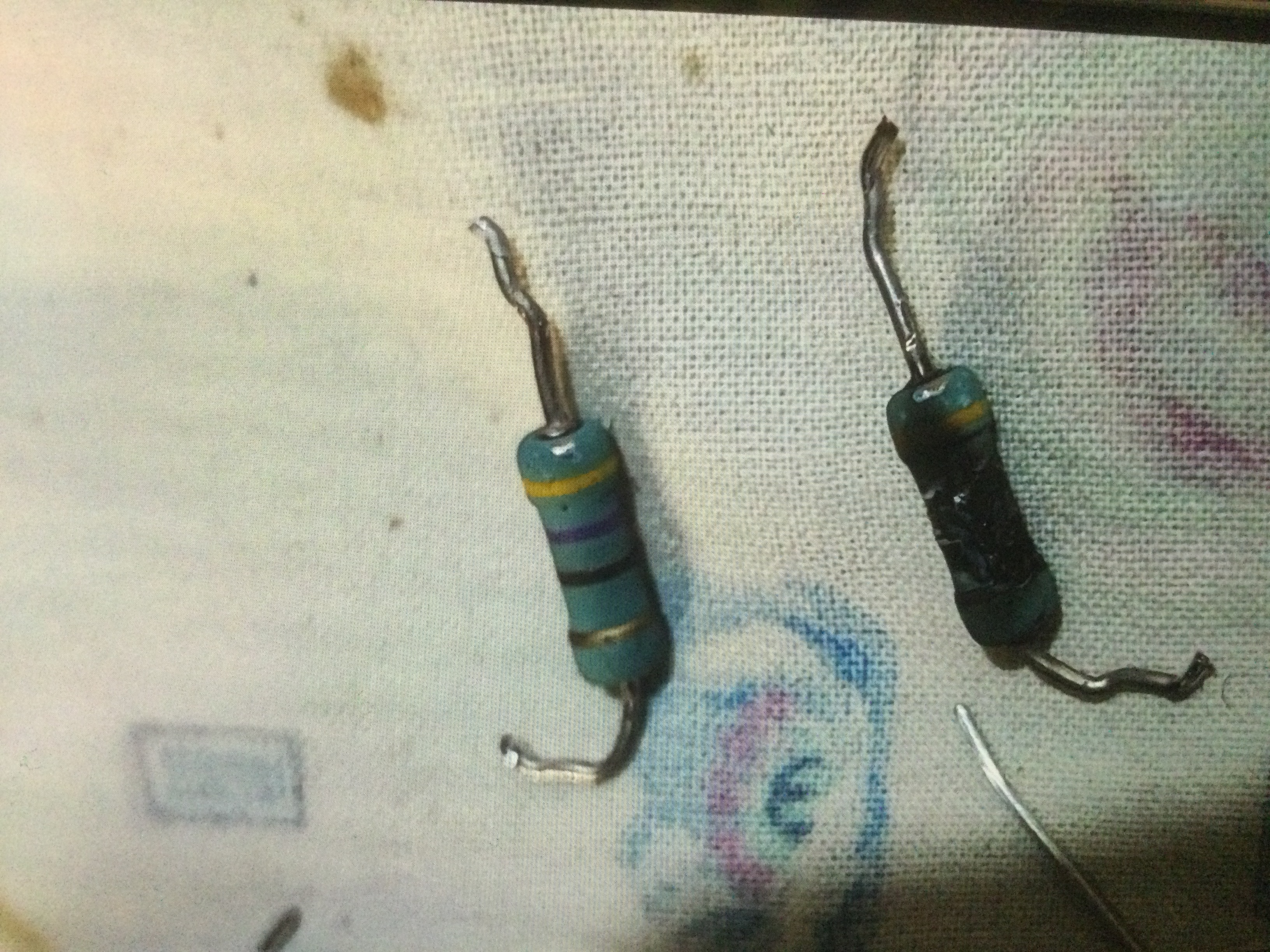

Allora trovato il danno.
Un resistore da 470 ohm cotto completamente.
L’altro 468 ohm.
Li ho sostituiti entrambi con due nuovi resistori a film metallico da 470 ohm però di 2Watt.
Spero non aver commesso una cazzata. Mi avevano consigliato che questi è meglio metterli da 2 Watt.
Funzionamento ottimale è regolato bias su 60 ma, che leggo 60mv al test Point predisposto.
Suona di nuovo bene 😌 senza spennacchiare e tiene anche colpi forti senza perdere nulla.
Ossia siccome ha 20 anni, magari un piccolissimo cedimento forse dovuto ai condensatori di filtro………………..che ne dite?
Li lascio oppure li sostituisco tutti a che è aperto?
