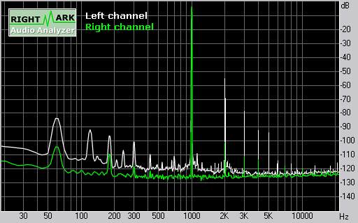

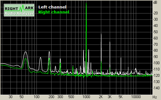

allego l'FFT senza e con questo accorgimento del resistore fra i due cap uniti e massa.
SENZA:
CON:

Meglio di così per capire

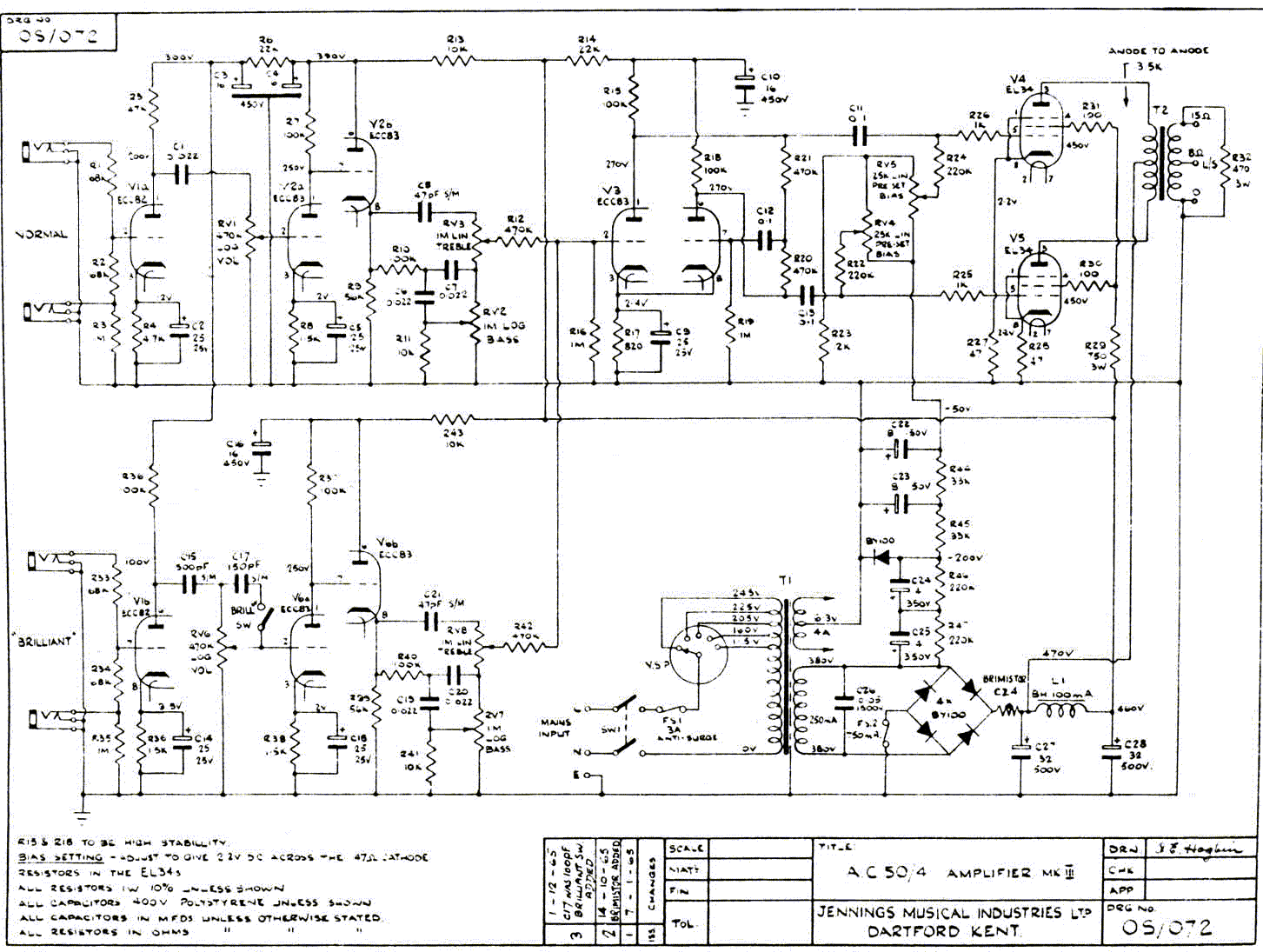

A proposito di Mixed Bias, mi hanno ricordato che i primi AC50 del '65 avevano un Mixed Bias
Che sia stato introdotto per quale motivo ?
Ecco qui quello che mi ricordavo riguardo un resistore in serie al cap di bypass del catodo delle finali
si tratta di un vecchio thread del 2008 su EL34World
lo scopo dichiarato era quello di abbassare la potenza di uscita dell'amplificatore
