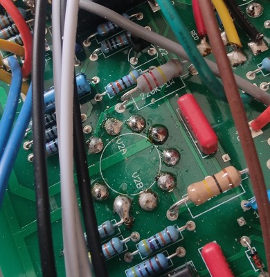

In ogni caso, sto finalmente smanettando con l'amplificatore.
Le valvole diciamo che facevano alquanto schifo schifo.
A accade una cosa molto curiosa (so che non esiste casualità nell elettronica, ma una cosa così nn mi era mai capitata)
Nella posizione v3, molte delle valvole che possiedo (apparentemente non microfoniche) mi provocano una specie di corto circuito con flash e lampi sulle valvole finali per un istante, se le tocco e muovo., e l amplificatore suona male.
Il primo pensiero è stato a qualcheduno saldatura fredda sullo zoccolo o sulle saldature li vicino.
In realtà, se metto dentro alcune valvole, il difetto non si presenta e muovendo dx è sx non accade nulla. E l'ampli suona bene
Desumo quindi che si tratti di valvole con un triodo in corto 🤦
Non avevo mai notato però degli effetti simili per colpa di un triodo andato in una valvola di pre 🤧

Stamattina mi sono alzato, accendo ampli, suono sparito.
Si sente in sottofondo qualcosa.. A metto canale uno il suono aumenta poco poco ma è tutto diverso distorto!! .. Canale due inesistente.
Vi giuro nn so cosa pensare.

Noto che attaccando è staccando v2, non cambia nulla. Come se fosse fuori dal circuito

Valvole finali:
Vv6/8/9.il pin 3 è in corto con il pin 6. Eccetto v7 che nn lo è

Messaggio da Slash_83 » 25/04/2023, 12:31
Ho provato altre valvole pure.
Non riesco a trovare filo.
Entro nel return e nn esce suono.
Devo temere il TU?

Controllo ru
Continuità lato primario,misuro circa 37ohm tra giallo e marrone, 20 rosso marrone, 20 giallo rosso
Il secondario credo sia normalmente in continuità.. Spero..
Niente.. Con quei valori di resistenza così bassi credo sia in corto il primario
