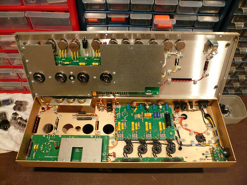

Layout interessante
Re: Layout interessante
Ma chi sarebbe?
Che ampli fa con quella disposizione?
Sai che io sono per la praticitá, ma se mi chiedono 2400 dollari per un ampli, io chiedo che sia progettato cum grano salis.
É tutto su pcb, anche gli zoccoli delle pre, quindi costi di costruzione abbattuti ed un look… mpf…
Per fare manutenzione devo smontare e rimontare tutte le pre, svitare cento viti per togliere le schermature… mpf bis…
A mio parere, per avere spazi vuoti e pcb sovrapposte, fai un’unica pcb grande senza mille schermi interni.
Larry's Amps
Decisamente allora
E, si, avete ragione sia tu che Domenico
In effetti questi layout, a ripensarci, sono più ad effetto sensazionalistico che altro
Si potrebbe anche dire "specchietti per le allodole" ed in effetti c'ero cascato
Decisamente allora
