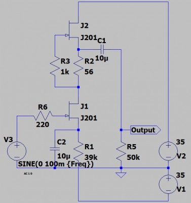

Certo, se vuoi si puó usare uno stabilizzatore per l’anodica. Vuoi fare anche i due stadi recovery del loop a valvole, con una seconda 12ax7, o va bene a stato solido?

...se avessi un'altra proposta di un pre che suona da triodo, ma è a stato solido e funziona con i ±35V che hai a disposizione?
Avresti voglia di sperimentarla?

Ogni stadio è composto da due fet/mosfet e quattro resistenze.
Stasera ti disegno una bozza.

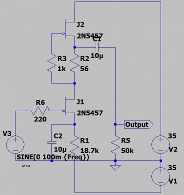

non ti propongo quello che avevo in mente, ma una soluzione alternativa.
Ci ho lavorato un po' stasera ed ha un guadagno simile ed impedenza simile ad una 12AX7.
Potrebbe essere sufficiente un solo stadio di guadagno, l'equalizzatore ed un buffer.
Non ho attenuato né le basse né le alte frequenze al momento, ed ho sfruttato l'alimentazione duale.
Se giochi con l'impedenza di uscita, sotto i 50k tiri fuori più seconda armonica, sopra i 100k hai un suono molto (eccessivamente) pulito.

In pratica sarebbe l' equivalente di quelle costosissime sostituzioni per le 12ax7 allo stato solido, i successori dei Fetron ?

Non credo fosse questo sistema, perché l’ho buttato giù ieri sera pensando a come scruttare la duale: dovessi fare un triodo userei l’altro metodo di cui parlavo, quello che ho postato nella sezione hi-fi coi pentodi (stesse curve dei fet).
Questo é un pentodo sostanzialmente, caricato da un ccs, che in base al carico ti permette di avere curve più o meno armoniche basse (seconda e terza).

...Ma quindi se cambio R5 da 50 a 100k mi cambia il suono in uscita? :hummm_1:
E se mettessi un pot da 50k con in serie una resistenza da 50k :hummm_1:
Messaggi: 9739
Re: Dubbio o falso ricordo....
Messaggio da robi » 16/12/2024, 22:57
Certo, puoi fare come vuoi.
Ho usato quei fet perché molto usati nei pedalini. Se hai altro in casa dimmelo.

Con un altro fet.
