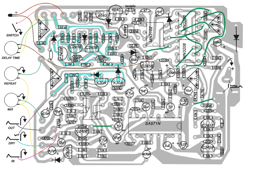

			mannaggialammerda!
dubbio confermato, ci sono un paio di tracce anche lato componenti... soterrate dagli IC
vediamo se riesco a identificarle senza dissaldare tutto....

								da chile » 09/06/2006, 12:28
			ok, forse ci ciamo...
ecco il file con le piste aggiuntive... per i piu' distratti sono quelle in verdone...
ho modificato un po le tracce per poterci saldare dei jumperini che facciano le veci delle tracce lato componenti...

								da chile » 15/06/2006, 0:40
			ok, ecco quello che dovrebbe essere il circuito di switch... cioe' la parte e' quella, non so se ho dimenticato qualcosa o sono andato "oltre"

								da chile » 17/06/2006, 12:33
			nessun commento? nessuno che gli abbia dato un'occhiata?

								da chile » 17/06/2006, 19:04
			beh, piu' che altro il mio problema era l'eliminazione della parte di switching per renderlo thrue bypass e vista la mia poca competenza in elettronica chiedevo l'inervento di qualcuno per verificare quello che son riuscito a fare io
