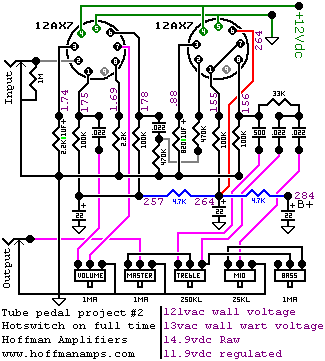

Ad una prima rapida occhiata ho notato che:
- R2 è in corto
- C3 e C2 nello schema originale non compaiono
- qualcosa non torna attorno a R4 e C8

sempre sul sito c'era questa specie di layout... nell'immagine ke ho postato...
ma nn so come sistemare i componenti!!

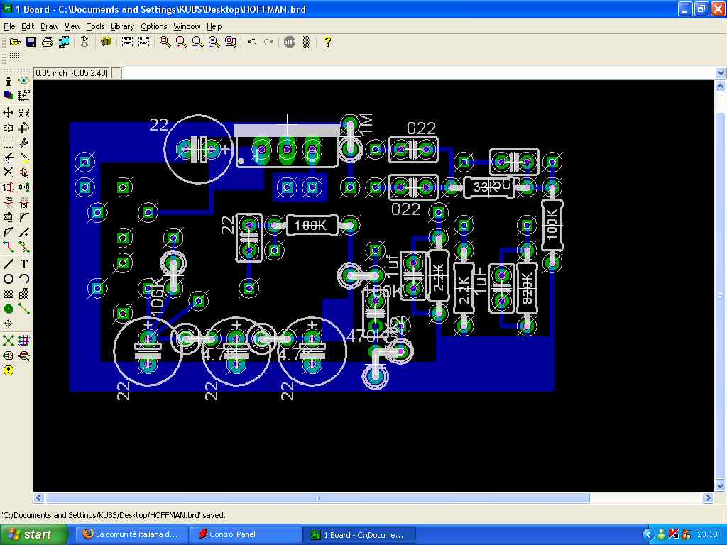

Messaggio da kuba » 29/07/2006, 18:36
Mick please help me!!!!
sono 3 giorni ke m sto scervellando!!!
nn riesko ad organizzare la board.. inoltre ci saranno 100 cose sbagliate......
mi daresti un'okkio?!?!?!?!
Grazie mille!!!
x lo screamin.. è quasi tutto concluso sto solo cercando i trafo!!!
il file è da rinominare .brd.. ho cerkato di farlo come dicevi tu... ma sn 1 frana!!!

Ho dato un'occhiata alla tua board... Hai usato dei componenti non adatti, in quella che ti allego ti ho messo sulla destra quelli che devi usare... Anche le piste mi sembrano troppo grandi...
Cmq prova a riorganizzare i componenti nuovi, se proprio non ne vieni a capo te la inizio e poi e casomai tu la completi  :numb1:

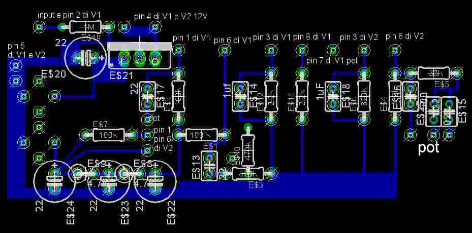

Messaggio da kuba » 05/11/2006, 16:28
finalmente un po d tempo!!!!!
m sn messo e ho fatto sta PCB!!!!
sikkome lo devo mettere nel valvestate l'ho fatta più piccola senza le valvole sullo stampato... renderò così anke lo screamin presto!!!!
Mi dareste un'okkiata per favore x vedere se va bene????

Ragazzi questi lavori non lasciateli a marcire nei thread del forum... ricordatevi la galleria  :numb1:
