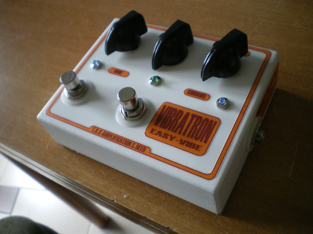

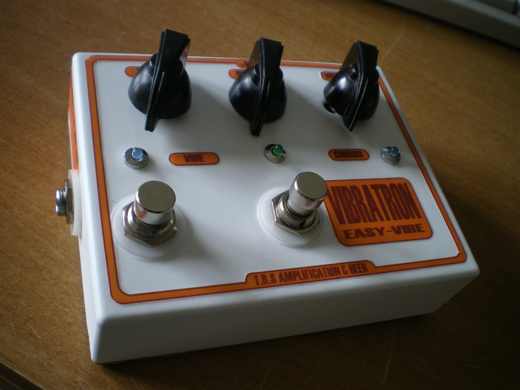

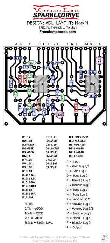

Re:i miei gioielli (up date easy vibe)
Messaggio da ARMAS » 01/06/2009, 18:38
ecco il nuovo bambino
funziona al primo colpo
ma ho dei problemi secondo me!
il livello del distorto è troppo più basso rispetto al tutto pulito
non si riesce a apprezzarne bene la pasta la miscelazione si sente solo dopo il 70-80% del pot del blend
come booster va benissimo
sicuramente ho fatto qualche minchiata
ciao a tutti

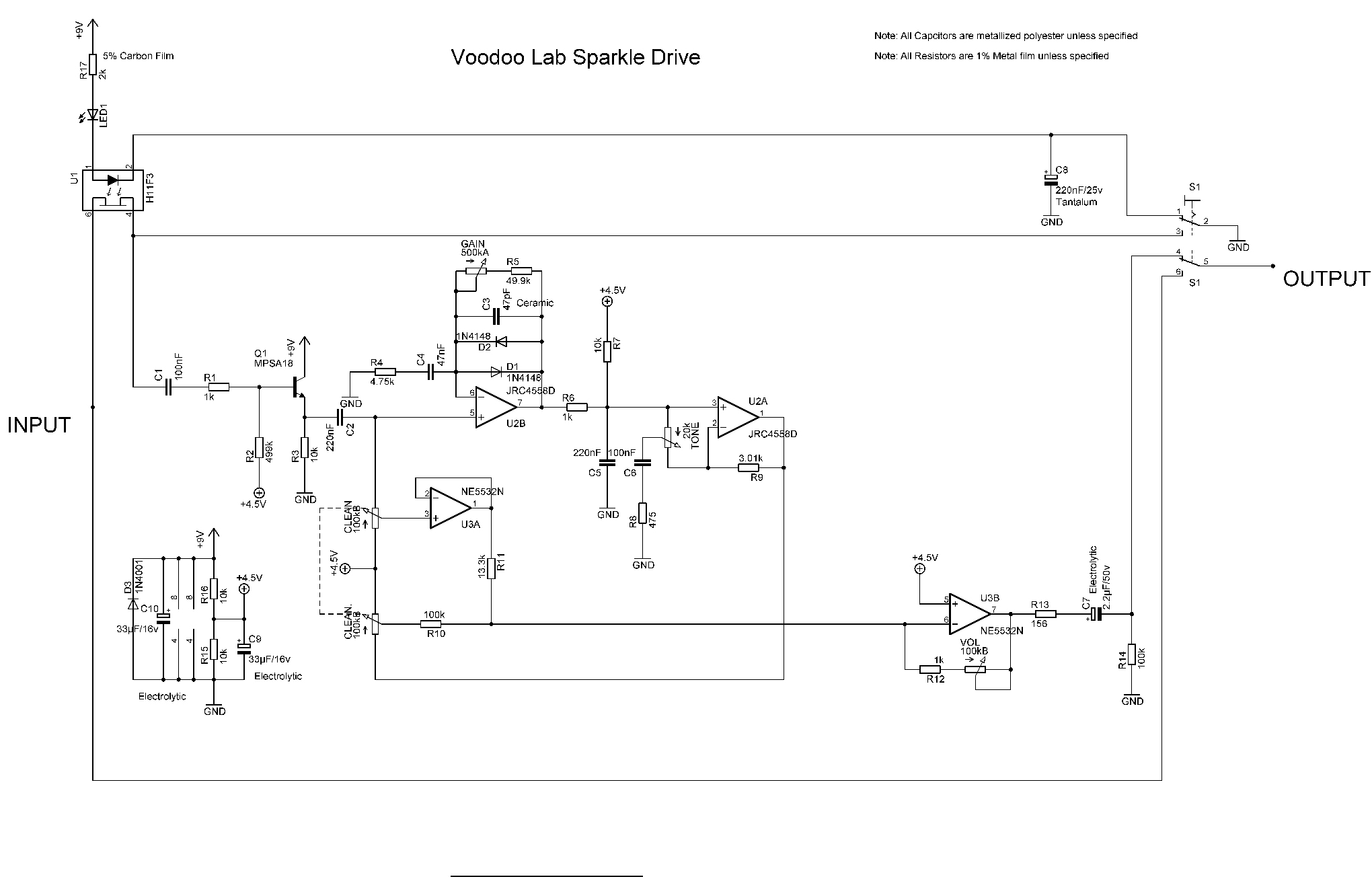

ecco cosa ho usato
:Gra_1:
ARMAS
Messaggi: 649
Re:i miei gioielli (up date sparklee drive)
Messaggio da ARMAS » 01/06/2009, 23:57
ho fatto la mod del pot del gain portandolo a 1m
qualcuno ha il mio stesso problema?
ho usato un 2n3904 a posto del mpsa18

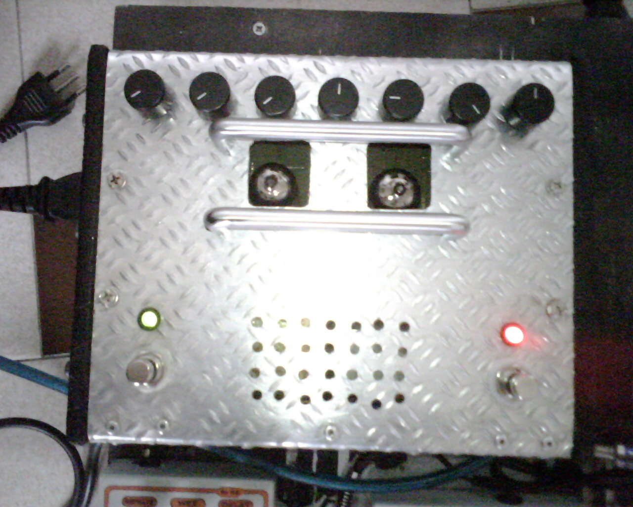

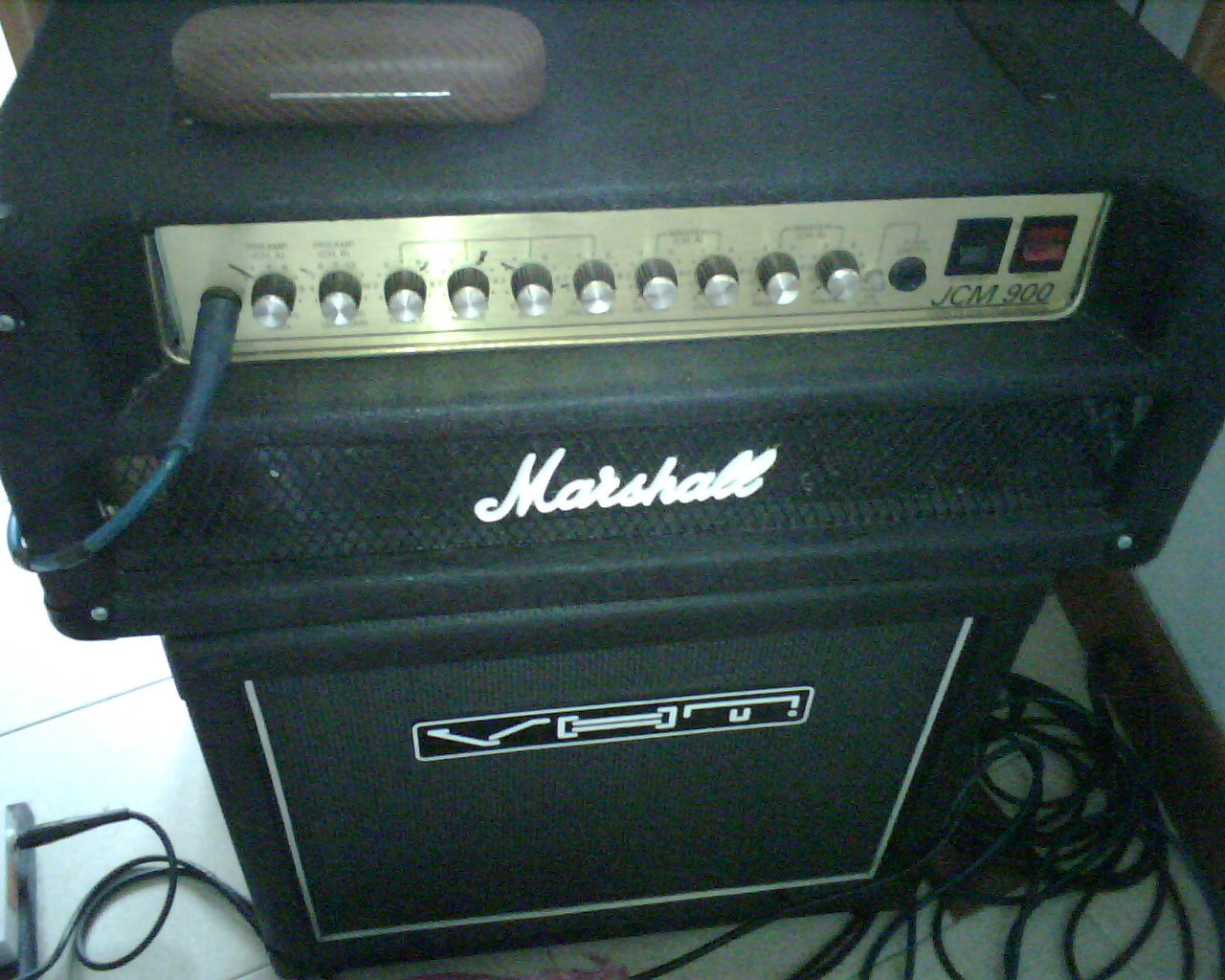

ciao a tutti oggi ho cazzeggiato con la mia pedaliera e con un shure pg58 e una audigy2 creative credo
ho registrato 2 tracce,
la prima parte con il clean del jcm 900, poi inserisco il vibe dell'easy vibe, il chorus, il reboot2 , più avanti uso in preamp jcm800 diy
la seconda è puro cazzeggio con clean jcm 900 preamp 2 finale 6-7) , nell'imput và in preamp jcm 800 metto una immagine con le regolazioni usate del preamp jcm800, ho giocato con il tocco per far notare la dinamica del preamp.
scusate per l'esecuzione, fa pena!
grazie a tutti
