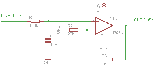

voglio fare esattamente l'opposto :D come hai detto tu, gestire dei pedali MIDI fornendo in uscita tesioni continue derivate dalla PWM;Nutshell ha scritto: Se vuoi gestire dei pedali di espressione e convertirli in pedali midi devi usare degli ADC, io l'ho fatto con il PIC usando degli ADC integrati nel PIC.
e in effetti l'opamp amplifica il segnale in ingresso trasformando una tensione variabile da 0 a 5 in una da 0 a 9 (usata in praticamente trutti i pedali con fotoaccoppiatori o simile)Nutshell ha scritto: Comunque ci tenevo a precisare che la tensione variabile in genere va da 0 a 5V, e se vuoi pilotare dei fotoaccoppiatori guarda il datasheet del fotoacoppiatore perchè sotto una certa soglia non lavora più perchè il led si spegne proprio.
