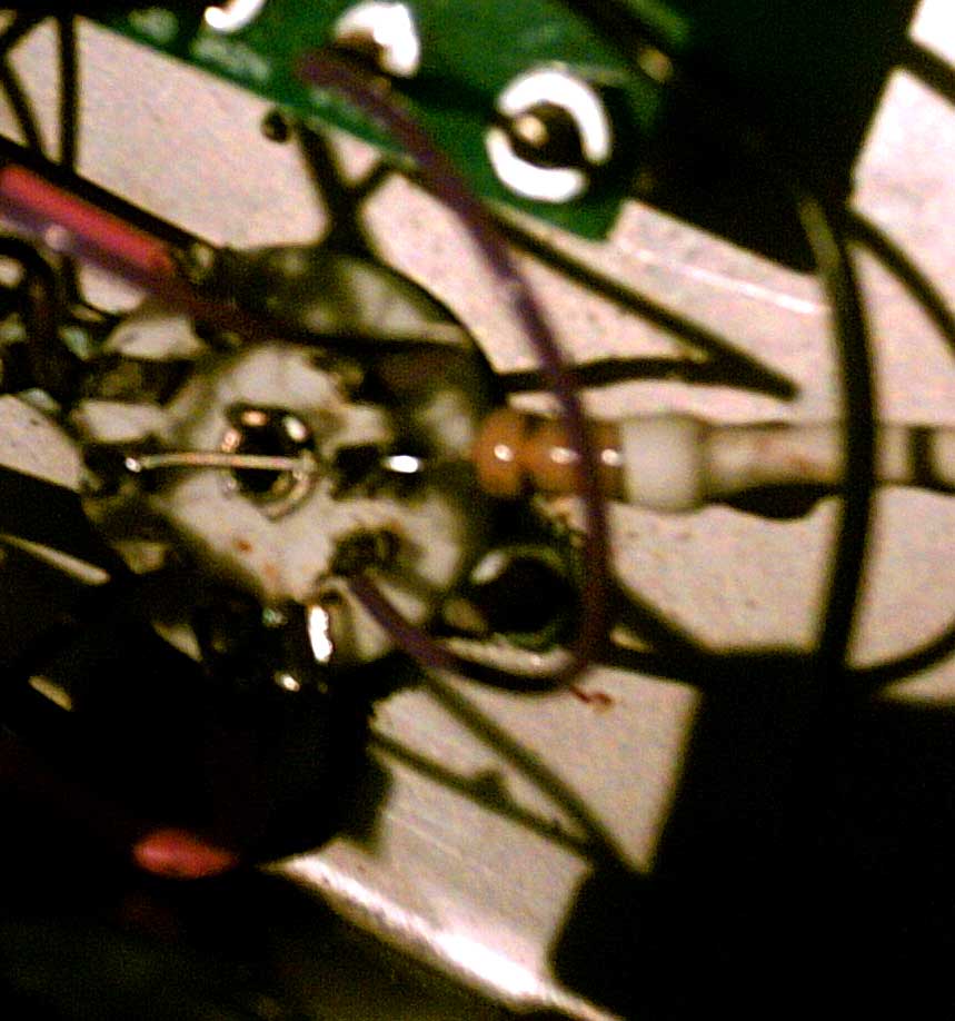

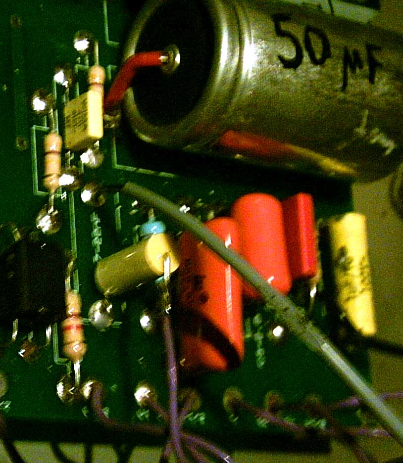

Messaggio da robi » 20/12/2009, 23:36
Aggiornamento natalizio con modifica per avere un clean plexi sulla SLO:
foto plexi mod a:
- scollegare il cavo schermato che dal pot clean gain va sulla griglia di V1a
- ponticellare le due griglie di V1
foto plexi mod b:
- collegare un condensatore in parallelo a R16 (io ho sostituito anche la resistenza con un sistema 820R//680n)
- scollegare il pin di C7 che va verso R17
- scollegare il cavo che va al pot clean gain da "crunch" sulla pcb
- collegarlo al pin volante di C7
- collegare il cavo schermato che proviene dal clean gain e collegarlo dove prima c'era il pin di C7
- configurare R17 e C8 come 470k e 470p
(foto sfocate, ma si capisce il senso)
