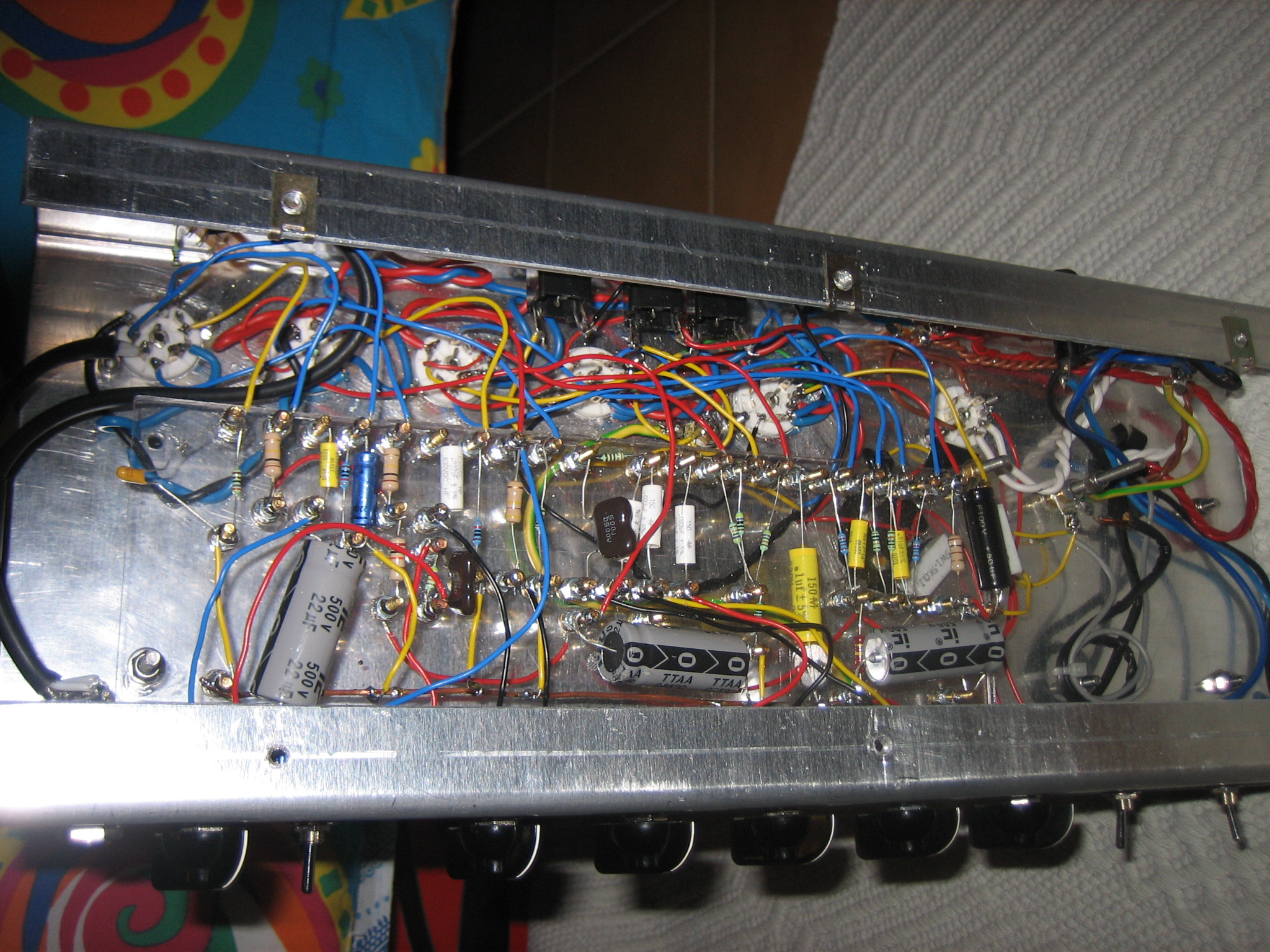

Mi avete messo la pulce nell'orecchio col discorso della tensione sul pin 2 di V2 che non poteva essere così alta... ho preso il mio bel tester e allora ho cominciato a misurare tutto da capo e...... mannaggia!!
Allora V1 direi che è a posto orma, a parte la solita differenza di 20/25 volt tra 1 e 6 (sì, non sono più 40V...mah)
Il problema sembra essersi spostato su V2
i volt di V2 sono mostruosamente diversi a seconda della valvola che monto e cioè:
con VALVOLA NUOVA (E.H.):
pin1 113 V
pin2 120 V
pin3 1,3 V
pin6 221 V
pin7 113 V
pin8 119 V
con VALVOLA USATA (E.H.) che avevo su fino a l'altro ieri:
pin1 8 V
pin2 8 V
pin3 5 V
pin6 180 V
pin7 8 V
pin8 8 V
con altra valvola NUOVA (E.H.) uguali alla precedente......
Con le Mesa usate che mi ha prestato l'altro chitarrista che suona con me l'ampli suonava bene però.
Adesso se monto le valvole con i voltaggi bassisssimi chiaramente non esce niente, se monto quella col pin2 alto esce un po' di più ma non è per niente un granchè.
