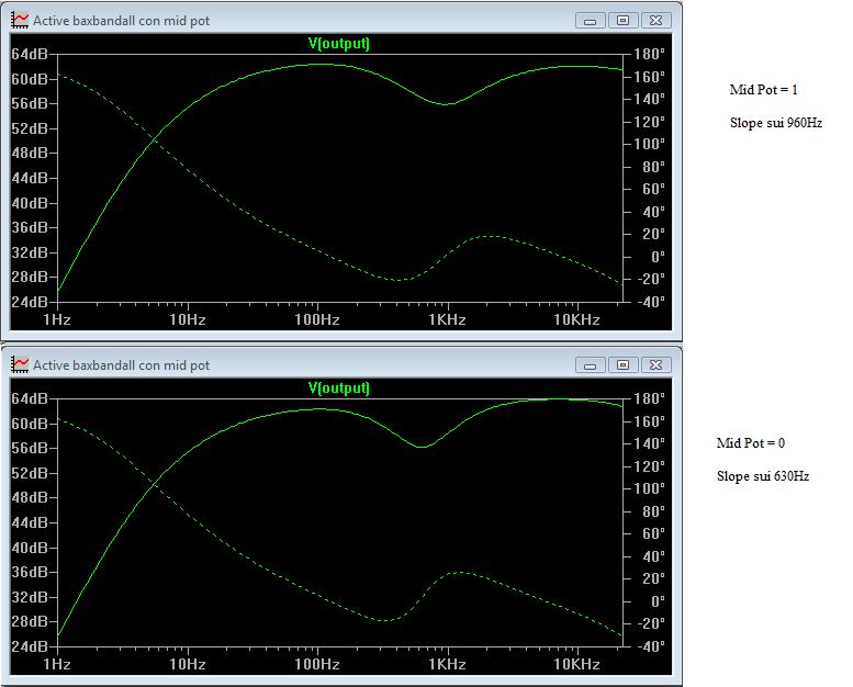

Si inizialemente quelle res non c'erano..ma ho dovuto metterle perché un pò clippava l'onda in alto..
Cmq le ho tolte e abbassato un pò i cap di cathode bypass..ho perso un pelo di bassi, l'onda non è più distorta (arriva a 60Vpp!!!) e ho un pò più di variabilità dei medi nella banda passante (che è di circa 64dB!!!).
Però l'escursione dei medi è ancora davvero poca...va da 630 a 960Hz!
Ti mando le emulazioni.
Che dici, forse inserire questo schema in un loop di controreazione negativa? potrebbe cambiare qualcosa?

si ci avevo pensato; ho messo un 120p in parallelo alla res anodica...così dovrei aver tolto un pò di alti spacca marroni.

il problema è che stavi reazionando con la dc..
..60Vpp? ma che swing gli dai in ingresso?
comunque controreazionando tutto abbassi l'efficacia dell'eq.

in ingresso gli dò un segnale di 50mV!
non credo siano molti..no?

io mi riferivo ad un condensatore da mettere in uscita all'anodo prima della res da 330k altrimenti ti ritrovi che 2 potenziometriPentotal ha scritto:
@kruka:
e la griglia non sono isolati dalla DC
ps che software usi??

@kruka: ah ok...ho capito adesso! :P Il software che uso è LTSpice! è davvero ottimo...ho trovato tutte le librerie che mi servono (c'è un ottimo forum su yahoo dove si trova davvero di tutto)...stò lavorando per emulare anche i trasformatori.
Poi c'era una santa anima pia di questo forum, non ricordo il nome, non me ne voglia, che aveva una volta aperto un topic dove spiegava come mettere in ingresso al circuito, un file audio .wav, per ottenere in uscita un sample audio di come suona il circuito!!!.....e da lì mi si è aperto un mondo! :D
@robi: ehehe bhè si! :D anche tu hai ragione! :P però volevo avere una idea chiara prima di fare tutto l'ordine completo della testata! Anche per sentire come suona il tutto...compreso di finali!
E per vedere anche come varia la risposta in freq in funzione del carico e di come si pilota l'eq...si imparano un sacco di cose così!
Cmq credo proprio di aver risolto...mi sono dato una ripassata sui libri di O'Connor...c'era un circuito molto simile a quello che stavo sviluppando io!!!

adesso stò facendo l'emulazione...se suona bene, mi tengo questo...e vi faccio vedere come ho risolto
giusto una cosa volevo chiedere: adesso in uscita dal pre però ho "solo" 25Vpp rispetto allo schema originale con eq passiva che ne cacciava 60!!!
Può mai essere che in questo modo perdo così tanto guadagno?! avrei pensato il contrario!!
Come potrei fare per recuperare un pò di gain?
