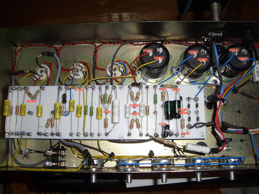

Ok, ho passato il sabato mattina a cercare di rimettere un po' insieme 'sto benedetto ampli, ho rifatto alcune cose che non mi avevano soddisfatto fin dall'inizio e altre che avevo "pasticciato" nei disperati tentativi di farlo funzionare... :face_green: red_face
Ho quindi effettuato una rapida prova, ma i risultati sono stati (come prevedibile) sempre gli stessi.
A questo punto ho pensato che forse delle foto potrebbero aiutare, perciò ho creato un album sull'account Photobucket della mia band (mi sembravano troppe per metterle direttamente qua):
http://s360.photobucket.com/albums/oo43 ... 0w%20head/
... Se qualcuno volesse essere così gentile da darci un'occhiata per vedere se trova qualcosa che non va, o anche solo per darmi pareri, dritte, bastonate :lol1:, ecc. lo apprezzerei moltissimo! :numb1:
Io intanto passo a controllare i valori suggeriti da meritil!

Allora, ero partito per misurare solo i valori suggeriti da Meritil, ma alla fine ho deciso di misurarli un po' tutti per facilitare le cose...
Innanzitutto le valvole:
V1    218 - 0,1mV - 2,3 - 3,10AC - 3,10AC - 204 - 2,2 - 4,2 - 3,10AC
V2    169 - -0,2mV - 1,3 - 3,08AC - 3,08AC - 288 - 169 - 171 - 3,09AC
V3    248 - 29 - 48 - 3,08AC - 3,08AC - 200 - 35 - 49 - 3,12AC
V4    63mV - 3,12AC - 462 - 454 - -39 - 461 - 3,12AC - 63mV
V5    60mV - 3,15AC - 462 - 454 - -39 - 461 - 3,14AC - 60mV
(In effetti alcuni valori di V1 e V3 mi lasciano un po' perplesso - inoltre nel misurare alcuni pin di V3 alle volte faceva rumore, ma magari è normale... :hummm_1:)
...Poi alcune tensioni "chiave" (o almeno credo! red_face :face_green:) in giro per il circuito che alla fine ho deciso di "riassumere" in un'immagine per chiarezza:

ho visto la foto, sembrerebbe tutto OK, comunque il metodo di misurare le tensioni  secondo me va applicato quando cerchi un guasto in un circuito che sai che è giusto e che ha già funzionato, se invece c'è il dubbio di aver sbagliato qualcosa nella fase di montaggio, io preferisco ricontrollare tutto filo per filo prima di ridare corrente :numb1:
un consiglio per la sicurezza, usa sempre dadi autobloccanti per fissare la pcb

Red Max ha scritto: ho visto la foto, a occhio mi sembra sospetto il cablaggio dell'alternata che arriva dal trasformatore di alimentazione a meno che i due fili neri non siano la massa :hummm_1:, comunque il sistema di misurare le tensioni, secondo me va applicato quando cerchi un guasto in un circuito che sai che è giusto e che ha già funzionato, se invece c'è il dubbio di aver sbagliato qualcosa nella fase di montaggio, io preferisco ricontrollare tutto filo per filo prima di ridare corrente :numb1:
I cavi neri del TA sono il collegamento a 0V del primario, i due collegamenti da 360V del secondario, più la terra dei 3.15V...
Cosa intendi dicendo che il cablaggio ti sembra sospetto? Hai notato un errore?

ok dopo la 220k hai 225vac e dopo il diodo hai -49 mi pare pochino forse si è rotto uno dei due elettrolitici? (che se non ricordo male avevi collegato al contrario?)
in verità mi sembrano anche tanti 225vac però vabbè meglio tanti che pochi  :face_green:
io cambierei la 220k, il diodo e i due caps (tanto per andare sul sottile  :arf2:) e come ti ho detto finchè non arrivi a una 50 di volt negativi sui pin5 delle finali non montarle!!!
cambierei pure il trimmer con uno da 50k se già non lo hai fatto  :numb1: (ti permette più escursione a scapito di minor accuratezza)
cmqe le resistenze da 1ohm per regolare il bias le hai montate? ossia come hai intenzione di regolarlo? il tuo problema è senz'altro questo...
