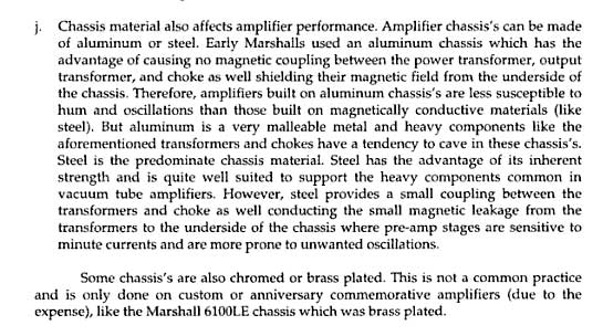

la spiegazione c'è, l'alluminio non è ferromagnetico, dunque ti risolve il problema di non propagare per tutto lo chassis l'induzione del pt, e il fatto che sia a terra, perchè da tale funge, non preclude e non elide del tutto la possibilità che non ti ritorni qualcosa tramite una massa del tuo circuito.. :numb1:
ad ogni modo se sotto il trafo metti un ''picchetto'' a ''L'' o a ''U'' in modo da ponticellare l'eventuale scheda sei a posto sotto tutti i punti di vista.
se non vuoi far fatica e far calcoli vai da un lattoniere, gli dai le misure e te lo fai fare con una lamina di Al da 3mm.
a meno che il tuo Pt non sia una cabina di trasformazione  15000:230vac dovrebbe tenere.. :clap2:

Per gli chassis io vado di inossidabile tagliato al laser. Preciso, indistruttibile ed eterno.
Messaggi: 9758
Re:Chassie in alluminio o in acciaio? (o altro?)
Messaggio da robi » 11/02/2010, 12:57
Questa mia scelta è dovuta a tre componenti, e qui se n'è citata soltanto una.
Lo chassis ha tre funzioni:
- meccanica (resistere alle solelecitazioni)
- elettromagnetica (di schermo)
- elettrica (grounding in molti marshall)
..e tutte quste variano nel tempo.
L'alluminio non ha un carico minimo sotto il quale non va a rottura, quindi inevitabilmente si deformerà nel tempo.
L'acciaio invece ha un carico minimo di rottura, e lo spessore medio degli chassis fanno sì che ci puoi parcheggiare sopra la macchina.
La conducibilità elettrica è importante che sia buona e non varii nel tempo, per questo scelgo l'inossidabile.
Riguardo l'interazione fra i diversi trafo, basta isolarli con qualche spessore come fanno molte case costruttrici.
..e poi molti costruttori giocano sui layout proprio per favorire alcune interazioni fra le varie sezioni dell'ampli.. un "positive feedback"..

Preferisco l'alluminio perchè si lavora più facilmente
A livello propagazione dei flussi magnetici dai trasfo, essendo un materiale non magnetico, non ne fa, il che mi pare sia una cosa buona
(altrimenti le calotte sui trasfo che ce le facciamo mettere a fare ?)
A livello conduttività è sicuramente superiore al comune aciaio (non so l'inox ma penso sia lo stesso) comunque come ogni buon Dyer fa il ritorno delle masse attraverso il telaio viene evitato
Per lo spessore personalmente mi oriento su 2 mm, ma in caso di dubbi per la posizione del trasfo come soluzione metterei una piazzola quadrata o rettangolare di dimensioni adeguate e dello stesso materiale, che una volta forata con le stesse misure del telaio (fori per il trasfo intendo) integra il telaio e ne raddoppia lo spessore (puoi inserirla sotto o sopra, a piacere)
a maggior ragione ringorzerei uno chassis dove devo montare i trasfo in orrizzontale orizzontale (mannaggia che..... e/orrore), facendoli passare per un grande foro quadrato, in questo caso il rinforzo sarebbe una cornice con all'interno il foro quadro e larga abbastanza da far si che i fori per il montaggio si trovino al suo interno
Spero di essermi spiegato
Quanto sopra pensando ad una realizzazione Home-Made
Potendoselo permettere la soluzione di robi  che usa l'inox è ottima
