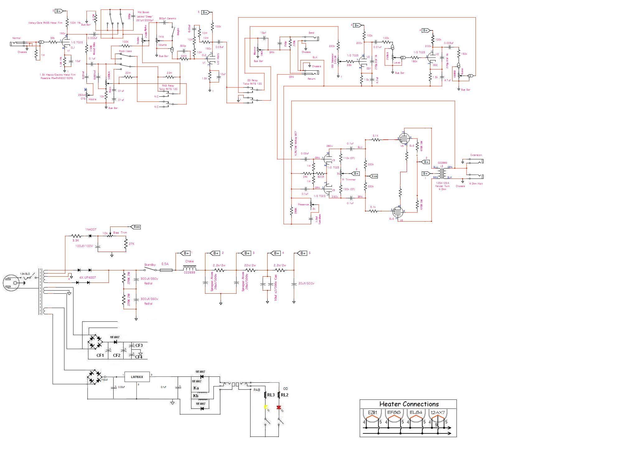

Ciao ragazzi allora dovrei avere finito lo schema della power supply.
E ho delle domande.
Allora i filamenti in continua con regolatore sono collegati tramite un partitore di tensione che preleva corrente dopo la choke .Moralle della favola ho 50vdc al centrale dei filamenti.
1 Se guardate il mio schema la massa del ponte a diodi non devo collegarla allo star ground vero?
2 la massa del circuito rele' e del bias invece posso tranquillamente collegarle allo star ground confermate?
3 e ultima: le bobine del rele' con quello schema da me disegnato funzionano in maniera corretta vero?
Grazie x le risposte...Fate in fretta a confermarmi che voglio iniziare a mandare a sviluppare le pcb!

Re:Nuovo ampli da zero .Pulito + distorto
- modifica il bias col trim del partitore messo a massa.
- filtra prima dello stabilizzatore lm317.
- non usare un lm317, ma un 7812 con diodo verso massa per i 600mV.
Esatto, come ha detto robi relay e bias puoi mandarli a massa. I filamenti in continua no, hai gia' il centrale elevato.
Per l'alimentazione dei relay, sposta il 2200uF prima del regolatore, magari in parallelo metti un 0.22uF che e' piu' piccolo e veloce cosi' non sforzi troppo l'avvolgimento, e dopo il regolatore filtra con 100uF. Che io sappia lm317 introduce un discreto rumore, forse e' meglio il 7812 ma non saprei effettivamente quanto sia vantaggioso.
con sti regolatori non si capisce davvero piu nulla!
Ok grazie hades e robi.
@robi praticamente mi dici di mandare direttemente a gnd il trimmer togliendo del tutto la resistenza da 27k?
avevo letto che kruka mi pare nel suo ampli utilizzando questo lm317 non aveva avuto nessun rumore(ha un ripple rejection di -80db contro -65 mi pare)...Ma altrimenti li uso il7812 come avete detto voi col diodo di riferimento.Pero' vorrei sapere come mai perche cosi' me lo metto in testa una volta per tutte.
Ultima cosa.
Il circuito di comando dei rele' con quegli switch ecc e' corretto vero?
Ultima cosa.
no, intendo invertire la resistenza col trimmer, sul bias.
..vediamo se indovini il motivo..

Nuovo ampli Dumble Based (con pcb finite )
Allora vi aggiorno.
Ho tolto il regolatore sui filamenti che ieri dopo 100 prove sul mio ampli ho scoperto una cosa micidiale.(nulla di che)
Con ho messo una resistenza in serie da 15ohm tra central tap e la massa generale dell'ampli e gia' prima era muto ma ora ancora di piu.
non capisco il perke' ma fa nnt...
Quindi ho deciso di seguire lo stesso schema anche per l'ampli che sto facendo elimino cosi' il regolatore per i filamenti e non li riferisco da nessuna parte.
Ho finito le pcb.
Se volete le posto.
Grazie a tutti.
intanto posto lo schema finale. controllate se c'e' qualcosa che non va mi sembra tutto ok. ma magari mi sfugge qualcosa
Ho finito le pcb.
Se volete le posto.
Grazie a tutti.
Ragazzi nessuno che mi da una controllata allo schema piu che altro la psu in particolare l'alimentazione dei rele' e se funziona cosi' lo switching
Cosi piu posto le pcb
Mi sembra corretto a occhio pero' vorrei qualche conferma
Per me vale sempre questa cosa... Sue relay hai lasciato il 2200uF dopo il regolatore, che per me e' troppo grosso, e non hai filtrato prima.Hades ha scritto: Per l'alimentazione dei relay, sposta il 2200uF prima del regolatore, magari in parallelo metti un 0.22uF che e' piu' piccolo e veloce cosi' non sforzi troppo l'avvolgimento, e dopo il regolatore filtra con 100uF.
Lo schema classico di un alimentatore prevede la soluzione che ti ho riportato sopra, anche perche' se non filtri prima del regolatore rischi di rendere la tensione poco stabile e sforzare l'avvolgimento.
ok fatto hades quello!
dicevo secondo te lo switching funziona in questo modo?cioe' premendo i pulsanti si attivano i rele?
ps schema corretto come da datasheet lm7805
dai k quando finiamo lo schema correto finisco per bene le pcb che sono gia' al 99%
Ultima modifica di El.guerrero il 14/03/2010, 12:56, modificato 1 volta in totale.
Lo switching per me e' corretto... Scolleghi la massa quando deve essere spento e lo accendi chiudendo il circuito a massa...El.guerrero ha scritto: ok fatto hades quello!
dai k quando finiamo lo schema correto finisco per bene le pcb che sono gia' al 99%![]()
Noto che pero' hai messo 0.33uF prima del regolatore... Metti 2200uF, e 100uF al posto dello 0.1uF!
Si tanto hades poi li ho a casa e faccio le prove.
Mettero' degli zoccoletti.
Poi volevo dire nelle finali dalla parte della phase inverter ci sono delle resistenze da 5.1k.
Queste erano nell'ampli da 100w .
Poi nel passaggio a 50w le ho tenute cosi' come il loro valore.
Dovevo modificarle?
Dovevo modificarle?
Le res che dici tu sono quelle collegate a G1 (alias pin5 delle finali)?
5.1k io li vedo su schemi con le EL34, su schemi con 6L6GC/5881 quelle resistenze sono da 2.2k.
Che sia da 50W o 100W non fa differenza. EL34=5.1k | 6L6=2.2k.
Un'altra cosa che ho notato sullo schema e' il bilanciamento della PI, che con 110k-120k mi sembra non proprio bilanciato.
Di solito si usa 82k/100k (Soldano, Marshall, Mesa, Fender), ma puoi anche usare 91k/110k (come suo Dumble) o 100k/120k (come sui Diezel).
