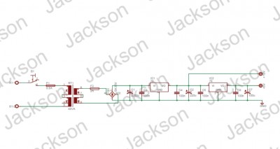

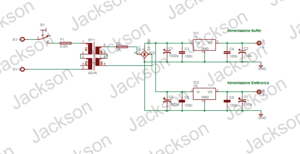

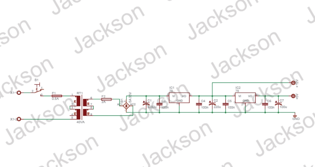

Visto che le prove dell'LCD sono in standby per mancanza tempo ho buttato giù un paio di schemi per l'alimentazione. due perchè ho il dubbio su quale sia il modo migliore per avere 2 tensioni diverse con un solo secondario. Questo:
o questo:
:salu:

Messaggio da jackson » 03/08/2010, 23:03
dopo aver letto qui: http://www.diyitalia.eu/forum/viewtopic ... 762#p68762 opterò per il secondo schema :dance_1: salvo verificare gli assorbimenti.

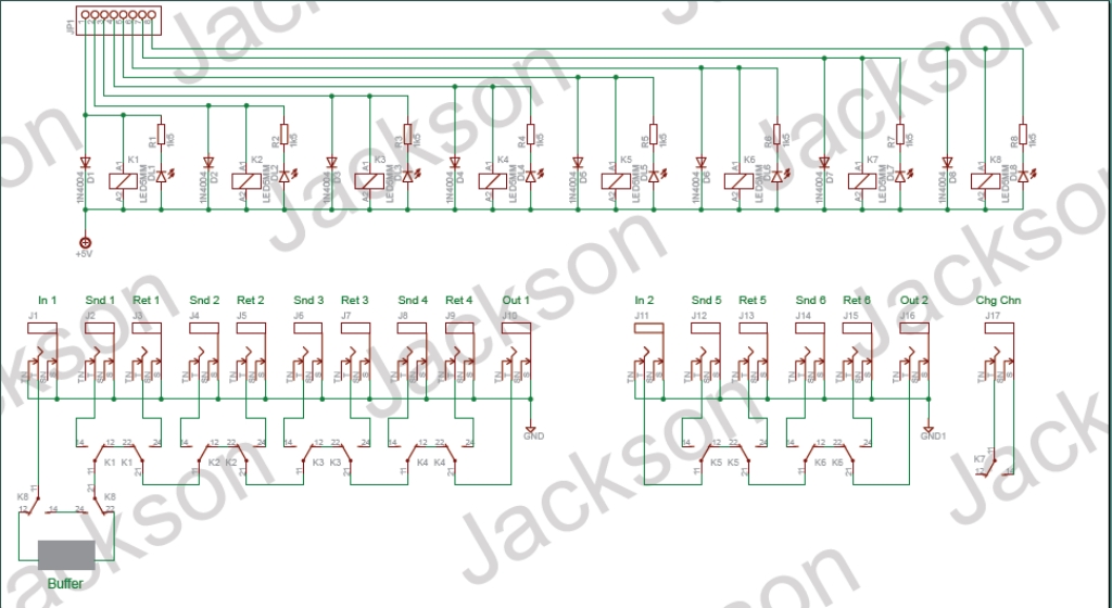

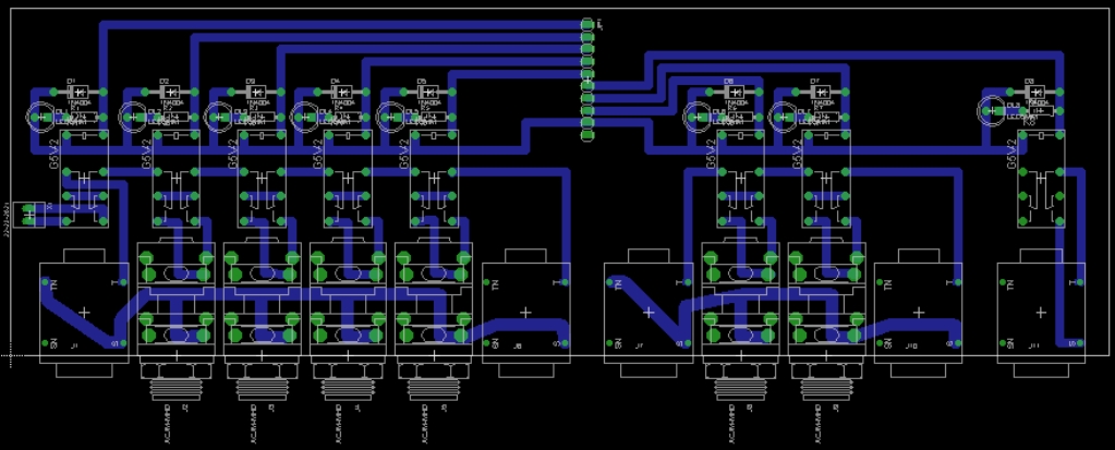

ho modificato leggermente lo schema della parte relativa all'I/O. ho cambiato i jack di S/R con quelli doppi (grazie Davide), ed ecco lo schema:
Switcher_Out part.pdf
(460.69 KiB) Scaricato 545 volte

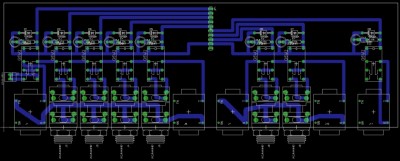

ho provato anche a disegnare la pcb, se ci date un'occhiata, grazie. si accettano critiche possibilmente senza massacrarmi, è la mia prima pcb. eccola:
nel frattempo ho ordinato a Banzai il materiale necessario a realizzare sta parte, speriamo non facciano casini :lol1:
:salu:
JacK!
davidefender
Messaggi: 1437
Re: Switcher programmabile
Messaggio da davidefender » 10/08/2010, 19:46
allora.. ti piace questo LCD? :lol1: era facile come dicevo? :seetest:
cmq, un piccolo consiglio sullo schema: puoi evitare di collegare le masse dei return in maniera da evitare loop di massa.. quest'accortezza funziona a patto che tutti gli effetti prendano la massa dal jack di In.. se sono tuoi effetti dovresti stare tranquillo, se sono effetti commerciali non ci dovrebbero comunque essere problemi perchè di solito ci sono jack in metallo, e quindi non isolati :face_green:

Messaggio da jackson » 11/08/2010, 2:39
l'LCD è figo :numb1: mi sembra un pò ingombrante, ma dovrebbe garantire una buona leggibilità anche a chi è alto e miope :lol1:
per i return, correggerò, grazie del consiglio! si potrebbe pure pensare di mettere un ponticello/cavallotto tra i return e la massa che sia asportabile nel caso si presentino problemi di loop :hummm_1: .... :mart: ma direi di no!
:salu:
Jack!

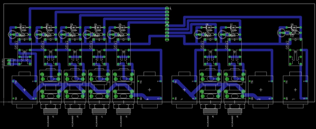

Messaggio da jackson » 11/08/2010, 10:51
masse return eliminate, et voilà:
