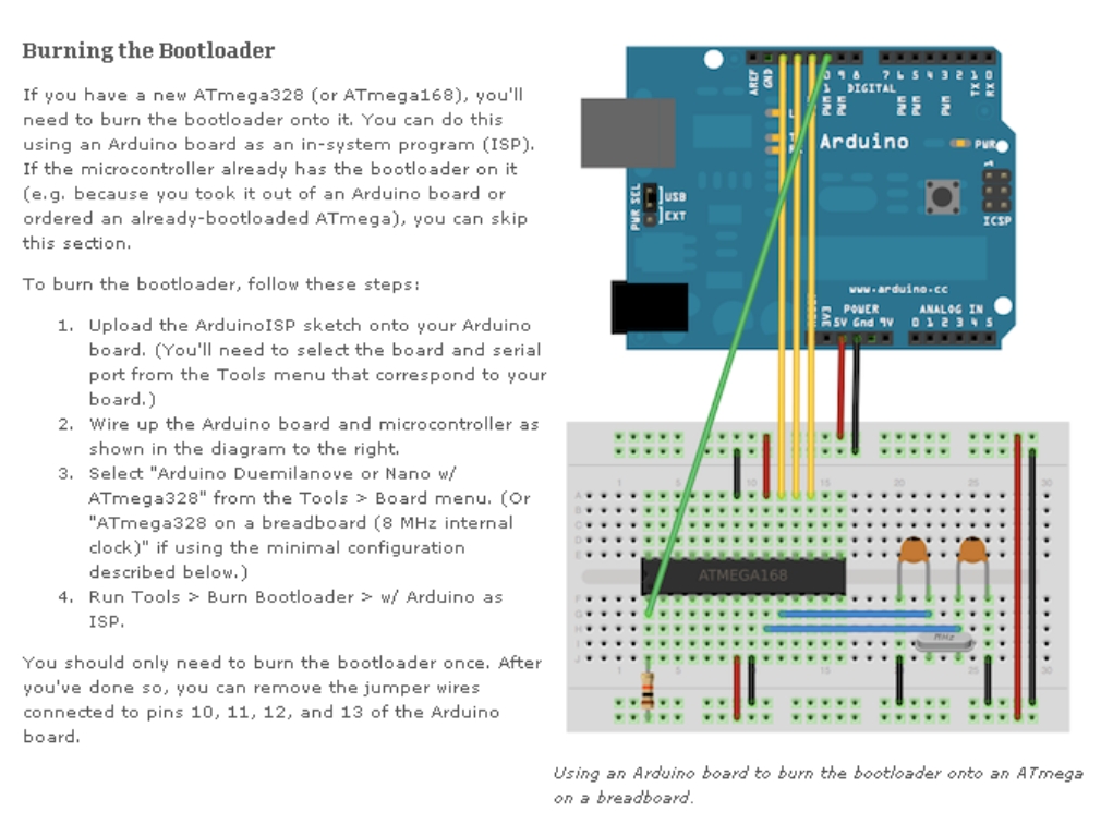

davidefender ha scritto:
luix ha scritto:Beh comunque ti serve un altro arduino :face_green: (lo so che costa una inezia)...
no, non è necessario.. cioè, intendi la Board vero? Ovviamente ti serve ILTUO Arduino, ma poi l'IC da programmare lo puoi anche mettere su breadboard (guarda le ultime immagini dell'articolo che ti ho postato :face_green: )
Intendevi cosi, Davide???
:salu:
Jack!
davidefender
Messaggi: 1437
Re: Birrificazione e PIC... Esperimento in corso!
Messaggio da davidefender » 03/09/2010, 9:55
esatto! :numb1:
