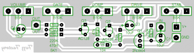

fuzz factory clone problema
lpfans93
Messaggi: 18
Iscritto il: 19/01/2011, 16:18
Re: fuzz factory clone problema
Messaggio da lpfans93 » 20/01/2011, 17:31
ops è al contrario!! comunque il verso dovrebbe essere quello giusto i condensatori sono rivolti con il lato positivo verso i potenziometri

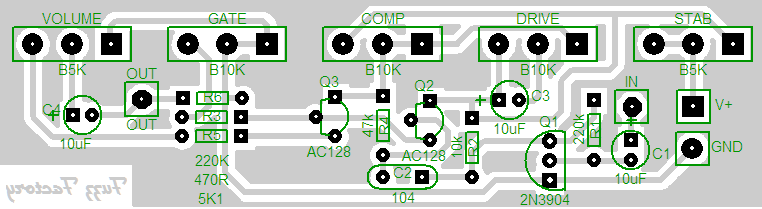

Messaggio da Spider » 21/01/2011, 3:53
se hai fatto la pcb al contrario dovrai mettere anche il transistor al contrario (quelli sò fottuti... cambiali). E automaticamente l'input e l'output saranno opposti. Prova ad entrare al contrario nell' effetto... Sia mai che tu abbia invertito tutto. Nel caso rimanesse muto è sbagliato lo stampato. Se il sengane esce in qualche maniera lo stampato è giusto ma i transistor sono girati. Nel caso fuzza ma non fischia il pedale è ben riuscito. Con quello schema lì non esce un Fuzz Factory clone... Esce qualche sorta di fuzz che con lo ZVex nn ha nulla a che fare. Posto PCB di quello buono.

Faccio ancora meglio. Ti allego il progetto di quello che uso io.... E suono la chitarra nei Muscle Museum... Fai tu...

Spider ha scritto:Faccio ancora meglio. Ti allego il progetto di quello che uso io.... E suono la chitarra nei Muscle Museum... Fai tu...
ma la resistenza da 2k2 non dovrebbe andare al positivo del led? :mang:
Messaggio da Spider » 24/01/2011, 6:38
No va là. Fidati...
oldengl
Messaggi: 990
Iscritto il: 23/02/2008, 2:21
Messaggio da oldengl » 24/01/2011, 13:42
che io sappia.. se arrivano i 9v sul positivo del led senza resistenza si brucia, la 2k2 sta sul negativo..

Messaggio da Dany82 » 24/01/2011, 15:08
oldengl ha scritto:che io sappia.. se arrivano i 9v sul positivo del led senza resistenza si brucia, la 2k2 sta sul negativo..
Mah, pure a me mi sembra strano sto fatto....cmq...
Spider ha scritto:Ma perchè 5 resistenze, 3 condensatori e 3 transistor c'è bisogno che li compri on-line? Al posto degli AC128 puoi mettere tranquillamente i AC147 che sono equivalenti. Al posto del 2N3904 puoi mettere 2N5088 che funfe lo stesso (o MPSA18 o BC414... la lista è lunga). I cinque pot devono essere tutti lineari... Ma io li ho messi sia lineari che log e non ho notato grandi differenze.
Cmq se abiti in qualche paesino dove nn c'è un negozio di componenti elettronici tutti i componenti posso mandarteli io, sono tutti componenti commerciali, costano due lire e si reperiscon facilmente.
Condivido in parte. Questo circuito si basa su tr al germanio! Che devono essere con hfe scelti e lakage più basso possibile. Non è affatto facile secondo me trovarne di buoni! Io ti consiglierei di prenderne una coppia selezionata da small bear elc (decisamente migliori rispetto a banzai secondo me). Vai sul sicuro che l'effetto suonerà piuttosto bene, altrimenti chissà.
oldengl
Messaggi: 990
Messaggio da oldengl » 24/01/2011, 15:51
straquoto, in effetti questo circuito è molto particolare: sicuramente piu' ci si discosta dalla componentistica indicata piu' ci si allontana dal suono del vero fuzz factory, inoltre se dobbiamo dirla tutta dubito che ci sia davvero un 2n3904 nell'originale visto che dalle foto si evince chiaramente che sono marchiati a fuoco e i 2n3904 in commercio non lo sono! puzza di taroccamento ;) poi riguardo i transistors al germanio su FSB mi sembra di aver visto una foto dell'originale con i 2n404!! se poi vogliamo fare un fuzz factory casereccio allora va bene tutto :lol1:
Stessa cosa per la hfe dei transistors: come ha detto Dany82 e come ho letto in un report di Gila il primo dovrebbe avere una hfe bassissima mentre il secondo alta..
per il led continuo a pensare che cosi' si brucia :dance_1:
