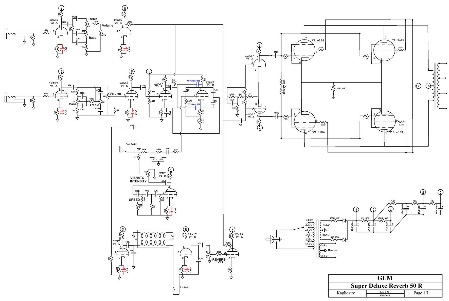

Ecco lo schema finito
Se qualcuno potesse dare un'occhiata ed evidenziare eventuali errori sarebbe veramente una cosa gradita
a dire la verità mancherebbe il circuito anti Hum, ma penso che qualcuno lo abbia manomesso, infatti è assurdo, un condensatore da una parte è collegato alla massa del Jack femmina del pedale del vibrato, dall'altra viene messo a massa a poca distanza dall'altra massa, tramite un interruttore ?????????????????
non posso credere che sia lo schema originale .................!!!
GRAZIE per qualsiasi indicazione vorrete darmi

Mi pare corretto, a parte la configurazione di V3a+b che non posso confermartela.
Per semplicità di comprensione, indicherei i 100k con la nomenclatura più in uso attualmente, che non è uF e pF (100k si riferisce infatti a 100'000 pf, quindi 100nF), ma pF nF e uF.
Devo dire che non mi piace la configurazione con le due resistenze sull'alimentazione fra trafo e rettifica, ma evidentemente avevano uno stock di tali trafo e li hanno utilizzati. Probabilmente era un modo per ammorbidire l'alimentazione, simulando la valvola rettificatrice (lo deduco anche dalle basse capacità sui primi stadi dell'alimentazione).

Sul finale 47Ohm bastano? Che corrente hai a riposo? Anodica?
Re: Gem Super Deluxe 50 R - Cerco Schema
Sì, 47 ohm è la configurazione classica che usano praticamente tutti i finali con quattro EL84 biasati con una resistenza sui catodi in comune.

per la questione della resistenza da 47ohm al catodo c'è da dire che è un classico specialmente sui vecchi Vox AC30, solo che qui (nel GEM) non hanno messo il condensatore di bypass, il che riduce sensibilmente il guadagno
Gli elettrolitici segnati in rosso sullo schema sono stati quasi sicuramente aggiunti da qualcuno, mentre gli elettrolitici sull'alimentatore sono tutti nuovi e non so se rispettino il progetto originario nè come capacità nè come numero e posizione di collegamento sul circuito (c'erano di sicuro due grossi condensatori verticali, anzi ci sono ancora, ma sono scollegati perchè visibilmente "defunti")

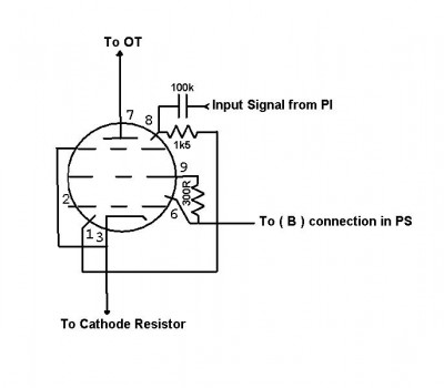

Per le finali sto seriamente pensando che il circuito originale NON montasse delle el84 (anche se erano montate)
lo penso per vari motivi
1) il collegamento ai pin non è quello standard per el84 che ho disegnato (ci sono delle resistenze che usano dei piedini "alternativi" come connessioni e quindi delle connessioni interne al tubo)
2) Come ho detto l'anodica è piuttosto alta
3) tempo fa ho letto da qualche parte di qualcuno che diceva di essere entrato in possesso di una di queste testate e si riferiva alla stessa come ad una testata da 50W (impossibile per 4 el84, MA NON IMPOSSIBILE per delle 7189A)
vedere i datasheet delle due valvole
http://www.nj7p.org/Tube4.php?tube=EL84
http://www.nj7p.org/Tube4.php?tube=7189A
leggersi quello che ha scritto MBSetzer il 06/06/2000
qui
http://archive.ampage.org/threads/1/gad ... 84s-1.html
e dare un'occhiata a come in realtà sono i collegamenti delle finali sul GEM (vedi immagine allegata)
p.s.: scusate le scritte in inglese nell'immagine, ma frequento molto siti in tale lingua e finisco col prendere appunti usandola
