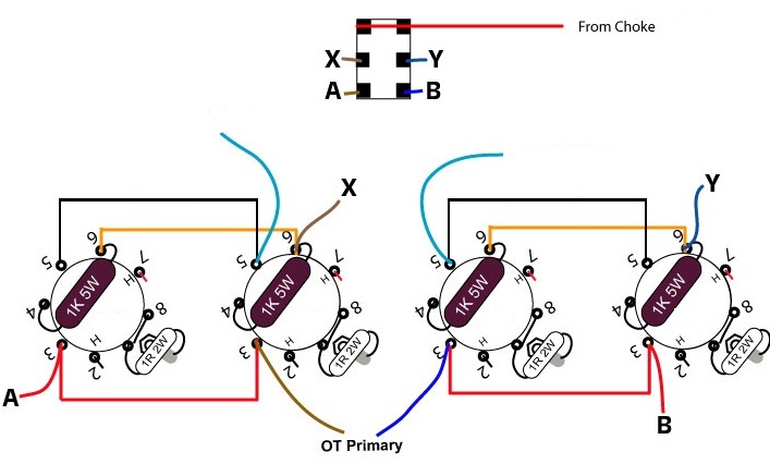

nel pratico sconnetti l'alimentazione della g2 (dal cap, non dalla res da 1K, lasciala per protezione) e connetti la res da 1k all'anodo.
quindi hai la g2(pin4) che si connette alla 1k la quale, solitamente, va al pin 6 che va connesso al 3 (conf. triodo)

Re: ENGL Powerball: 100W => 50W?
Messaggio da Angus Young » 26/10/2011, 16:54
Schema pratico

Non mi tornano le cose. Se guardo datasheet e schema dell'ampli, quello che mi scrivete non quaglia.
State parlando di EL84 o di 6L6?
Il pin 6 della 6L6 non è collegato! E non ci sono resistenze da 1K! L'unico condensatore che vedo collegato a delle griglie, è legato a g1!
*update: ok, ti riferivi alla immagine del post precedente. Non capisco in ogni caso la questione del pin 6

Messaggio da Jaxx » 28/10/2011, 15:00
lo schema postato da angus è perfetto.
stiamo parlando di 6l6, kt88, el34 ecc ecc più o meno quasi tutte le finali che usiamo, se non praticamente tutte, con zoccolo octal hanno il medesimo pin out.
certo il 6 non è collegato internamente, infatti lo si usa come ancoraggio per la res di griglia.
le el84 sono noval..ed hanno un pin out completamente differente.

Jaxx ha scritto: certo il 6 non è collegato internamente, infatti lo si usa come ancoraggio per la res di griglia.
ok, lo si usa per non avere fili in giro
Jaxx ha scritto: le el84 sono noval..ed hanno un pin out completamente differente.
Volevo dire EL34, non 84, perchè credevo ci fossero forti differenze per la polarizzazione :face_green:
Ok, ho capito quasi tutto. Quello che non mi è ancora chiaro è:
1) Jaxx, tu parlavi di condensatore lato resistenza da 1K....intendi l'alimentazione delle griglie?
2) Quella resistenza da 1Ohm 2W nello schema, che roba è?
3) Nel caso dell'ENGL, le resistenze di griglia sono da 470R. Occorre cambiarle a 1K per precauzione per il cambio pentodo/triodo?
4) Per la disattivazione dei tubi - anche se mi sembra sottinteso - sono da disattivare a due a due, giusto? Ovvero: in una delle due coppie collegate su un ramo del TU, è da spegnerne una e uguale nell'altra, altrimenti si sbilancia il TU. Corretto?

Messaggio da Fix_Metal » 01/11/2011, 0:14
Vabbè mi rispondo da solo per tutto:
1)Griglia2 #4
2)Una resistenza in caso non ci sia uno switch standby
3)1K forse è meglio, visto che è la grid stopper e in conf. triodo fa + casino. Cambia molto il suono in pentodo, cambiando questo valore?
4)Sì, a due a due.
