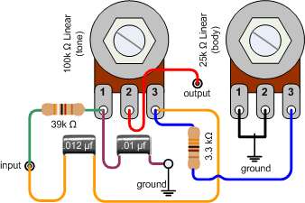

Ciao Tucos
Sono stato impegnato e quindi ho avuto pochissimo tempo da dedicare alla cosa,
parlo della tua idea del Big Muff in versione AMZ
già da un po' sto considerando anche l'opzione Big Muff modificato
e documentandomi ho trovato questo layout
che dovrebbe essere proprio quello di cui parli
Scappo, vado a nanna, domani mi devo alzare presto

- Mig Muff Tilt Control with Body Pot.gif (14.47 KiB) Visto 1580 volte

Un po' di aggiornamento
1° da quanto ne è uscito su AGGH rifare l'induttore senza averne uno da smontare o almeno la risposta in frequenza del controllo toni originale è come riuscire a fare un terno al lotto
2° qui di seguito una bella sequenza delle prove fatte da Roly (membro del forum AGGH) dove ci si può avvicinare a capire qualcosa, ma assolutamente SOLO indicazioni, niente di definitivo
3° ho trovato un altro forum dove in questi giorni si discuteva sull'argomento, uno dei forumer ha detto di avere un Selmer ed ho provato a chiedergli se possa fare delle letture tipo resistenza dell'induttore, diametro filo e foto induttore + misure, ma non ho avuto per adesso risposta
4° l'induttore, potrebbe anche realizzarlo la Sowter (sono Mooolto cari però la costruzione meccanica è piuttosto accattivante), ma ho provato a chiedere se avessero i dati per costruirlo e NON mi hanno risposto, per cui penso che non ne dispongano
Tucos la tua idea del controllo BigMuff modificato mi interessa molto
Qui di seguito i link allo SCHEMA COMPLETO del Selmer Twin 30
