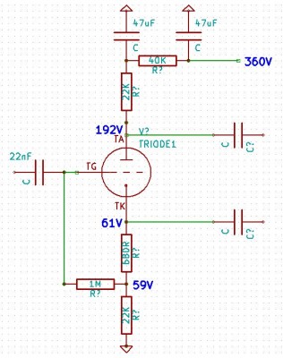

prima di fare lo schema completo vorrei chiedervi una cosa sul phase inverter ;)
usando la ECC82, volevo utilizzare un triodo come amplificatore del segnale che arriva dal pentodo EF89. il secondo triodo vorrei usarlo come phase inverter. in allegato ho preparato lo schema , però non so che valori utilizzare per polarizzare il Phase Inv.
ho letto che le resistenze id placca e di catodo devono essere uguali, e devo formare un partitore sul catodo per innalzare la tensione del catodo rispetto alla griglia. ci sono valori particolari che mi consigliate ?

Così non mi piace. Ho un progettino mio ottimizzato per 12AX7, simile a questa PI:
Dico simile perchè se non usi feedback puoi eliminare R4, e soprattutto perchè fra i piedini 1 e 7 ci vuole un grid stopper da 470k.

Messaggio da Lorenzo » 30/03/2012, 19:28
vedi, io ho ECC81 , 82 , 85 ma non ho la 12ax7 :mart:
nello schema che hai postato quale sarebbe la tensione di alimentazione U3 ?
comunque è meglio tenere il pentodo prima del doppio triodo o posso anche lasciarlo stare ?

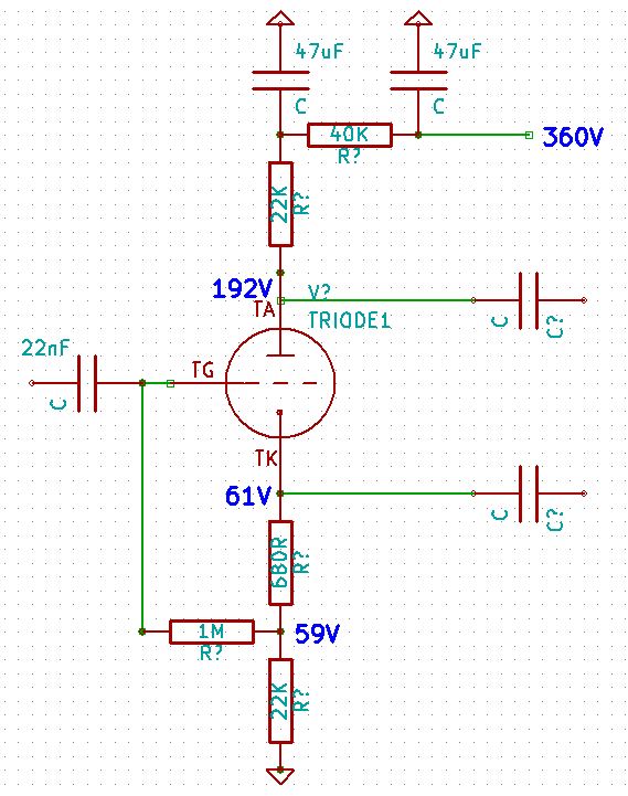

Messaggio da Lorenzo » 30/03/2012, 23:05
ho provato lo schema ma non riesco ad avere la stessa tensione sull'anodo e il catodo del phase inverter.
prima di far arrivare la corrente nel punto +U3, ho usato una cella pi greco con 2 condensatori da 47uF e una res. da 5.6K
ho allegato llo schema con le tensioni. ho aggiunto la res da 470k tra il pin 1 e 7, e ho rimosso la R4

Messaggio da robi » 30/03/2012, 23:56
Stessa tensione su anodo e catodo?
Non puoi e non devi avere la stessa tensione!
Devi avere 1/3 e 2/3 di B+

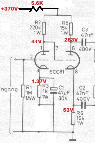

Messaggio da Lorenzo » 04/04/2012, 21:40
giusto, non avevo letto bene il paragrafo sul mio libro che parla del phase inverter :mart:
allora ho provato questo, prendendo spunto dal mio libro. funziona ma la mia domanda è : è normale che si senta il suono anche se non è alimentato ????? se i filamenti sono spenti non funziona, però basta che siano accesi e il suono passa anche se la placca è scollegata

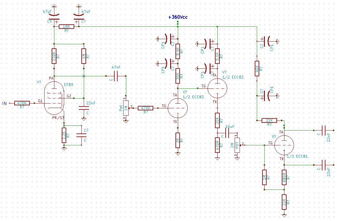

Messaggio da Lorenzo » 05/04/2012, 0:16
ho preparato lo schema del preamp, compreso il phase inverter.
mi servirebbe un aiuto nel sistemare le varie resistenze per l'alimentazione delle valvole, ce ne sono un pò troppe ;)
comunque suona molto bene ! mi piacerebbe tenerlo così se non ci sono problemi

Messaggio da robi » 05/04/2012, 12:12
Non è solo questione delle alimentazioni,
anche l'invertitrice di fase, mica puoi accozzargliela lì, non è un puzzle.
In ingresso all'invertitrice dovresti avere circa 1/3 dell'alimentazione,
e tu la colleghi ad un potenziometro che va a massa, sbanani tutto.
Ti ridisegno il preamp aggiungendo anche un loop effetti semplice,
tanto hai mezza 12AT7 libera.
..la fattura a chi la intesto? :mang:

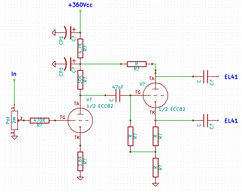

Messaggio da robi » 05/04/2012, 12:34
Sull'alimentazione non farti problemi a salire a 470R o anche 1k nei primi due filtri RC.
Tieni conto però che al loro interno scorrono circa 40mA,
quindi calcola bene la potenza che devono dissipare, e usa resistenze di potenza almeno doppia.
Fra l'altro non sarebbe male avere 220µF come C10 o C11 o entrambi, per filtrare meglio il ripple.
Invece non eccedere con la capacità dove alimenti degli stadi di guadagno.
Ti ho aggiunto uno stadio di guadagno che al tempo stesso polarizza la PI.
Seleziona tu i valori che ti fanno piacere di più la saturazione finale,
dato che in base alle caratteristiche delle valvole finali cambia la sua risposta.
Inoltre così puoi aggiungere un loop effetti, o un equalizzatore,
che non fanno mai male.

Messaggio da Lorenzo » 10/04/2012, 16:34
ok grazie per lo schema, l'ho realizzato e funziona!
l'ho provato attaccandolo al mio ampli quindi ho dovuto tenere volumi bassissimi.
ho notato che c'è un forte rumore di fondo che non varia ruotando i potenziometri, però penso che sia normale avendo costruito il tutto su bread board. Tra poco ordinerò delle basette e proverò una costruzione point to point ordinando i pezzi. inoltre ho recuperato un box metallico, quindi posso anche cominciare la costruzione vera e propria :dance_1:
nel preamp scorrono 40mA e il trasformatore ne eroga al massimo 120. quindi per il finale posso usare al massimo 70mA, lasciando una soglia di 10mA
