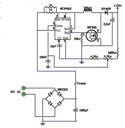

Si potrebbe provare questo semplice circuito con MC34063 e mosfet per l'alimentatore dell'anodica sostituendo il mosfet IRF830 con un IRF840 che arriva a VDS=500V o meglio ancora un IRFB9N65 che arriva a 650V.
Questi sono altri link di progetti che usano lo stesso integrato e il suo datasheet.
http://www.datasheetcatalog.org/datashe ... irf840.pdf
http://pdf1.alldatasheet.com/datasheet- ... B9N65.html
http://radioactiveathome.org/en/hardwar ... th-a-choke
http://www.mikrocontroller.net/topic/37405
ciao
Antonio

Re: Provavalvole: l'alimentatore
Messaggio da Hades » 14/05/2012, 12:28
Rimane sempre il problema di come regolare la tensione e (se possibile) la corrente in uscita.
Sullo schema di ADuri vedo un potenziometro da 4.7k... E' possibile sostituirlo con un potenziometro digitale o deve dissipare troppi watt?
Messaggi: 9874

Messaggio da robi » 14/05/2012, 13:17
Quello schema è lo stesso che postai qualche settimana fa.
Il sistema è sempre il partitore in uscita per avere 5V sul pin di feedback.
Però se ricordo bene Luix disse che non andava bene per grosse variazioni di tensione in uscita.
La potenza dissipata è pochissima, sono (170V/700k)^2 x 4k7.
Messaggio da ADuri » 14/05/2012, 13:18
Penso che non dovrebbero esserci problemi a sostituirlo con uno digitale.
Essendo previsto un potenziometro, sicuramente non circola corrente ma viene usato per la regolazione, di cui, tra l'altro, non conosco l'escursione.
Purtroppo non sono molto preparato sulla circuitazione switching, a parte l'alimentatore per i filamenti che ho usato per la tesi, dove mi sembra di aver usato il circuito preso dal datasheet.
Aspettiamo la valutazione di Luix che ha il libro su cui documentarsi.
ciao
Antonio
Messaggio da ADuri » 14/05/2012, 16:17
Con arduino (ho comprato anche io l'arduino one al Mark di Genova) non dovrebbero esserci problemi a gestire un semplice potenziometro digitale, il problema è trovare uno schema di alimentatore con le caratteristiche richieste.
Ribadisco il fatto che la potenza dissipata non sarà eccessiva in quanto la misura si effettuerà con tempistiche abbastanza brevi, previo preriscaldo della valvola (filamento acceso circa 1 minuto prima della misura).
Antonio
