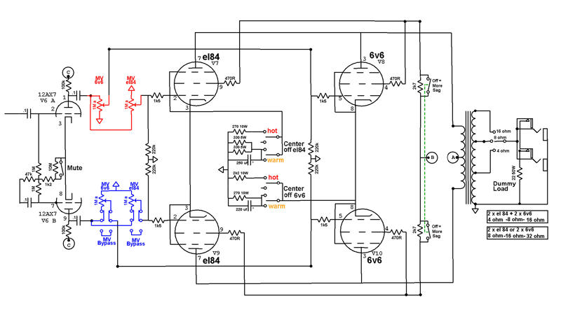

Il TU lavora in modo normale, cambia solo la quantità di segnale che viene inviato alle valvole.

non capisco però come mai con tutte e 4 le valvole non arrivi a 100W....
ho perso un passaggio..?
- Messaggi: 9960
Re: Schema brunetti pirata!
Ecco l'esempio
il brunetti probabilmente lavora come il MV in rosso (nell'immagine)
e dovresti, quindi, da solo capire pechè non si abbia mai la somma delle due potenze massime possibili ad ogni coppia di tubi
bisognerebbe usare un pot quadruplo (4 pot con un solo alberino)
utilizzando 2 pot doppi ed azionandone uno in modo diverso dall'altro, potresti avere un effetto SE come nel Soma
l'esempio in blu da, invece, contollo totale su quanto segnale va ad ogni coppia di tubi e quindi si può raggiungere il 100% di ogni coppia contemporaneamente
vanno utilizzati due pot doppi
le note a destra del TU si riferiscono al fatto che quel finale è disegnato per poter escludere una coppia di tubi scollegandone i ctodi da massa (e quindi cambia l'impedenza riflessa)
secondo me ti costa meno 2 PI che non un' master volume a 4 poli.
Con il controllo al centro non hai 100w perchè i due poli controllano il volume in modo opposto e quando sei nel mezzo sia il volume delle EL34 che quello delle 6l6 sono al 50% ma essendo l'andamento di potenziometri simil logaritmico non hai come somma la metà delle potenze delle finali
Per un uso del genere, secondo me, vanno meglio dei pot lineari
certo la soluzione con 2 PI risolve anche il problema della differente sensibilità dei due diversi tipi di valvole
e quindi si potrebbe regolare la potenza dei due distinti gruppi regolando la resistenza tra catodo e massa delle PI
ma bisognerebbe usare un LDR + Led o qualcosa tipo VTL5C1, usando per la regolazione un pot normale si avrebbe un sacco di rumore

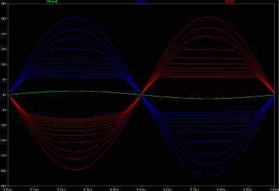

Tanto per essere sofistici
se ci metto 2 PI, una con i componenti tarati per le el84, l'altra con i componenti tarati per le 6v6 (che hanno bisogno di più spinta) e poi due LDR ai catodi delle PI e con un pot stereo (due pot due alberini coassiali) comando (con un circuitino) i due distinti LED che variano la resistenza degli LDR
ottengo di regolare la potenza delle finali contemporaneamente, se aziono le due manopole concentriche assieme, in modo indipendente, se aziono le manopole del pot una alla volta
oppure si può evitare la complicazione dell'LDR e usare due pot doppi come PPIMV (sempre con due distinte PI)
Vabbè, di soluzioni ce ne sono tante
diciamo che uno deve trovarsi quella che risponde meglio alle sue esigenze/preferenze "ergonomiche"

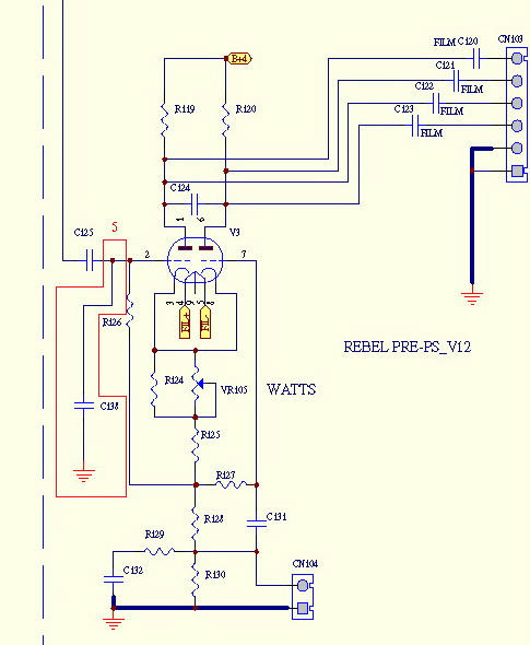

Immagino ti riferissi alla tail, non alla cathode resistor.
Ciao Robi
Mi riferivo al sistema addottato sull'Egnater Rebel 20
(che però non usa LDR ma un semplice pot)
p.s.: sono un po' stanco e non mi viene in mente quale sia la "Larry Mod" ........ uno schemino per rinfrescarmi la memoria ?
