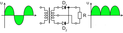

raf71 ha scritto:che ne dici di metterlo a massa.....
quindi ricapitolando devo collegare lo 0v del trafo a massa cioè sul meno del ponte ?

Esatto, però, visto che hai un doppio secondario, io cambierei metodo di rettifica utilizzando quello in figura.
Naturalmente devi dimensionare i diodi in base alla corrente e devi metterci un condensatore di livellamento.

raf71 ha scritto:Esatto, però, visto che hai un doppio secondario, io cambierei metodo di rettifica utilizzando quello in figura.
allora ho modificato il circuito ..ho tolto la 12v ac .....ho lasciato 2 uscite a 9v e 1 a 12dc ....
xcapire bene e non fare scemenze quindi al ponte (W10M) devo collegare un polo del trafo poi lo 0v così da avere la tensione reddrizzata poi devo fare un ponte dallo 0v al meno del ponte ?
