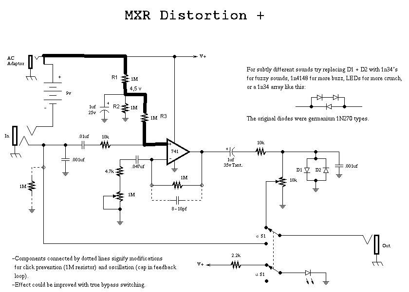

segui il percorso in nero, dopo R1 dovresti avere la tensione dimezzata a 4,5, dopo R3 (quindi al pin input non invertente dell'opamp) qualcosina meno.
R3 non è in serie a R2 ed R2 scarica a massa.

E questo è quello che succede con un partitore di R1 e R2 di valore uguale.
baoempoli ha scritto:Quindi dopo R2 con il puntale del multimetro a massa di R2 sulla pista prima di R3 dovrei ottenere 4,5v circa ma così non è... Quindi proverò a sostituire le due resistenze (che ho verificato essere da 1M) e vedrò cosa succede!!!
E qui tu non interpreti lo schema! Come si vede chiaramente R3 è inserita dopo R1, e quindi i 4,5 V devi controllarli all'uscita di R1 e all'ingresso di R3 (questo per verificare anche le saldature, sarebbe ovviamente necessaria una sola misurazione).
Se tu misuri il voltaggio con puntale a massa e puntale dopo R2 devi misurare 0!
Vedi allegato esemplificativo.
Quindi non sostituire le resistenze se sei sicuro che siano del giusto valore.
Chiaro il concetto?
baoempoli ha scritto:Mentre una curiosità... Sull'elettrolitico nel circuito di alimentazione arrivano 9V circa visto che, come da schema, è a monte del partitore?!?
Non è a monte del partitore ma in parallelo ad R2 verso massa, serve ad epurare la continua in uscita dal partitore da componenti alternate ed evitare sbalzi di tensione per darti i famosi 4,5 V costanti.
Immagina di avere una gomma attaccata al rubinetto che riempie un serbatoio, ed una gomma in uscita dal serbatoio che tu usi per innaffiare. Una volta che il serbatoio è pieno (condensatore carico) anche se il rubinetto non è costante nella quantità di acqua erogata tu che usi la gomma di uscita non te ne accorgerai perchè il tuo flusso è livellato dal serbatoio.

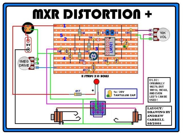

Ho fatto le misurazioni del caso (come da immagine in allegato) con il multimetro impostato su VDC ed il risultato è 0.
Invece con un puntale a massa all'uscita della R1 mi risultano 8,34V!?!
Probabilmente non conosco molto bene il multimetro!!! :mart: :muro:
P.S.: Ho verificato tutte le resistenze e sono OK!!!
P.P.S.: Essendo adesso tornato in possesso del clone del MicroAmp riportato da un amico a cui l'avevo prestato, e che funziona da Dio, ho deciso di aprirlo subito per effettuare due misurazioni... Anche questo effetto ha un partitore in ingresso con due resistori da 100k... Misurando come ho fatto per il Distortion+ ottengo 0 mentre con il puntale nero a massa del DC-IN e il puntale rosso all'uscita della prima resistenza da 100k ottengo 4,04V... Quindi il problema nel Distortion potrebbe essere in una delle prime due resistenze da 1M (quelle del partitore) che non funzionano a dovere???

Bao, quando dai delle letture specifica sempre rispetto a cosa le dai, se no non si capisce...
Le tensioni in genere si misurano con riferimento a massa salvo quando uno deve controllare una caduta intermedia.
Ora, puoi darmi i valori in continua che leggi mettendo il puntale nero a massa e il rosso nei punti indicati col numero?
baoempoli
Messaggi: 60
Iscritto il: 26/12/2012, 21:52
Re: Problemi MXR Distortion Plus CLONE
Messaggio da baoempoli » 09/03/2013, 1:25
OK!!!
1 9,02V
2 8,37V
3 0,97V
4 8,37V
5 0V

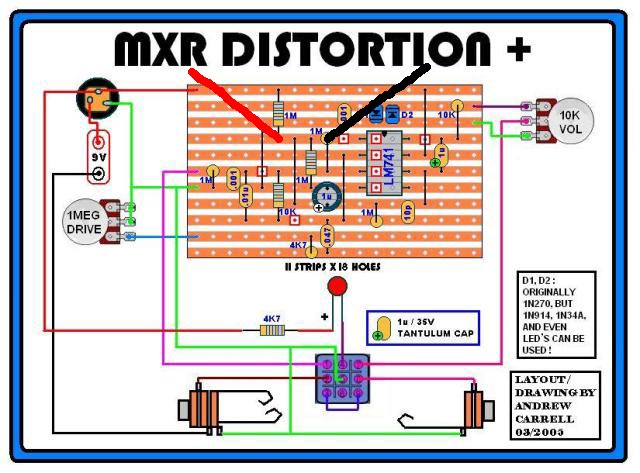

Messaggio da mastrococco » 09/03/2013, 2:00
Ottimo, a parte i 9 e lo 0 non ne azzecca neanche una
C'è un punto del layout che non mi convince...prova a dissaldare il ponticello in uno dei due punti con la X e a rifare le letture...

Ho dissaldato il ponticello e questo è il risultato:
1 9V
2 3V
3 1,8V
4 4,5V
5 0V
EureKa!!!
Adesso il pedale funziona mi pare discretamente anche se l'ho provarto solo con le casse da PC!!!
Adesso come procedo!?! E perchè mi hai detto di tagliare il ponticello???

Non è che va interrotta la pista dopo l'elettrolitico prima del resistore da 1M???
mastrococco
Messaggi: 1361
Località: Cesena
Messaggio da mastrococco » 10/03/2013, 0:41
baoempoli ha scritto:Non è che va interrotta la pista dopo l'elettrolitico prima del resistore da 1M???
Direi di si. Puoi ricollegare il ponticello, interrompere la pista e riprovare le tensioni, dovresti essere in regola.
Ti ho detto di staccare il ponticello perchè non volevo farti tagliare la pista senza esser sicuro, e per vedere se tornavano i voltaggi quello era il modo più veloce.
I disturbi tendono a diminuire con l'inscatolamento, se da problemi puoi usare del cavo schermato per il segnale.
