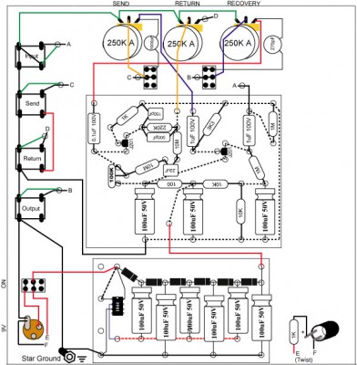

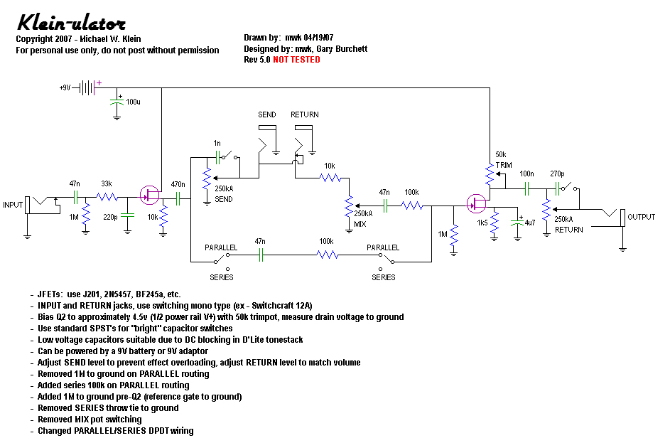

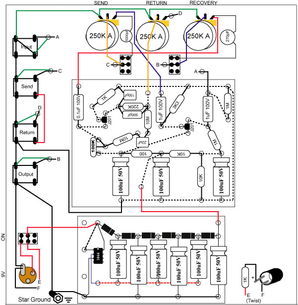

Ho anch'io uno schema del KleinUlator, versione Ceriatone, simile al tuo, ma lo schema manca della parte alimentazione
interessante quel sistema per far salire i 9v fino a 31v, tu hai usato proprio quel metodo ? E' quello il boost cui ti riferisci ?
Giusto oggi ho mandato una copia del KleinUlator a Fabio che stava cercando un Loop parallelo
Sai, è da molto che ho lo schema e non mi ero mai reso conto che ci fosse quel 1044 seguito dai diodi e condensatori in cascata, avevo scambiato i diodi per resistenze e pensavo ad una lunga serie di filtri RC
Per l'alimentazione non escludo di mettere un qualcosa di dedicato invece che ricavarla dall'anodica come nell'originale Davoli
Credo di avere un trasformatore per PCB adatto (se ricordo bene)

Avevo proprio usato quei minicircuiti già assemblati che tirano su la DC a 60V che trovi anche su ebay.
Sono piccolissimi e vanno bene per queste applicazioni. Basta filtrarli un attimo prima di andare sul circuito.

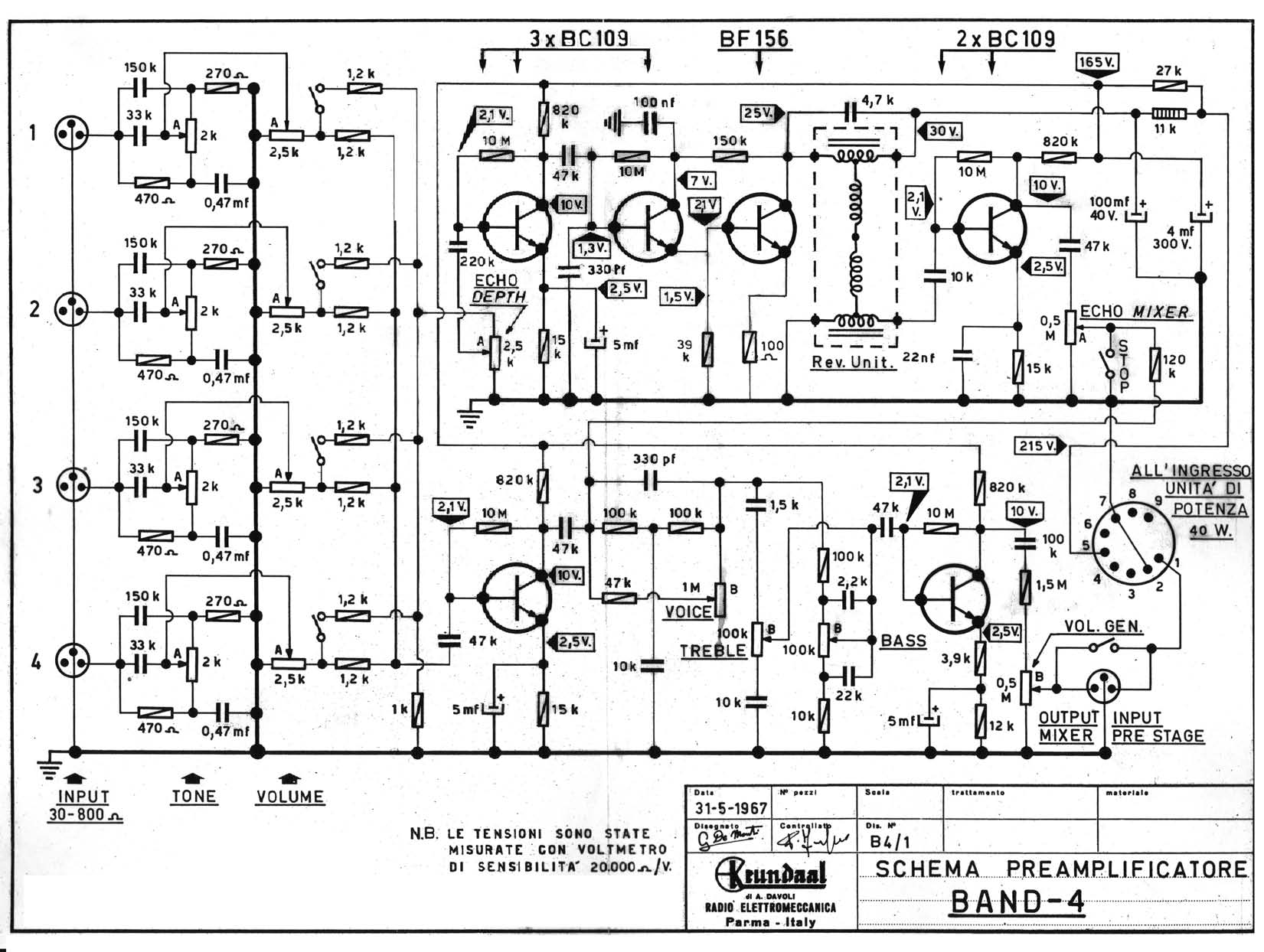

Ah, ho capito, si, in rete ne ho visti e non costano tanto
Quando ho iniziato questo thread non avevo lo schema originale del pre del Band 4, visto che poi l'ho rintracciato,
tanto per conoscenza, eccolo
Tanto per farmi un'idea, quanto potrebbe, indicativamente, assorbire un circuito come il DR Boogie ?
