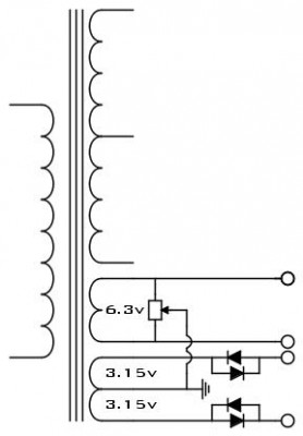

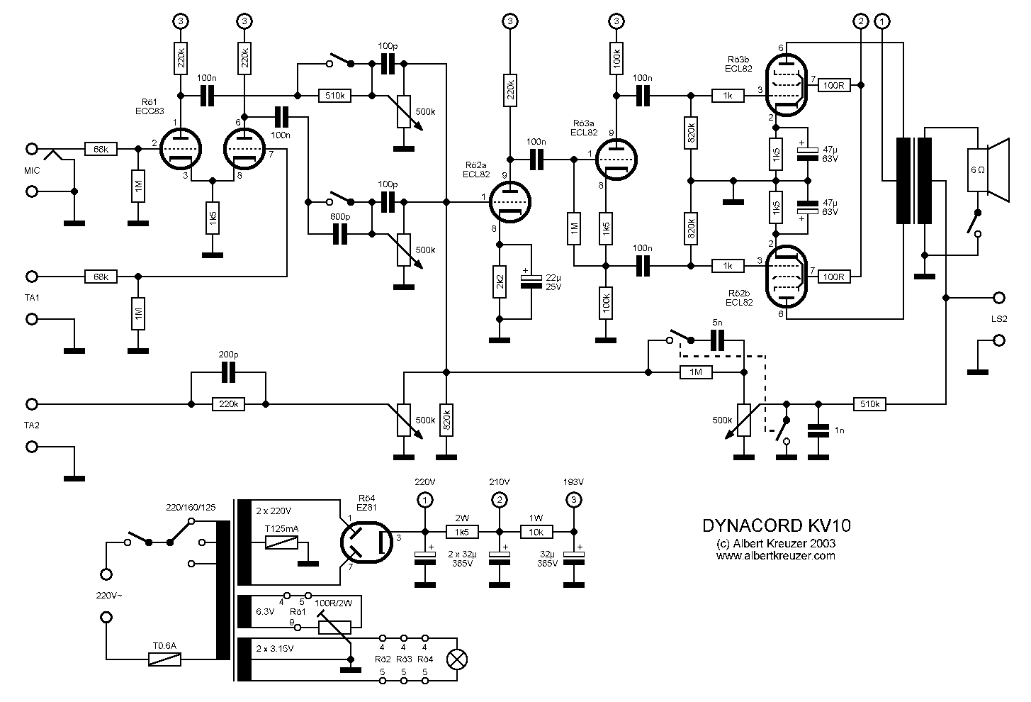

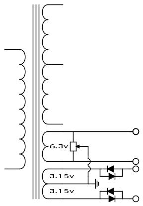

Ieri ho trovato in rete lo schema di un Dynacord KV10 (vecchio marchio teutonico) e riguardandolo mi sono accorto che la distribuzione dei collegamenti ai due avvolgimenti per i filamenti è diversa da quanto mi potevo aspettare, probabilmente in questo modo hanno cercato di ridurre l'Humm su V1
dagli un'occhiata e poi vedi se vuoi provare a riarrangiare in questo modo i collegamenti, naturalmente devi avere una rettificatrice con catodo separato dai filamenti e gli avvolgimenti devono avere una corrente adeguata ai consumi
per la questione della tensione da 4v-0-4v potresti risolvere o con una resistenza per ramo (calcolata a seconda delle valvole collegate) o con 2 x 1N5408 messi in antiparallelo (vedi schema)
