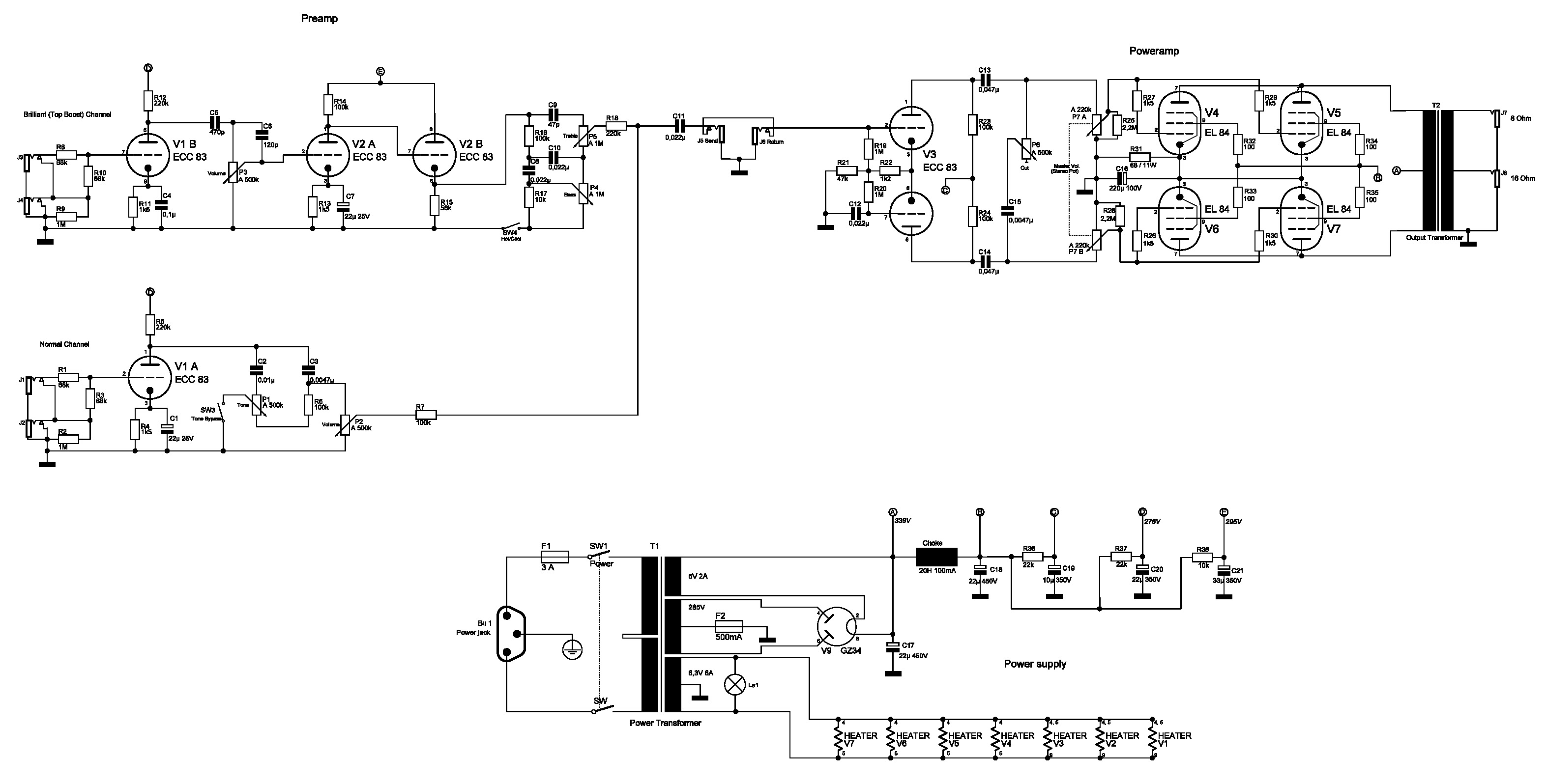

Re: Primo ampli valvolare (vox AC30)
Per facilitare la consultazione allego qui lo schema in jpg
Le tensioni dei nodi che misuri sono come da schema ?
EDIT: mi accorgo adesso che dici di avere 386v sul nodo A invece dei 338v previsti
comunque quello non è il problema ed ad un'occhiata veloce le tensioni mi sembrano corrette
se usi l'uscita del Send per verificare, il pre risulta funzionare ?
non ho un secondo cavo di potenza per poter collegare il finale del vox...volendo se attivo lo stand by posso evitare di connettere il finale al carico?
Sul nodo E ho 327 mentre sul nodo D ho 337. inoltre quando misuro sul nodo D l'ampli scoppietta leggermente
O ti passi tutte le saldature dell'ampli o trovi il modo di verificare se è il pre o il finale ad avere il problema
per cui mi pare il caso che in qualche modo tu provi a vedere se è la parte pre o la parte finale quella dove c'è il problema
NON usare l'ampli senza carico, non è mai bene farlo
per collegare il send ad un altro ampli basta un cavo normale non serve un altro cavo di potenza
no no il secondo cavo di potenza mi serve per collegare il vox a cassa e una randall rm100 alla cassa purtroppo non ho un combo... cmq mi faccio prestare un cavo di potenza e provo.
posso dirti già che mettendo la chitarra nel return l'ampli non suona
Sono su di un altro PC, il mio è bloccato causa un virus, per cui non ho possibilità di restare conneso più di tanto
Se entri sul return il segnale della chitarra è troppo basso, dovresti metterci in mezzo un pedale (chitarra + pedale + ingresso return)
E se invece entri nel pre sul send il segnale è presente (chitarra + pre e sull'uscita send collegato un altro ampli) ?
A presto (SPERO)
A presto (SPERO)
oggi ho avuto il tempo di fare la prova come mi avevate chiesto. ho collegato il pre del vox sul finale della mia randall rm100 e l'ampli suonava... il tono aveva poca influenza ma l'ampli suonava.
ho provato ad invertire le sezioni. ho usato il pre randall col finale vox e suonava pure quello con a differenza che quando pestavo sulla corda il finale dava un picco di volume alto e scorreggiante. inoltre attivando lo standby il suono continuava ad uscire ugualmente ma non c'erano questi picchi.. il suono era pulito.
le prove sono state fatte su una 2x12 con ogni finale collegato ad un cono diverso a 16 ohm
preso dal dubbio ho collegato solo il vox con l'uscita a 16 ohm e ho constatato che l'ampli suona ma scoreggia e quando pesto forte da un picco di volume e poi si abbassa subito quasi a scomparire per poi rialzarsi a volume normale... ho registrato una clip che vi allego. inoltre quando attivo l standby l'ampli smette di funzionare...
ho provato a usare l'uscita da 8 ohm e il vox era muto...
possibile che si sia rovinato il trasformatore d'uscita?
come mi muovo? che misure posso fare per testare il trafo?
