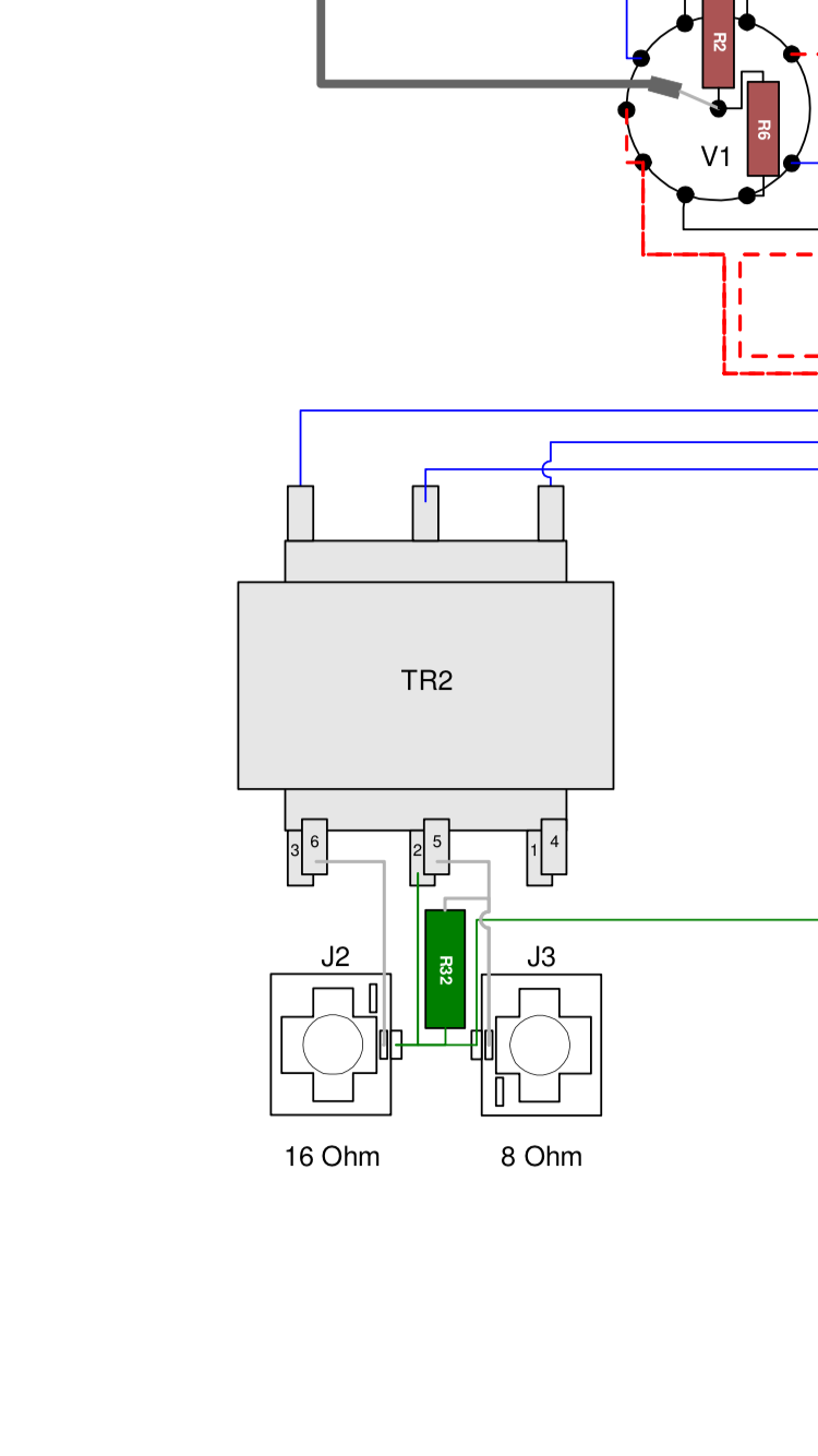

Avete assolutamente ragione...
Il trasformatore è un hammond 125E, l’uscita da 4ohm la vorrei perché in questo momento lo uso su una 4x12 da 4ohm

ok,quindi guardando questa tabella
http://www.hammondmfg.com/125.htm
immagino si parli di una coppia di EL84,voltaggio tipico,se guardi nella colonna dei 4 ohm per un'impedenza attorno ai 8/9kohm trovi 8800 e il collegamento è fra 3 e 5,verde e viola.

in ogni caso,si può eventualmente riarrangiare il collegamento interno della cassa da tutto parallelo a serie/parallelo per avere 16 ohm.

Allora, questo è lo schema originale dell’amplificatore...quindi mi basterà collegare l’uscita 3 al positivo del connettore ed il 5 portarlo alla massa, giusto?
non avendo feedback in questo ampli,che tu lo colleghi in un verso o nell'altro funziona comunque, a parte l'inversione di fase,che è comunque soggettiva.
Per la cronaca nell'originale mette come comune il 2 e positivo il 5 e 6,quindi direi di mettere 3 come negativo e 5 positivo,una volta collegato vedi se sull'attacco della nota la cassa spinge in fuori o dentro

si, ho scritto al contrario..il 2 lo mette comune e lo porta a massa...una sola domanda, non devo aggiungere nessuna resistenza sul connettore, collego solo 3 e 5?

la resistenza dovrebbe essere solo un elemento di sicurezza nel caso tu dimentichi di collegare la cassa,a quel punto tanto vale cortocircuitare l'uscita tramite il jack, o ancora meglio usare un jack stereo e mandare a massa col ring anche l'ingresso del finale,così si evitano eventuali picchi di tensione sulle finali
