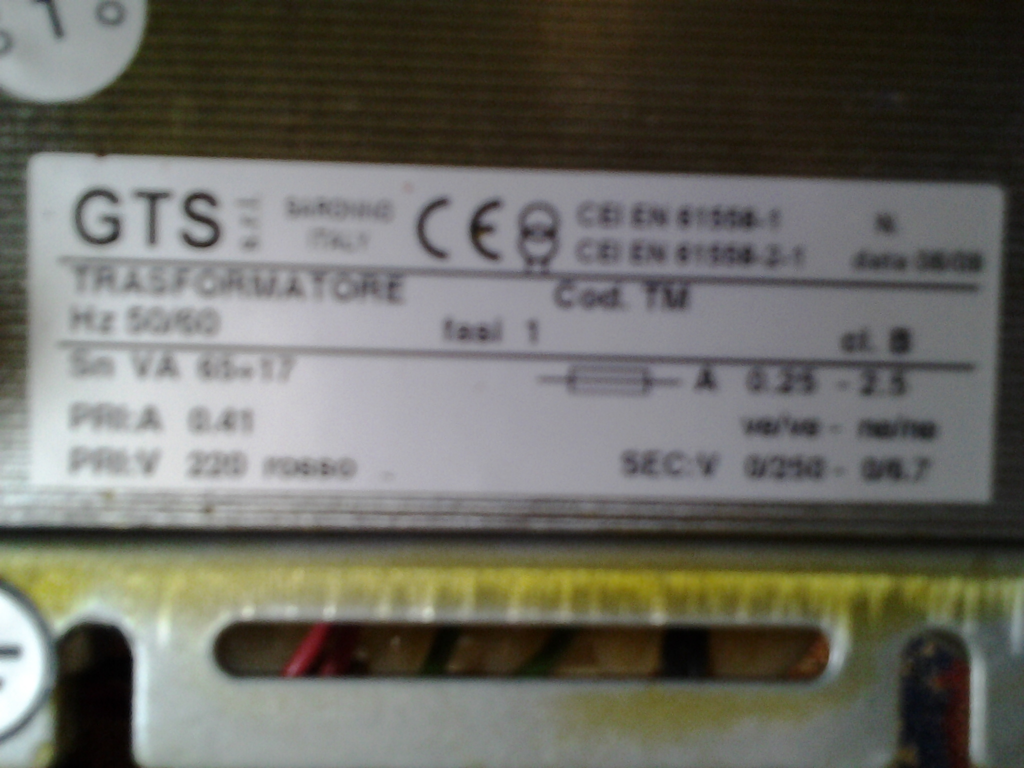

Ciao a tutti i Diyers
Prima di acquistare i trasformatori e i componenti vorrei chiedere lumi su un paio di incongruenze che ho riscontrato tra schema e ampli, oddio forse lo sembrano a me ma vi sottopongo la cosa cosi' magari mi sapete dire.

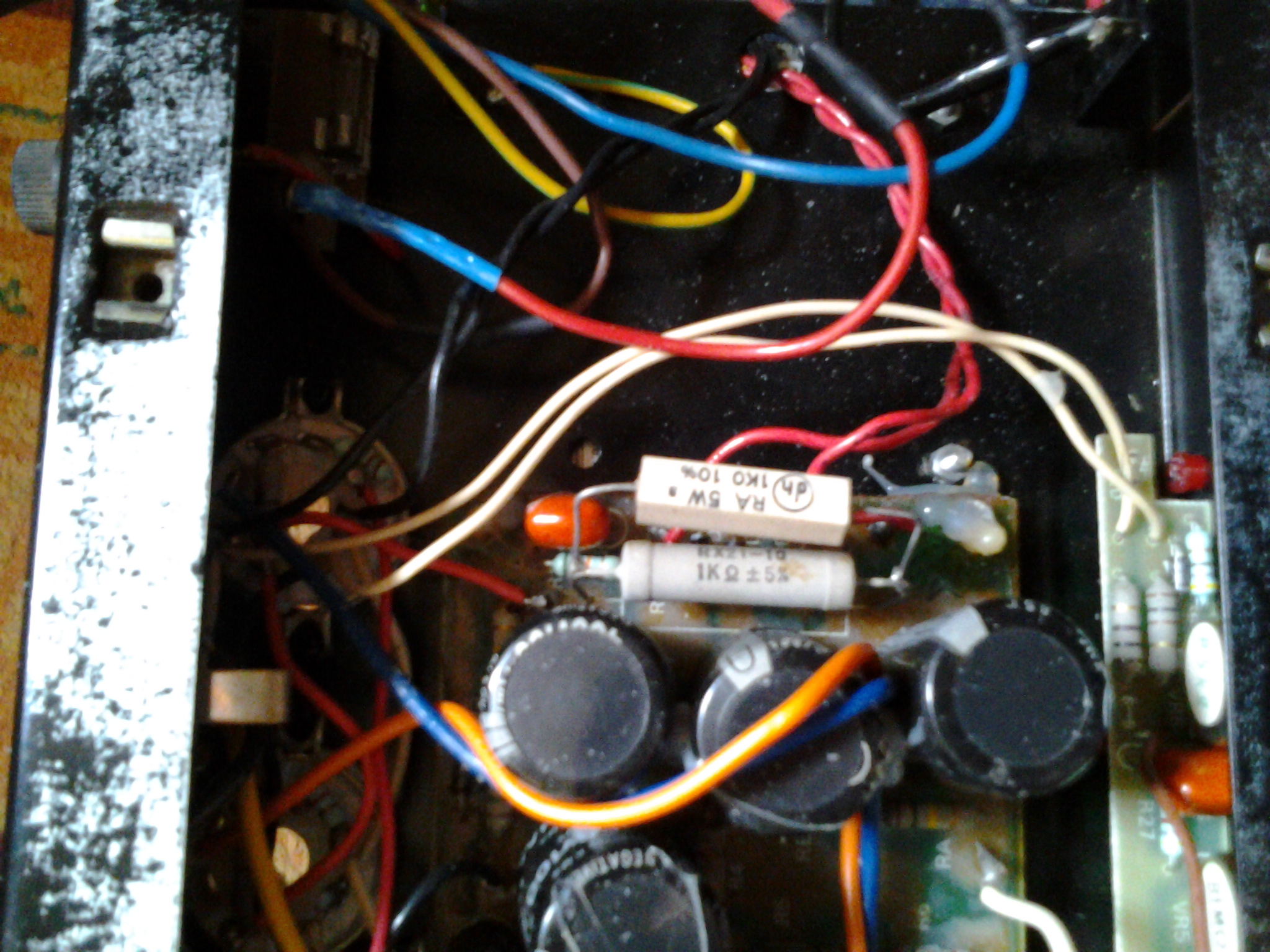

La prima cosa e' il TA sul quale smontandolo ho trovato l'etichetta (e' un po' sfocata ma si riesce a leggere) e la seconda cosa invece e' la resistenza R 3 della sezione alimentazione diciamo (scusate se magari il nome e' improprio) che dovrebbe essere 1K/2W mentre in realta' ce ne sono 2 in parallelo da 1K/5W (forse che una era saltata e per comodita' hanno messo l'altra li?). Da foto trovate sul web sembra di vederne una sola.
Il mio dubbio e': il TA propostomi dal Sig Savino e' comunque corretto senza dover cambiare nulla? Ed R 3 la devo mettere singola da 1K/ 2 o 5 W oppure due in parallelo come le ho trovate?
Per la cronaca in TA non e' originale e probabilmente nemmeno una delle 2 resistenze ma l'ampli funziona benissimo.
Ultima domanda sulla quale non riesco proprio a documentarmi: i diodi del ponte raddrizzatore (come quello da schema tra R8 e R9 -filamenti- e quello dopo R1 -bias-) hanno un valore fisso oppure no visto che non e' riportato nello schema?
Spero che siate cosi' gentili da rispondere alle mie domande magari per voi banali cosi' potro' finalmente dar vita al mio progetto, grazie in anticipo, ciao.
Posto foto del TA e di R 3

Mi spiace, ma sono piuttosto orbo e non riesco a leggere l'etichetta, o la rifai meglio o riporta tu i dati sul prossimo tuo post
Per risolvere in modo certo la questione delle due reistenze da 1K 5W nulla è più semplice di misurarle e vedere qual'è l'esatta situazione
Se tutte e due le resistenze sono OK e quindi hai 500R, potrebbe essere che l'abbiano fatto per alzare un po' l'anodica al punto segnato come Vb nello schema
Nel tuo caso parti con una da 1K 5W, poi si vede se è il caso di cambiare
Il TA consigliato da Savino dovrebbe andar bene senza modifiche, almeno in teoria, probabilmente non avrai esattamente le stesse tensioni, ma dovresti restare entro il limite di tolleranza

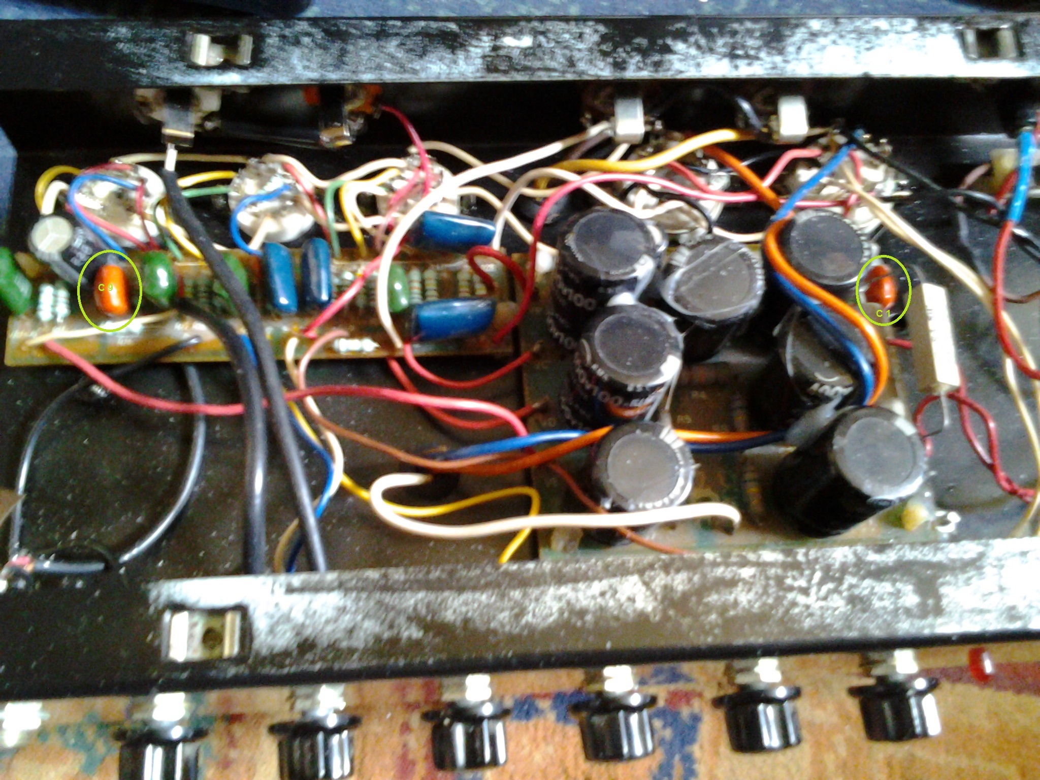

Ciao K, innanzitutto grazie per le risposte.
Probabilmente e' come dici tu riguardo a R3 dovuto al trasformatore (di cui ti posto una foto migliore), le ho dissaldate e mi danno come lettura entrambe 1.17 Kohm e accoppiate 0.74 Kohm.
Riguardo ai diodi quello da te indicato e' piu' piccolo rispetto ai 4 del ponte che recano la scritta IN4007.
Vorrei anche sapere un altro paio di cosette delle quali non mi raccapezzo:
Sempre da schema C9 viene segnato in modo diverso pur essendo identico a C1 (non dovrebbe avere la stessa funzione di C8?) nella foto sono quelli arancioni.
Poi come ultima cosa: i condensatori arancioni e quelli verdi dovrebbero essere in polipropilene giusto? Puo' apparire una domanda stupida ma ho visto che vengono usati di vari tipi su altri circuiti, ad esempio i mallory 150 (sigla a caso), sono la stessa cosa oppure no? Poi non riesco a trovare quelli di filtro 100uF/400V ma da 450V, andrebbero bene?
Ho cercato di arrivarci da solo leggendo i vari tread e sul web cosa sono e a cosa servono i condensatori ma al momento di sceglierli mi trovo in difficolta', sembrerebbe che siano solo una scelta personale ma appunto mi trovo in difficolta', eventualmente cosa mi consiglieresti?.

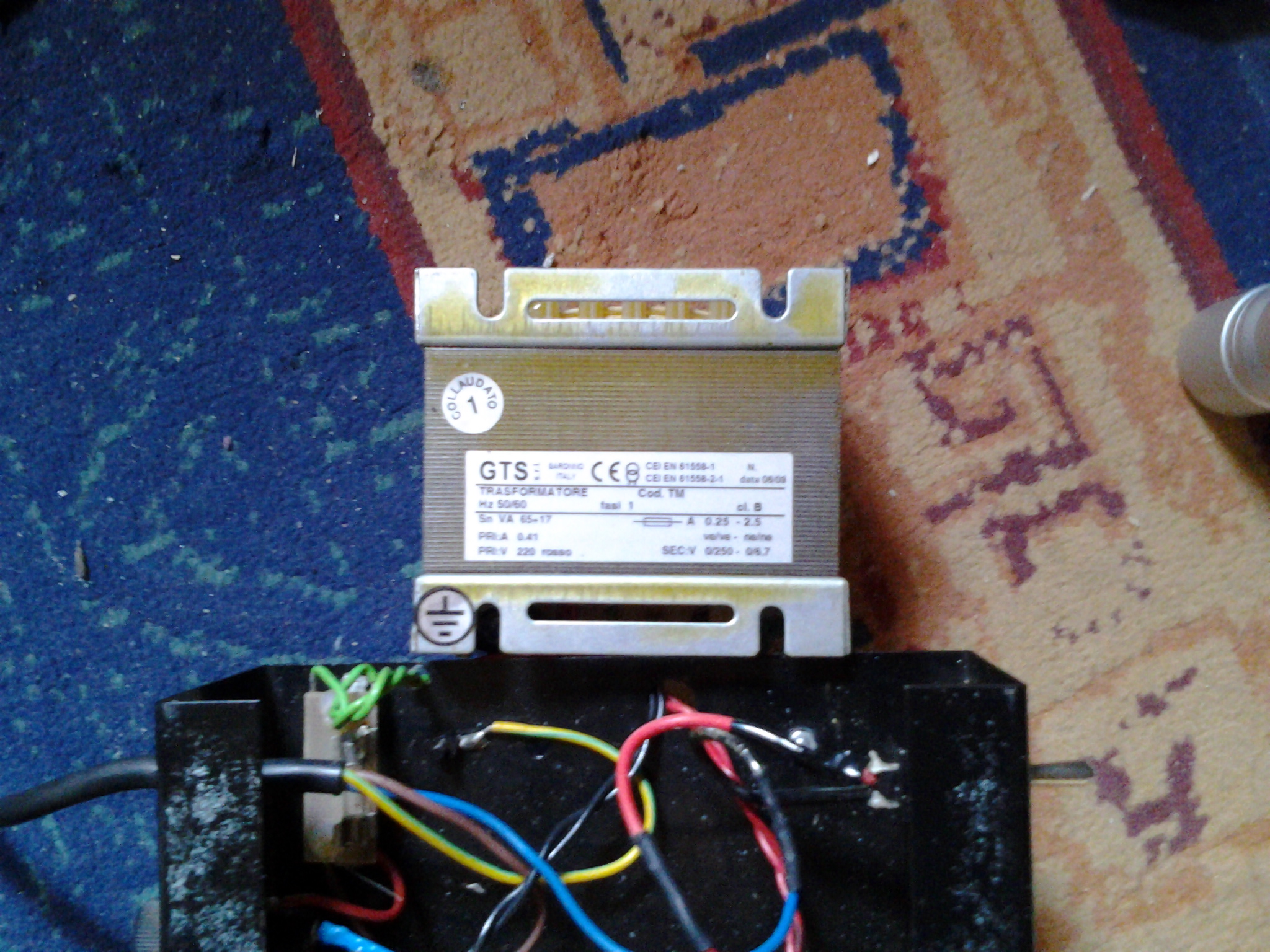

Re: Trasformatori per G40V
Ho fatto caso adesso..
E' riportato V 0/6.7 nero/nero e ok mentre PRI: V 220 rosso e SEC: V 0/250 verde/verde
La cosa e' che nero/nero vanno ai filamenti e va bene mentre verde/verde alla Presa e rosso/rosso al circuito... non e' strano?
Dovrebbe essere il contrario oppure non capisco una mazza io?

C8 è un elettrolitico, C9 non dovrebbe esserlo stando alla sua capacitàSempre da schema C9 viene segnato in modo diverso pur essendo identico a C1 (non dovrebbe avere la stessa funzione di C8?) nella foto sono quelli arancioni.
di solito a causa del valore delle capacità in gioco i condensatori di bypass dei catodi sono elettrolitici (ma non sempre) probabilmente C9 è stato disegnato con il simbolo usato di solito per gli elettrolitici per abitudine, ma se osservi non c'è il segno + della polarizzazione
il primo condensatore di filtro, quello subito dopo il ponte, è un elettrolitico o meglio, è un elettrolitico composito, per realizzarlo sono stati usati due condensatori in serie con resistenze in parallelo
facendo in tal modo le resistenze garantiscono un'omogenea distribuzione della tensione ed il fatto che i due condensatori siano in parallelo ne dimezza la capacità ma ne raddoppia la tensione massima sopportabile (diciamo che con due da 400v si vuol emulare un condensatore da 800v)
Per i condensatori di filtro di sicuro da 450v vanno bene (ricorda che li devi mettere in serie) ma dovrebbero bastare anche da 350v (solo per quelli in serie però), certo che più alta è la tensione sopportata meglio è, per gli altri 3 montati singolarmente 450v vanno meglio che nell'originale ovviamente
A proposito, per te qual'è C1, io non lo vedo marcato sullo schema e per me è uno dei due messi in serie subito dopo il ponte, quindi non può essere uno di quelli piccoli ed arancioni (almeno per come la vedo io)
Per la questione tipo di condensatori da usare lascio a chi è più addentro la cosa di me, diciamo che gli Orange Drop 715 ed i Mallory 150 hanno fama di essere buoni condensatori
La foto la vedo male ugualmente, ma i dati che hai riportato mi lasciano perplesso
Premesso che il secondario, da schema, dovrebbe avere 324v AC
Non mi ci trovo assolutamente con i dati dell'etichetta del TA
1) 250v AC sarebbero pochi per l'anodica del progetto originale
2) collegare il secondario anzichè il primario alla linea 220v può causare solo problemi, oltre alla diminuzione dell'anodica che sarebbe inferiore ai 220v (se metti 220v in ingresso ad un avvolgimento da 250v dall'altra parte non arrivi di sicuro a 220v) ci sarebbe il grosso problema legato al fatto che anche tutta la corrente che serve per alimentare l'avvolgimento per i filamenti dovrebbe passare per il conduttore previsto per il secondario e quindi inadeguato allo scopo
In conclusione, la cosa non mi convince per niente
Sei sicuro che l'etichetta corrisponda al trasformatore e che non sia stato invece riavvolto ?
Tu, scollegato il TA dal ponte, che tensione AC misuri sul secondario ?

Ciao K
C 1 e' marcato si, e' il primo componente della linea Vf (-43Vdc) e riportato anche sulla PCB.
Per C9 chiedevo appunto perche' non mi era chiaro come e' stato segnato (semplice curiosita').

Allora, giustamente visto che sei stato cosi' gentile ed hai posto una domanda mi sembra giusto risponderti quindi per non averti fatto pensare e poi parlare invano mi sono armato di pazienza e rismontato l'ampli per misurare le tensioni, mi trovo con 238 V di rete e 208 V al secondario...
La cosa pare piuttosto strana ma e' cosi' e il tecnico mi ha confermato che il TA non era riavvolto, a parte il fatto che non ho nemmeno i 250 V tu che dici? Eppure l'ampli funziona alla grande.. Boh

Ma chi ha messo le mani su quell'ampli ????
Ammesso anche che con 208v di anodica suoni in modo decente, resta sempre la probabilità (alta) che qualche scriteriato abbia volutamente collegato alla linea 220 il secondario, caricandolo dell'onere di passare anche la corrente dell'avvolgimento relativo all'alimentazione dei filamenti
la tensione di rete dalle tue parti mi sembra un po' alta, 238v anzichè 230v (adesso in italia lo standard dovrebbe essere 230v anche se a dire la verità dalle mie parti misuro ancora i vecchi 220v) ma non si giustifica con tale fatto l'alimentare un TA al contrario

La rete oscilla tra 238 e 239 alla presa, la centrale e' a 5 km forse e' quello.
Dici che potrei provare a collegarlo al contrario, cioe' come da etichetta rosso alla rete e verde al circuito (scollegati per misurare i valori)? Solo per curiosita'..
O potrebbe succedere un casino, che so saltare il TA? In teoria no perche' sarebbe gia' saltato...
Non mi spiego comunque come possa suonare bene lo stesso, dovrebbe creare problemi no?
Pensa che se non era per l'idea del replacement e per te ovviamente non lo avrei mai scoperto, si spiega anche la resistenza aggiunta.
Il TA me lo aveva cambiato senza vedere lo schema ma speravo ci azzeccasse di piu'.. si parla di 4 anni fa e trovai lo schema sul web solo l'anno dopo.

Se puoi contatta chi ha fatto a suo tempo il lavoro e chiedi chiarimenti
sul motivo che ha portato ad un montaggio di quel tipo
A vuoto (TA scollegato) puoi anche fare la prova e vedere che tensioni ti escono
dare 238v ad un primario da 220v dovrebbe darti, su di un secondario da 250v una tensione in uscita di ~270v tensione sempre bassa rispetto i 324v AC dello schema
un 9% in più di tensione sull'avvolgimento da 220v non dovrebbe dare grossi problemi, certo poi dipende dal trasformatore, se è negli standard dovresti andare tranquillo
comunque la cosa principale che mi lascia perplesso è che la corrente che può scorrere su di un secondario è più bassa di quella che può scorrere su un primario se il secondario non è l'unico presente (c'è anche quello dei filamenti che si assorbe da solo 6.7v x 2.5A = 16.75VA) l'avvolgimento potrebbe surriscaldarsi
Secondo me con l'alternata come da schema invece che a 209v il suono sicuramente cambia, adesso dovresti avere circa 292v contro i 400v e passa dell'originale
comunque con ~270v AC dovresti arrivare a 378v DC
