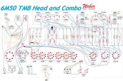

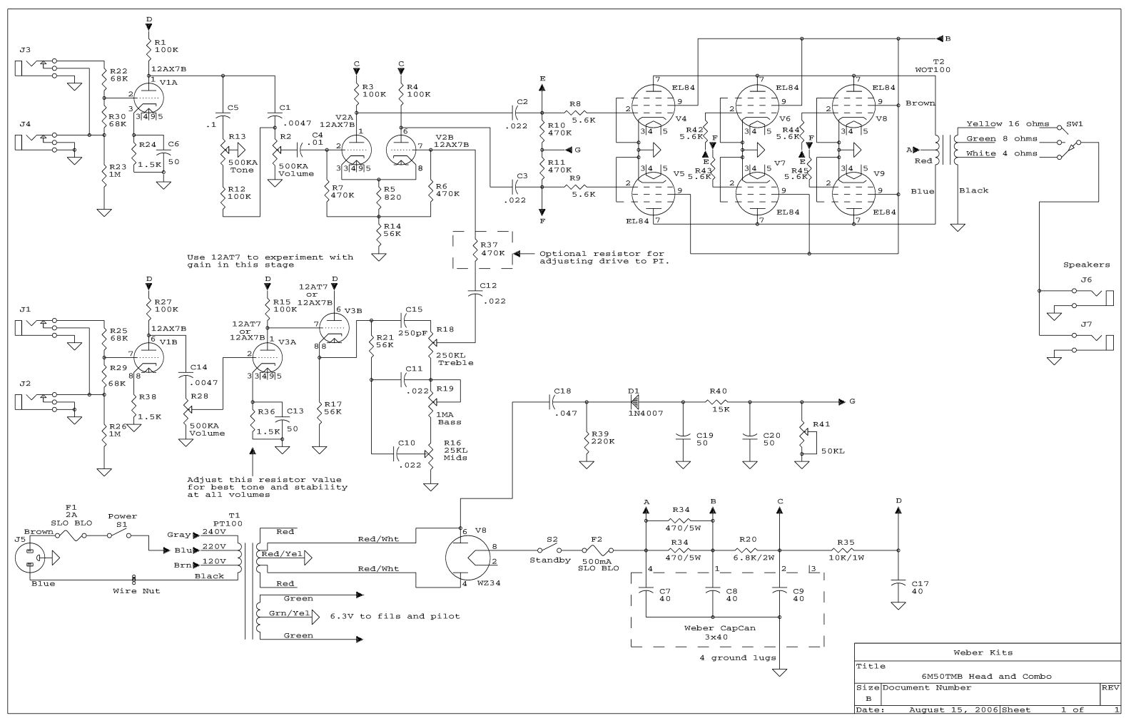

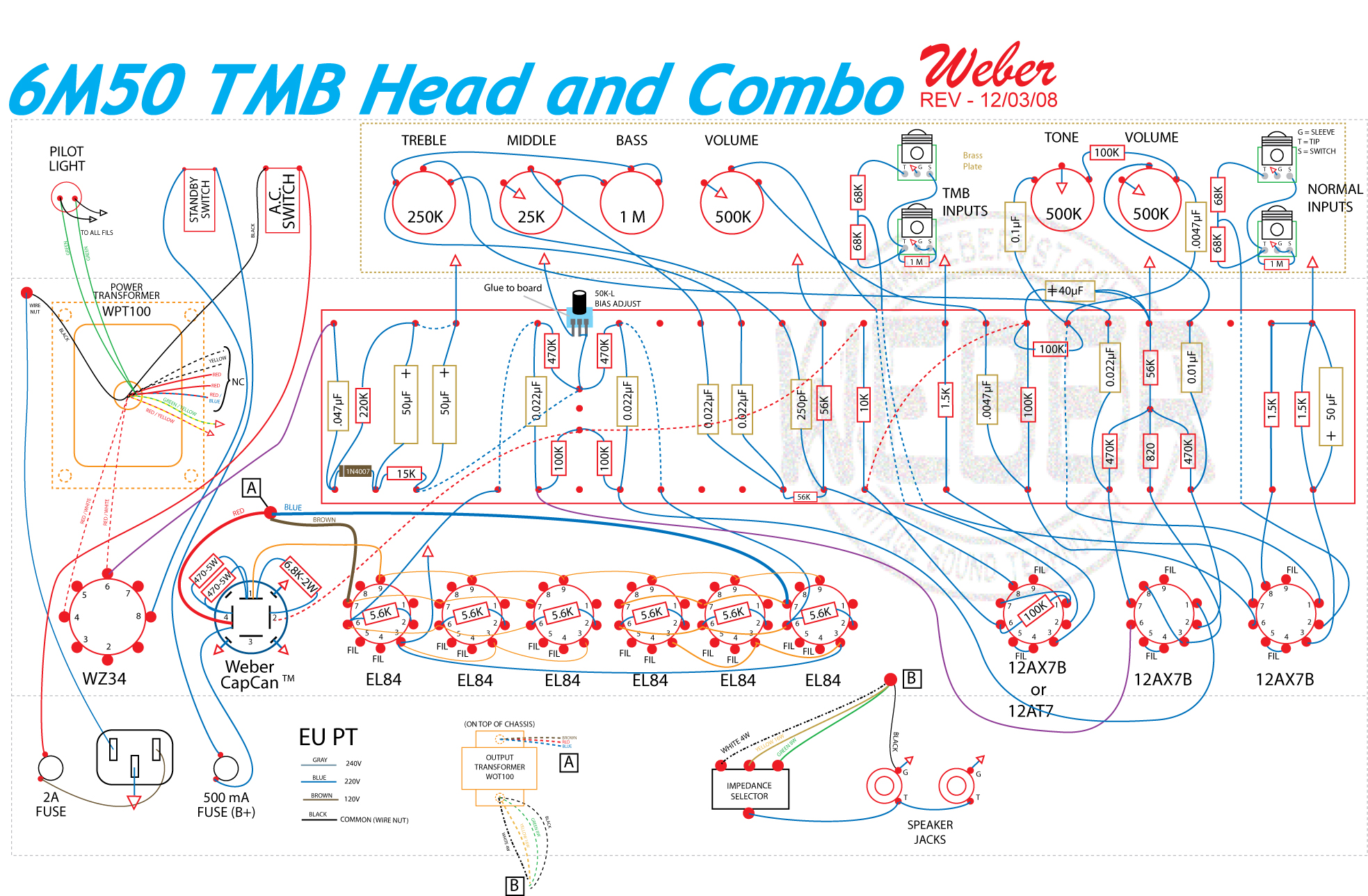

I tuoi trafso si adattano anche a questo
Weber Kit 6A80 - 2 channel, 80 watt, Vibrato and Reverb
https://taweber.powweb.com/store/6a80_schem.jpg
https://taweber.powweb.com/store/6a80_layout.jpg
http://taweber.powweb.com/store/022889sch.jpg
http://taweber.powweb.com/store/022756sch.jpg
o questo
che però è solo un 50W
http://taweber.powweb.com/store/wpt100sch.jpg
http://taweber.powweb.com/store/ot100sch.jpg
Naturalmente a te potrebbe interessare solo il finale di uno dei due e non il pre

Re: 100W 2ch all-homemade
carino questo!!
di sicuro soppianta l'SLO volendo farlo di sole 6L6....
uhm...ardua scelta ora!

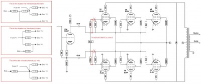

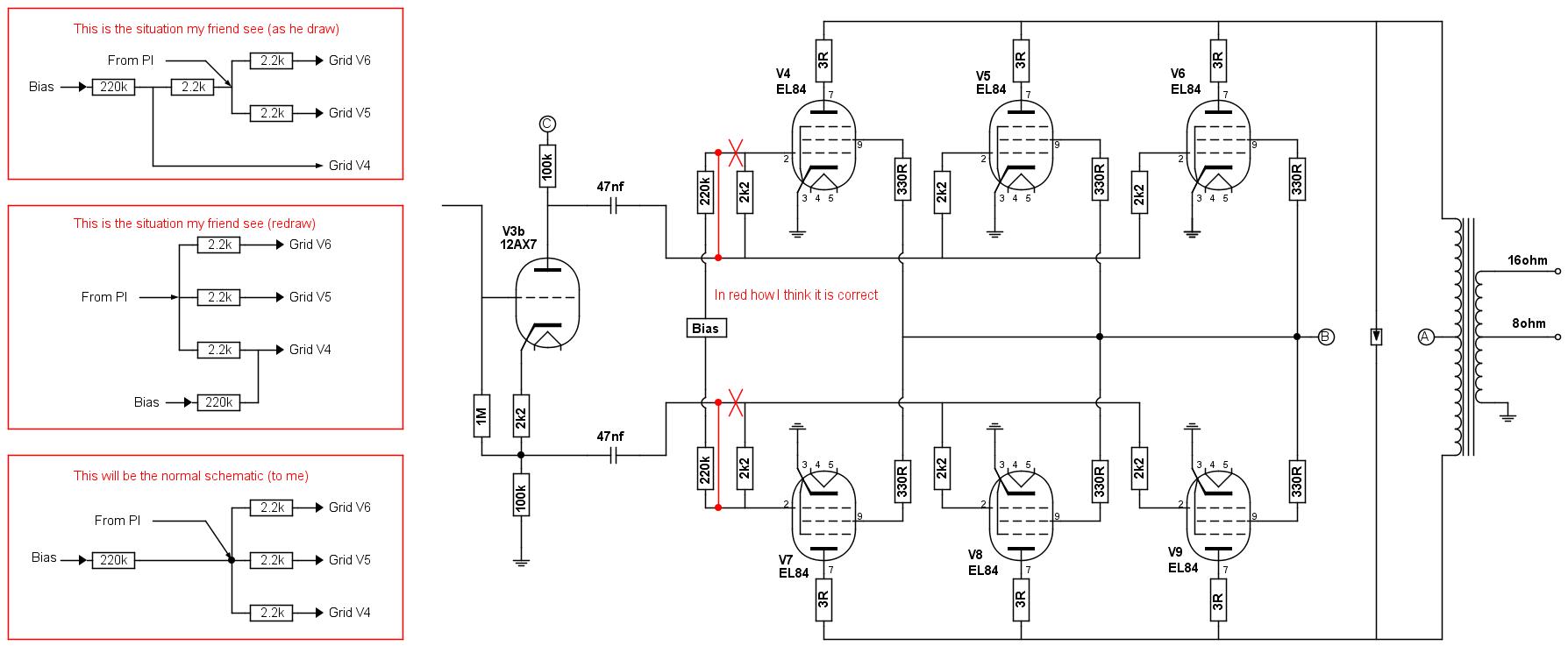

Dimenticavo: Lo schema del Mac 6C rispecchia esattamente l'ampli così com'è
ma (probabilmente per semplificare la PCB) c'è un qualcosa nella parte finale che
non è esattamente come ci si potrebbe aspettare che sia
vedi qui sotto come dovrebbe invece essere il circuito
(e confermo che la correzione sarebbe giusta anche se l'ampli com'è funziona ugualmente)
