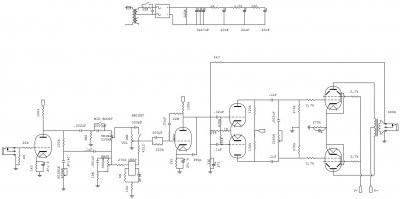

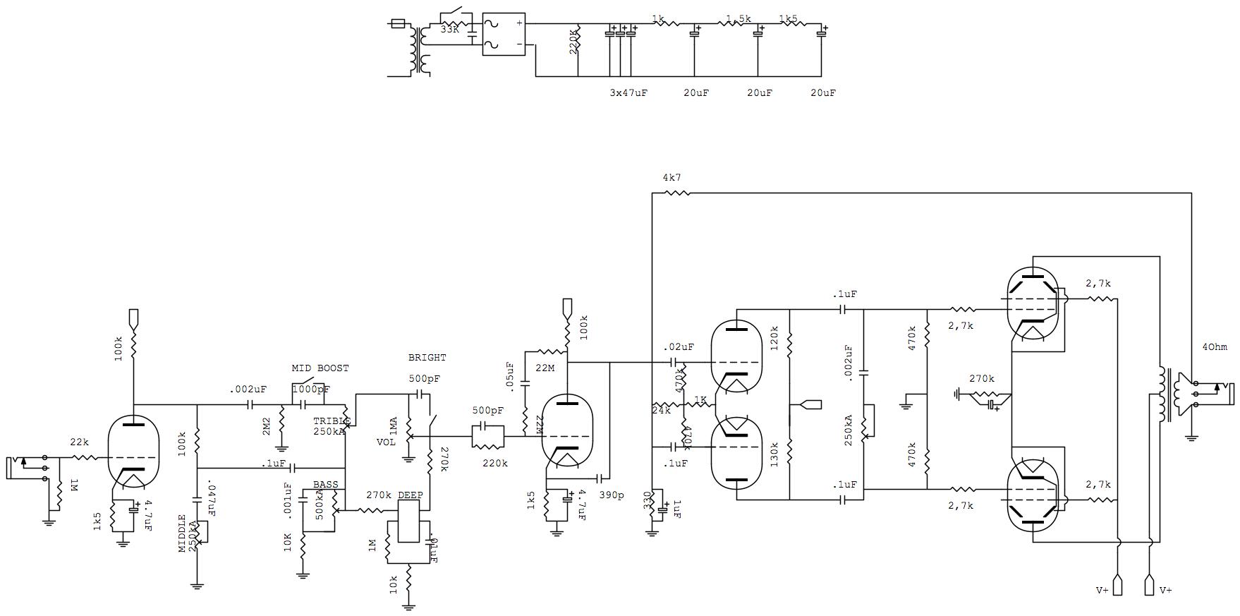

Cmq i primi tentativi li ho appena fatti questa mattina... con soddisfazione e ti riporto uno schemino...
in ordine
1 ho aumentato l'anodica a pre e PI.. l'ampli risulta fermo ma il suono è molto più pulito e preciso... forse troppo duro...
2 decido di provare la PI che mi ero divertito a calcolare io in fase di progettazione e suona davvero bene (la resistenza da 24K in realtà l'avevo calcolata da 31K ma perchè consideravo un'anodica da 350V e quindi potevo lasciare più tensione al tail... l'ideale sarebbe stato 27K ma non la tenevo a portata di mano, domani la proverò)
Passo al finale
L'ampli è davvero molto brillante, delle stop grid potevano aiutare e infatti... lo hanno fatto...
Per ammorbidire il suono ho usato delle resistenze più grandi sullo screen grid...
il cap tra plate a catodo su V1b è invece stupendo... elimina distorsioni aumentando il clean... dovrebbe essere una specie di feedback negativo sulla stessa valvola...
Non sono pienamente soddisfatto...
1. soprattutto le stop grid hanno tolto qualcosa al suono... pensavo infatti di rimettere quelle da 1,5k e usare un enhance cap (alla tubenit sulla PI, per capirci)
2. farò un tentativo con nuovi valori sul negative feedback
3.le 2,7K sullo screen grid sono forse troppo grandi... proverò una via di mezzo...
