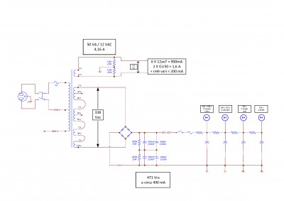

TA reciclato per 470 V di anodica
Re: TA reciclato per 470 V di anodica

- Messaggi: 10023
Ok ho capito il tipo di esperto HiFi, come dici, lasciamo perdere ......

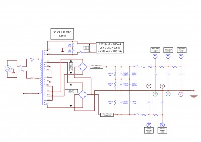

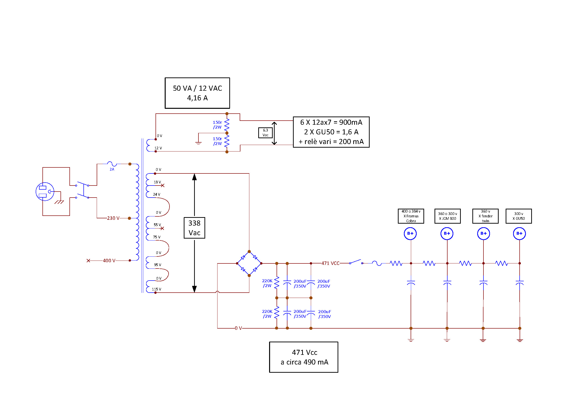

La soluzione più semplice sarebbe quella di cablare sia gli zoccoli octal standard che quelli speciali per le GU50 ed usare solo gli zoccoli che interessa
In tutti e due gli schemi di PS che hai messo nell'ultimo post c'è un ramo in parallelo
ma nessuno dei due ha l'architettura che secondo me serve a te, tu vuoi mantenere
i pre ad un livello di tensione più alto delle finali

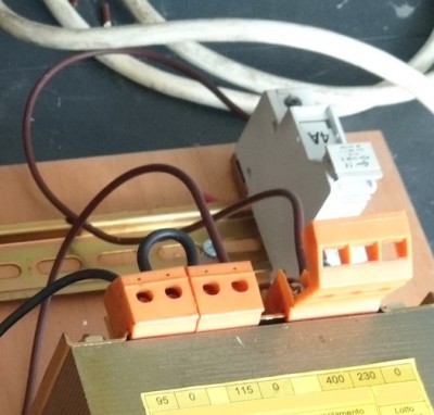

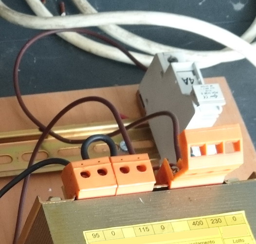

Piuttosto, nella prima foto che hai postato vedo un filo collegato ai 400v del primario e
sullo schema di PS che hai postato per primo non mi trovo con gli avvolgimenti e
facendo i conti neanche con i 338v AC / 471v DC
Quanto misuri di rete a casa tua ?

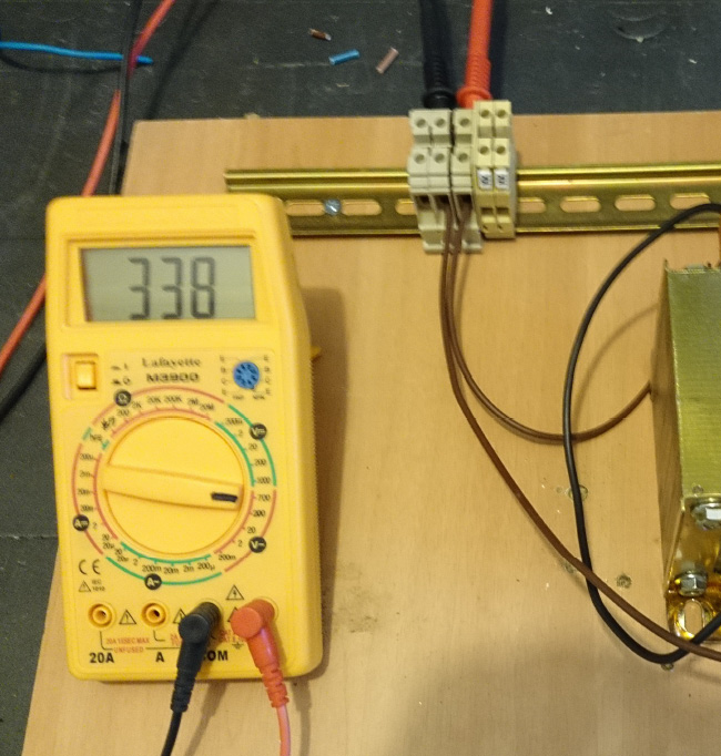

Ti assicuro che è stato collegato al morsetto 230V. Potrei postare un ingrandimento dell'area di quella foto in alta risoluzione, se è necessario, ma ti assicuro che è così.
Si, è esatto. Voglio mantenere l'anodica dedicata ai pre più alta possibile per sentire effettivamente un riscontro ( calcolerò le res. anodiche per far lavorare i vari stadi di pre con tensioni anodiche + basse ) tonale e timbrico rispetto alla bassa tensione. vorrei provare a fare un test in un range che va da un max di 400V ad un minimo di 250 V. L'idea è questa.
Per quanto riguarda le tensioni: nemmeno io mi ci ritrovo! Facendo un rapido calcolo avrei dovuto avere circa 309 VAC con la somma dei secondari e di conseguenza (309 - 1.4 ) * 1.41 = 433.7 Vcc. Ma andando a testare i due morsetti dove partono i due fili verso il ponte diodi ho 338 Vac:

Vabbeh, sarà un effetto ottico, niente di importante comunque
Pensandoci è da tener presente che stai misurando una tensione a vuoto e che la stessa scenderebbe ai valori di targa solo se sotto ad un carico di entità simile a quella riportata nelle scritte
ne consegue che tu avrai un po' più di tensione rispetto quella indicata sul trasformatore

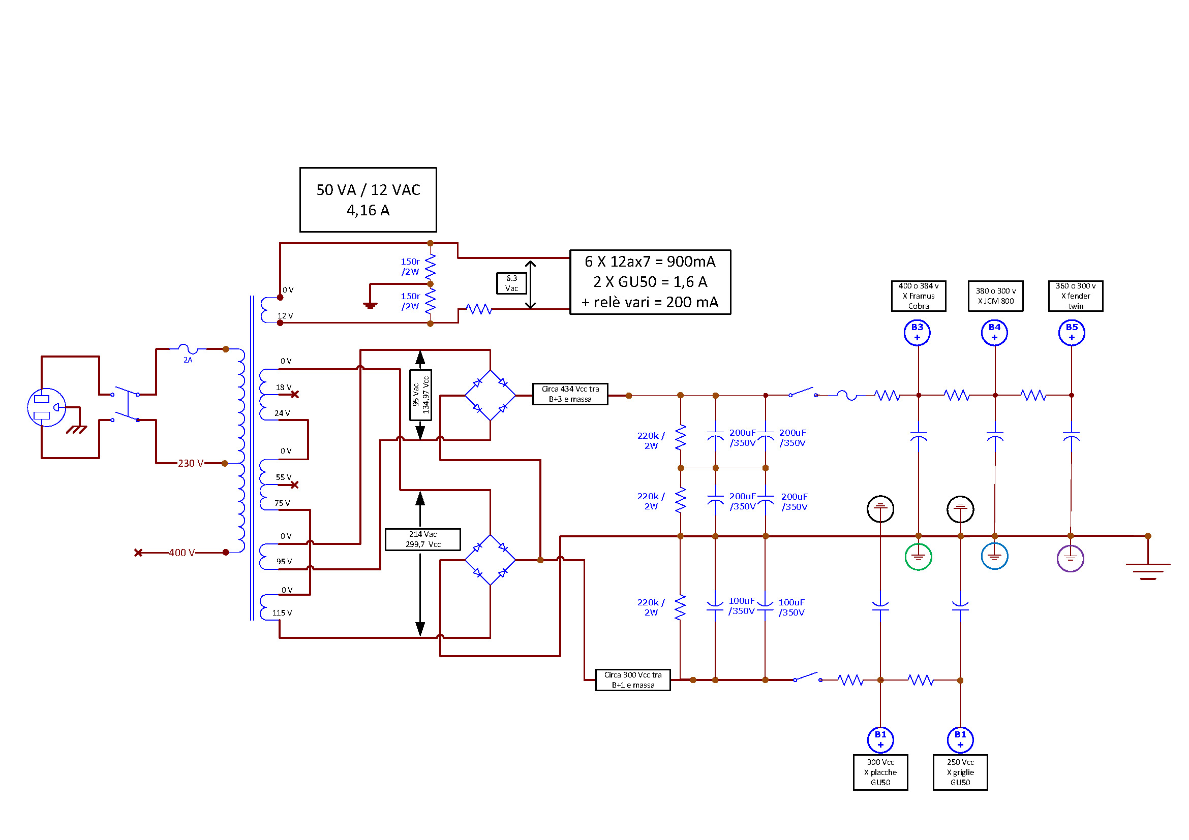

EDIT: Ho riunito i tuoi due post precedenti ed inserisco qui lo schema
L'avvolgimento da 20v non è altro che la porzione tra 55v e 75v di quello 0-55v-75v
ci ho pensato un po' e penso che possa andare anche così (PROVA)
per le GU50 ti servirebbero 300v anodica - 250v griglia
con questa configurazione ottieni (circa, sarà un po' di più, specie a vuoto)
238V per le griglie
299v per le placche
432v per i pre

...K. , purtroppo lo schema era impreciso e quindi presumo di averti fatto sbagliare. Se osservi bene la foto frontale del TA noterai che c'erano un paio di errori sui secondari riportati dal mio schema.
Mi è chiaro ora il principio con cui mi hai consigliato di attuare questa soluzione, ma non mi è chiaro come fai dal secondario 0-55-75 a prelevare i 55V che vanno a sommarsi al secondario 0 -115.
Per i 20V sommati al sec. 0-18-24 è chiaro:
morsetto 1 = 0 (sec. 0-18-24), esci dall'avvolgimento dei 24 ed entri in quello dei 55. Il morsetto di uscita sarebbe quello dei 75V ( sec. 0-55-75).
Posto lo schema corretto:
Così potrebbe andare lo stesso?
In effetti il tuo schema mi aveva all'inizio un po' confuso
ma lo schema che ho postato era proprio come l'ho pensato
ho chiesto il parere a degli amici e per adesso le risposte sono discordanti
ho ridisegnato lo stesso schema in modo più comprensibile ed aspetto
di sentire i pareri che mi danno, lo schema ridisegnato è questo
(elettricamente è identico al precedente)
In ogni caso mi sono venute un paio di idee che se questa versione non dovesse andare
probabilmente possono risolvere, aspettiamo un po' i pareri dei miei amici americani
Adesso é molto chiaro.
Non sapevo che si potesse ricavare un discorso del genere cablando così i secondari
Aspetteró con ansia il parere dei tuoi Friends.
Della seconda soluzione cosa mi dici? Potrebbe essere un'alternativa più semplice? Te lo chiedo a scopo didattico, dato che mi fa molto più gola la tua di soluzione.
Intanto grazie K.!
Intanto grazie K.!
- Messaggi: 10023
Sì, il tuo collegamento dovrebbe essere OK
e ricavare i 250v per le griglie, partendo dai 300v delle placche, usando resistenze, dovrebbe essere fattibile senza grossi problemi visto che G2 assorbe pochi mA
- Messaggi: 10023
Allora, pare che effettivamente l'uso in quel modo non vada
e mi stanno dando delle indicazioni per usare voltaggi diversi e impedenza del TU diversa
con eventualmente questo schema di PS
Nel frattempo ho messo giù una delle idee che mi erano venute ed aspetto di sentire
i pareri su questo
i pareri su questo
...se vuoi il mio modesto parere, dico che stai facendo un lavorone!
E ti ringrazio.
Purtroppo ho bisogno di chiederti anche i perchè e il come avviene tutto ciò, perchè francamente non ci arrivo. Mi spiego meglio:
i 2 condensatori in serie messi in quel ponte con 2 diodi a cosa servono?
Perchè non sommare anche l'ultima parte del secondario 0-55-75 così da poter avere 190 Vac anzichè 170 Vac ? Deduco che il ramo in questione sia dedicato alle griglie che vanno a 250 Vdc, quindi se noi avessimo ( 190 -1,4 ) * 1.41 = 266 Vdc anzichè 238 , tramite un'appropriata resistenza di caduta avremmo 250 precisi. Non sarebbe meglio?
Francamente mi sfugge il motivo di non dargli anche quei 20 V di quel secondario.
E ti ringrazio.
- Messaggi: 10023
Quello è un "ponte" duplicatore di tensione, moltiplichi per 2.4 (2.8) invece che per 1.4
http://www.microst.it/tutorial/diodi_rett_6.html
Puoi anche includere l'ultima parte e portarti a 266v (teorici)
in pratica, secondo me, dovresti avere una tensione un po' più alta del nominale
sia perchè stai misurando a vuoto, sia per il basso assorbimento del circuito
in confronto alla disponibilità di corrente del TA
Così configurato hai l'anodica molto vicina alle indicazioni del datasheet
volendo, potresti anche tenerlo come un "boost", mettendoci un deviatore e sommando
l'ultimo tratto di quell'avvolgimento o escludendolo, sono solo 20v x 1.4 = 28v in più
se facendo delle prove ti accorgi della differenza azionando il deviatore e ti piace, potresti mettere il deviatore in via definitiva
Le GU50 in teoria non amano la tensione di G2 maggiore di 250v, in pratica, se vuoi, puoi ridurre con una resistenza o lasciar stare, c'è chi le griglie delle GU50 le fa andare a 300v senza problemi quindi ~270v non dovrebbero dare problemi
Le vere tensioni le vedrai solo a circuito montato
Comunque, effettivamente, anche usando tutto l'avvolgimento dei 75v ed un semplice ponte sull'avvolgimento da 24v si ottengono circa 266v e 299v ed usando una res per abbassare la tensione di griglia tutto si riequilibra
- Messaggi: 10023
Ho avuto conferma che potrebbe funzionare sia con il duplicatore che nell'altro modo
adesso sta a te decidere se andare avanti con le GU50 o con altre valvole
tieni presente che bisogna ricavarsi da qualche parte la tensione necessaria per il
bias (si potrebbe fare come in alcuni Marshall)
