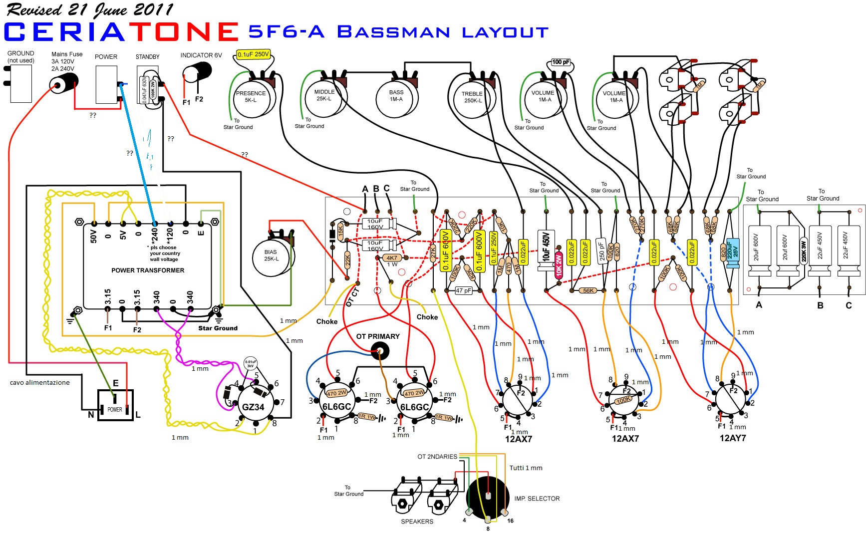

si si esatto! e le res anodiche sono quelle due vicino al cerchietto nero

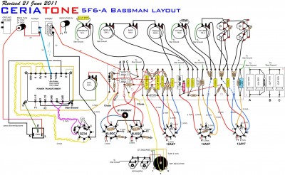

Visto che di bassman ce ne sono diverse versioni, puoi postare lo schema o almeno il modello esatto dell'ampli ?
- Messaggi: 9958
Re: Bassman: la 12AY7 in V1 diventa rumorosa
Direi ...... eccolo ...... quello è un layout
http://www.el34world.com/charts/Schemat ... AN_5F6.pdf
Ti corrisponde lo schema con quello che hai realizzato ?
Parlo dello schema, non del layout di Ceriatone
Le tensioni che hai sono compatibili con quelle indicane nello schema ?

Lo schema originale Fender differisce in alcuni punti dal layout Ceriatone che ho realizzato ma questo lo sapevo già.
Le tensioni a suo tempo le avevo misurate in buona parte. La differenza si gioca in pochi punti percentuali.
- Messaggi: 9958
Quindi con le tensioni siamo OK
Puoi indicare le differenze con il Ceriatone ?
Con lo schema che hai postato tu la differenza consiste nel valore delle resistenze di griglia sulle finali. Nel Ceriatone ho due resistenze da 470R collegate tra i pin 4 e 6 delle finali. I pin 6 sono ponticellati.
Nello schema originale ci sono due resistenze da 1,5K collegate tra i pin 5 e 6 e i pin 4 sono ponticellati attraverso due resistenze da 100R.
Però, in un altro chema originale Fender le resistenze di griglia sono uguali alle mie con il ponticello tra i pin 6.
L'altra differenza consiste nel bias che nel mio caso è regolabile.
Ma tutto questo c'entra con il fatto che la 12AX7 è silenziosa mentre la 12AY7 non lo è?

Direi che queste differenze non dovrebbero influire (almeno ....)
e che non è un 5F6 ma un 5F6A, stando alla parte delle finali
http://www.el34world.com/charts/Schemat ... N_5F6A.pdf

Ah, allora prima avevi linkato il 5F6, non ci avevo fatto caso... il mio è 5F6A quindi tutto quadra.
Ma secondo te come mai con la 12AX7 l'ampli è pressochè silenzioso invece con la 12AY7 fa un casino?
Ha a che fare con il fatto che nella 12AY7 scorre più corrente?

Sì, per errore avevo omesso di leggere la A dal layout Ceriatone, scusa
Il fruscio potrebbe dipendere dalla valvola, mi pare strano che non dipenda da lei in quanto ti sparisce con una valvola che ha un guadagno maggiore
se tu mi avessi detto che spariva con una 12au7 avrei potuto anche capire e sarebbe potuto facilmente dipendere da altri fattori, ma nel tuo caso mi pare che possa essere la valvola
provaci altre valvole, anche una 12av7 potrebbe andare, ha solo un po' di gain in meno, ma tanto per vedere cosa succede, dopo la prova consigliata di qualche giorno con la 12ax7, prova a metterci quello che trovi, magari anche una 12au7
Che resistenze usi, non impasto carbone ........... vero ?
