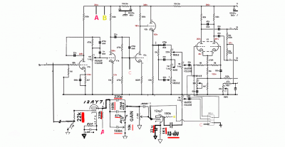

Ragazzi siete i migliori!!!! GRAZIE per l enorme aiuto!!!
cosi se nn capito ancora male?

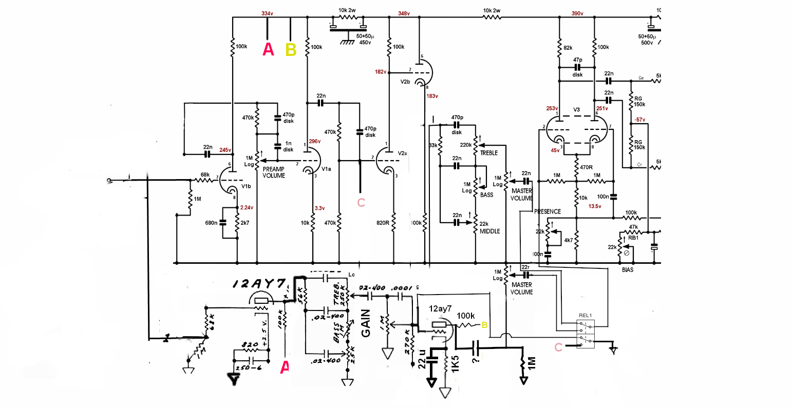

Messaggio da MapleMarco » 02/10/2014, 21:19
il cap prima del gain del fender toglilo....risponde molto meglio senza!
e il cap del 2ndo anodo sempre del fender puoi metterlo da 100n in giù..
più piccolo è più squillante suona! ;)
Messaggi: 9796
Re: Marshall + pezzettino Fender
Messaggio da robi » 03/10/2014, 8:15
Hai lasciato il volume dopo il clean.
Sono scelte, a me non piace, ma può tornare utile.

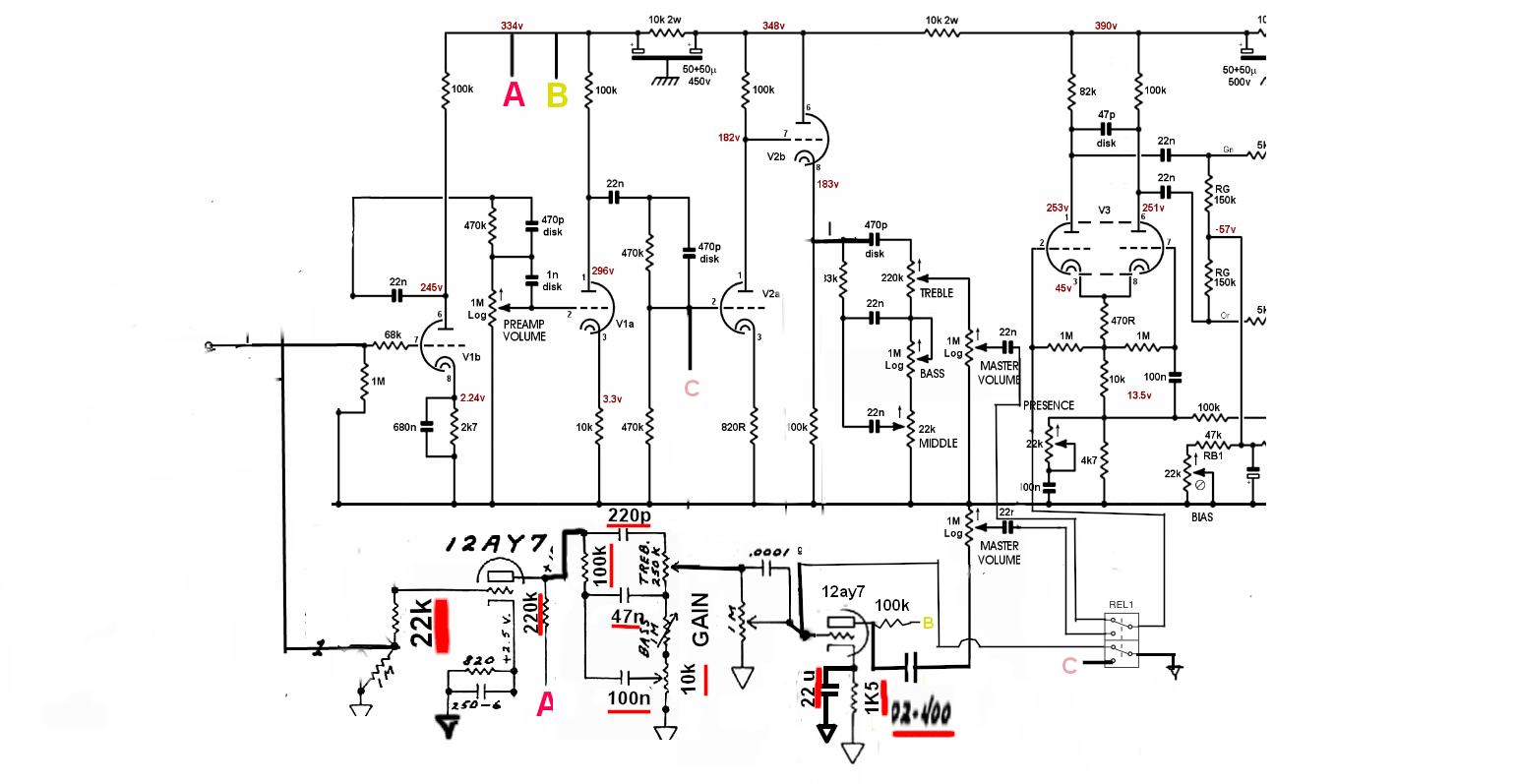

Messaggio da q1 » 03/10/2014, 18:27
qualcosa del genere?
il potenziometro del volume sul "pulito" volevo tenerlo
spiego:
cercavo un buon distorto sul canale "fender"
e poi passando sul canale marshall,
con un volume piu alto...
per avere una sorta di boost..
Messaggio da MapleMarco » 03/10/2014, 18:32
puoi togliere la res da 1M a massa se hai comunque il pot del volume del clean..
P.S. se vuoi distorcere il fender...abbassa la grid stopper in input a 22k, 33k al massimo....usa una 12ax7 e non una y7 e spero tu abbia una chitarra con un buon output...sennò non è che vai tanto oltre ad un leggero crunch! :hummm_1:

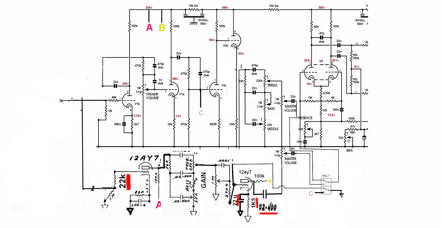

Messaggio da q1 » 03/10/2014, 21:25
parlando del canale "fender"
cosi puo andare?
sono incerto sui valori sottolineati...
le tensioni di alimentazione dovrebbero essere giuste..
al limite cambieteste qualcosa per un pelo piu distorto :face_green:
per il canale marshall... è l originale :numb1: :face_green:
grazie ancora per la collaborazione!!!!!!!!!!!!!!!!!!! :pardon1:
Messaggi: 9796
Messaggio da robi » 04/10/2014, 9:05
usa l'equalizzatore standard fender:
100k 270p 47n 100n 250k 1M 10k
Messaggio da MapleMarco » 04/10/2014, 9:16
si, l'eq devi usare il Fender...risponde decisamente meglio se pilotato da anodo, e non mettere la 220k tra gain e griglia..al massimo 10k! oppure vai pure anche diretto in griglia!

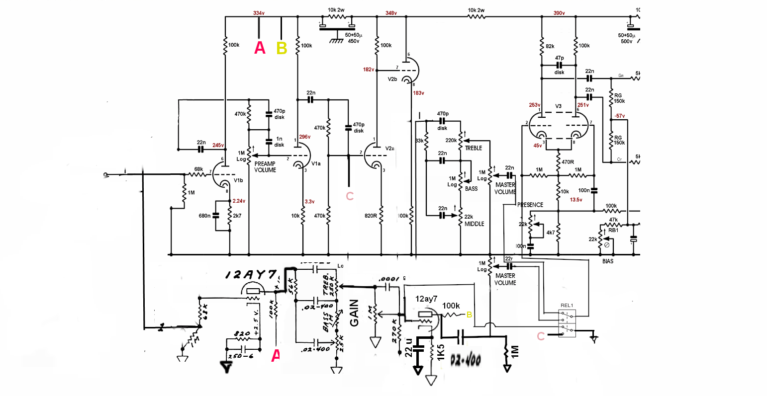

Messaggio da q1 » 04/10/2014, 11:40
qualcosa delgenere..???
tutti i valori sottolineati sono stati cambiati..
ma l EQ che aevo messo
deriva da un fender "Bassman" non ho capito perche camiarllo :hummm_1:

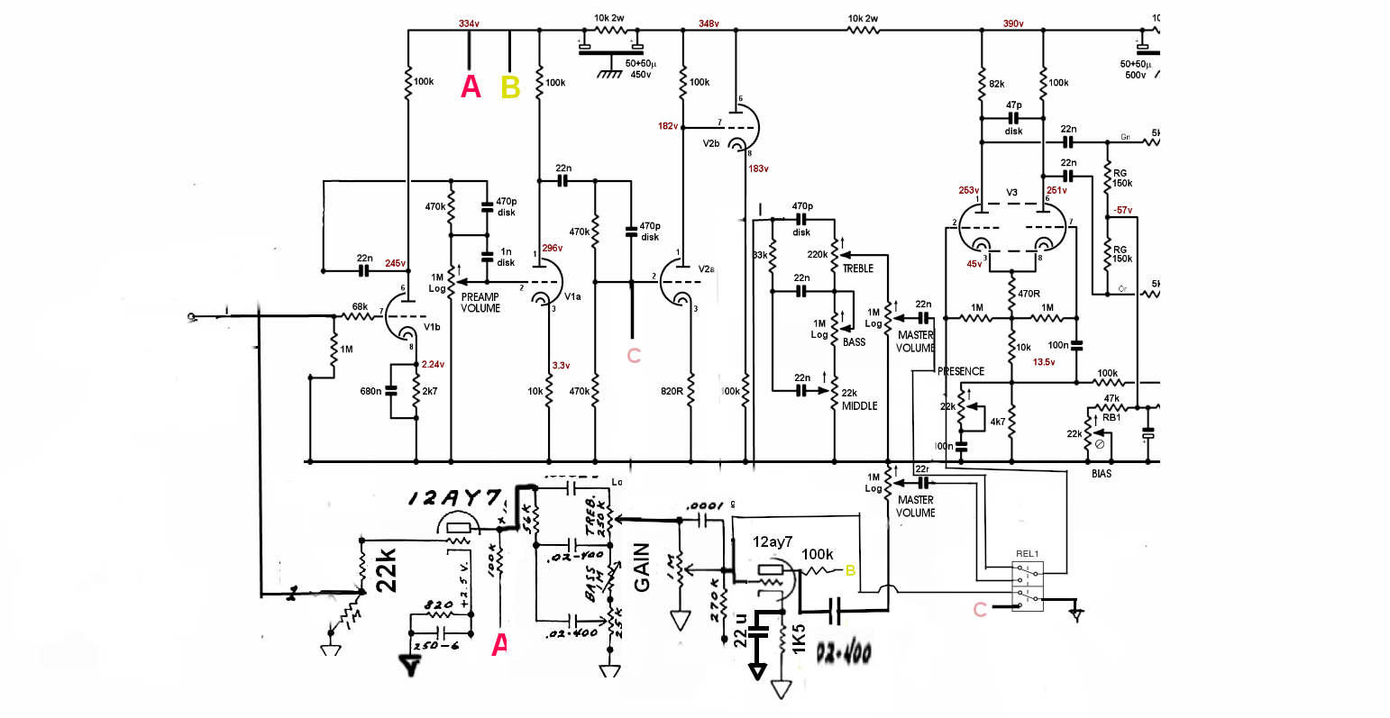

Messaggio da robi » 04/10/2014, 12:19
Ho una domanda. Ora siamo a livello schema e vedo notevoli problemi.
Hai pensato ad un layout o contavi di fartelo fare?
Messaggio da MapleMarco » 04/10/2014, 12:37
I medi messi così rispondo male, se cerchi "tonestack fender" su google, capisci dove sta la differenza!
e occhio a mettere subito la 220k, io fossi in te le comprerei tutte e tre (100k, 150k e 220k) e partirei dalla 100, aumentando finche non ti basta il gain..
e si, ha ragione robi...non prendere sottogamba il layout... :hummm_1:
soprattutto se vuoi realizzarla PTP!
