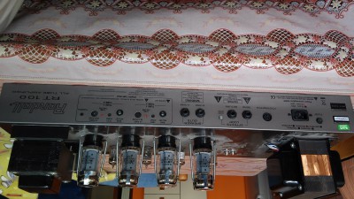

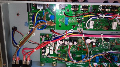

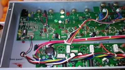

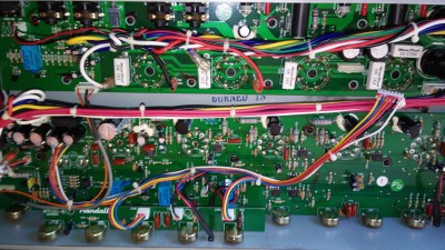

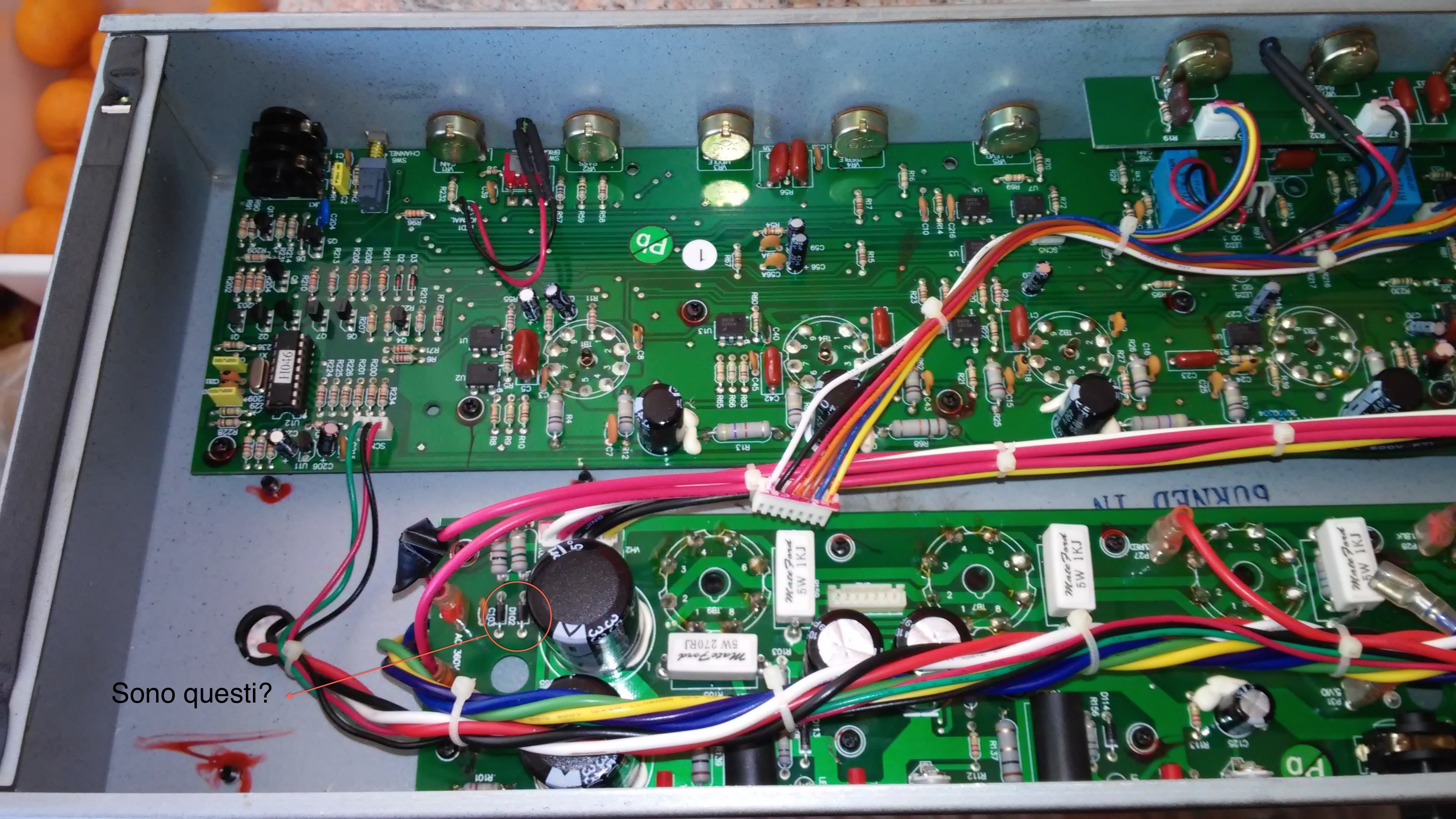

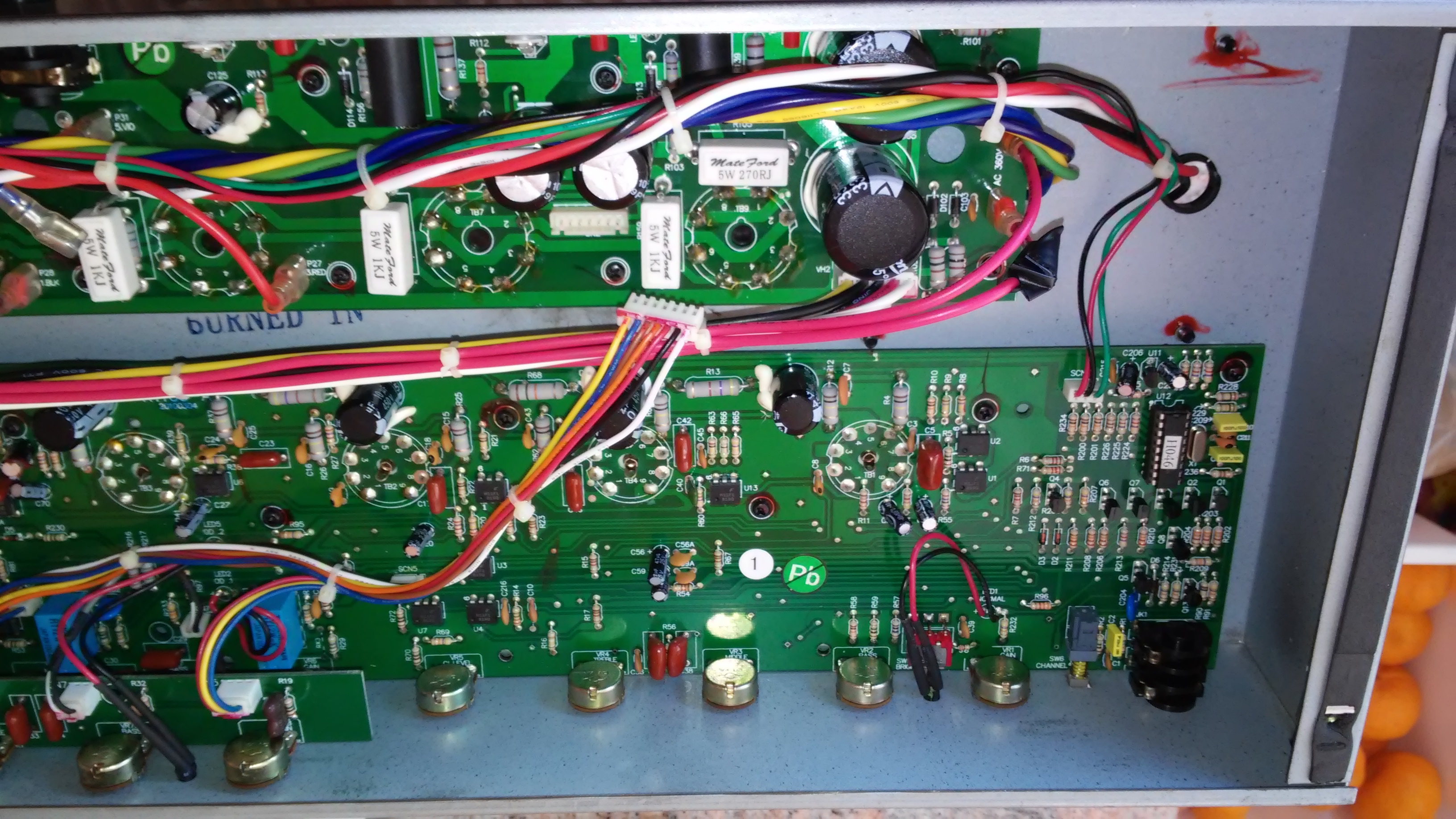

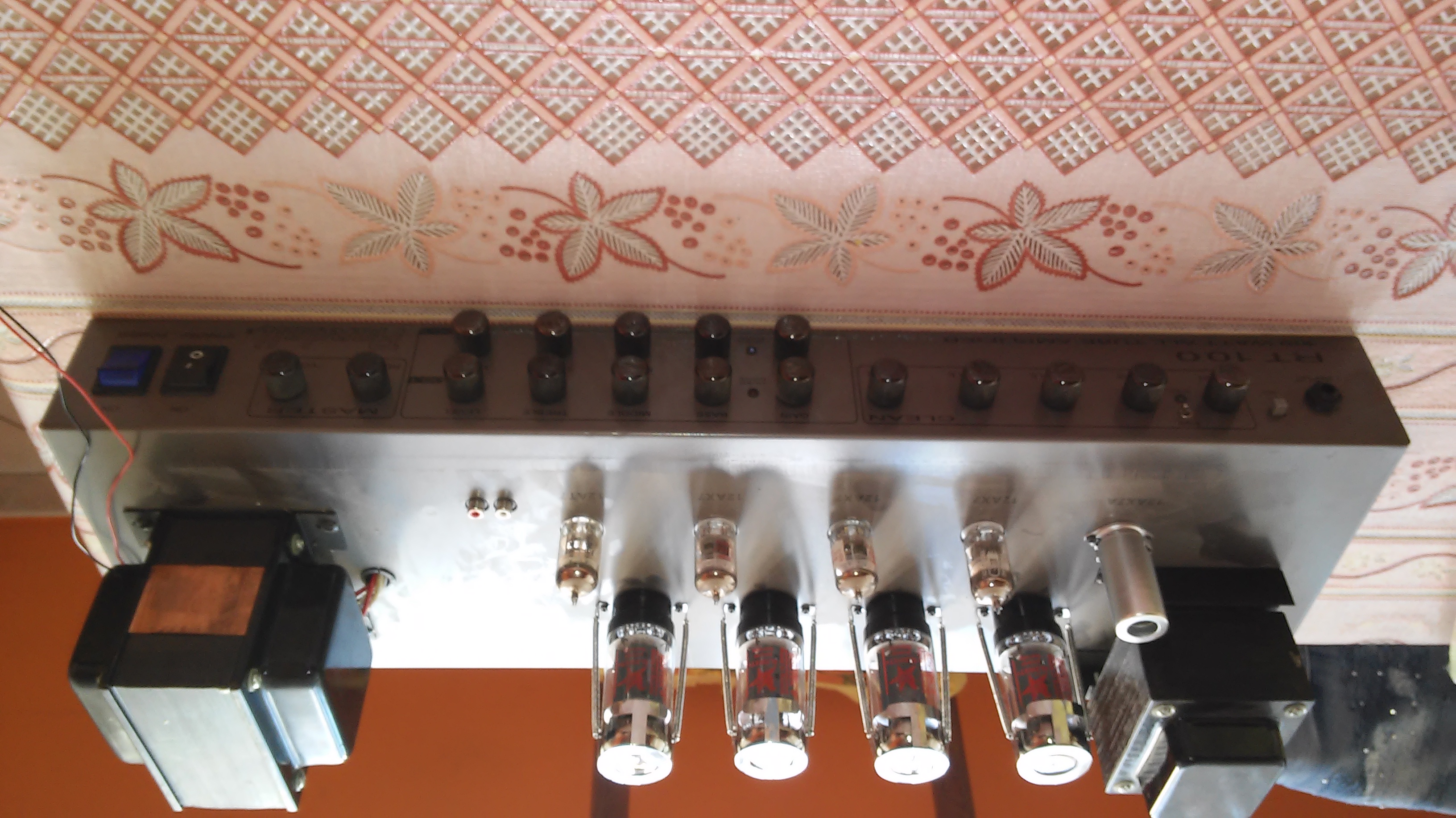

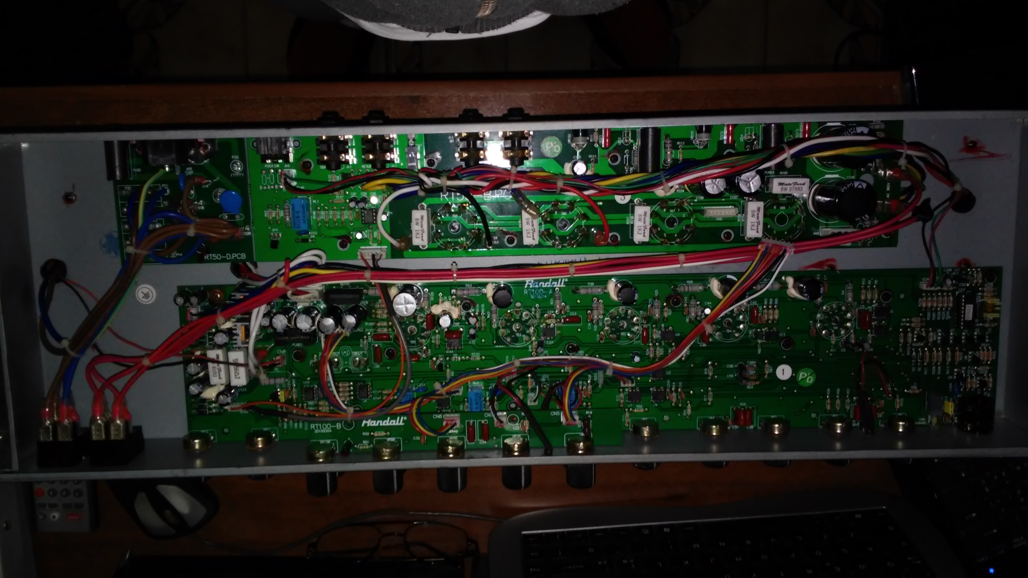

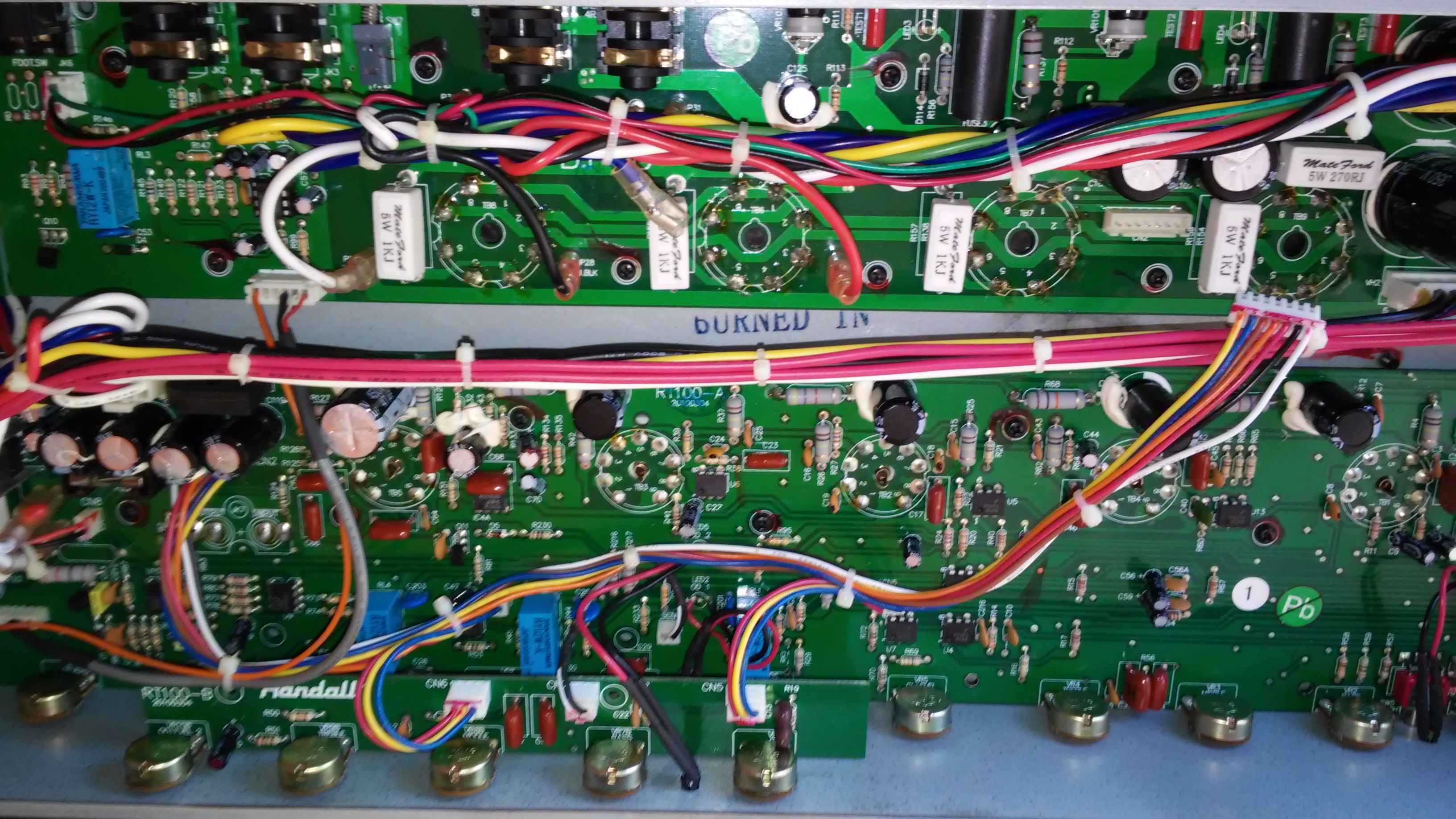

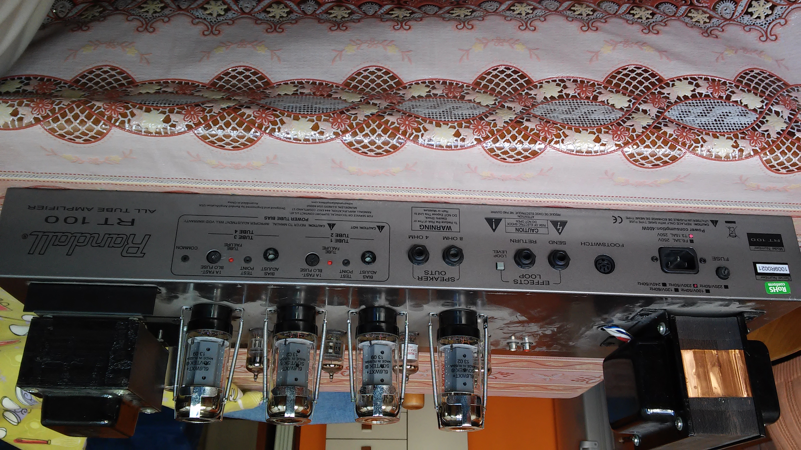

Torniamo a noi, devo controllare le tensioni sul secondario del trasformatore di alimentazione. vi posto un paio di foto.

Ne aggiungo altre, poi ditemi voi se devo fare qualche foto più dettagliata in un ramo in particolare.
