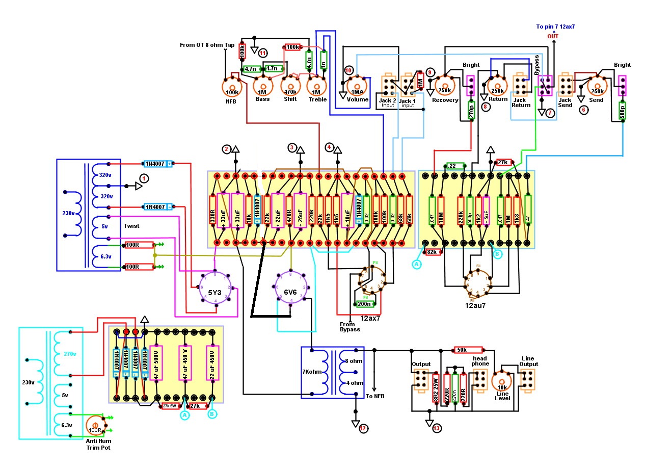

ho scollegato il cavo del pin 7 del pre che va al bypass del S/R ed ho tolto la valvola del s/r
ho scollegato il vvr, ed il pin 4 della 6v6 l'ho collegato al posto del cavo rosso B+ che va ai 22K. va bene?
ho cambiato il pot dell' nfb per avere maggiore scelta,ed ho messo uno da 500 k.
i cavi scollegati li ho collegati ad un pot per il volume non utilizzando il tonestack.
accendo,e purtroppo l'amplificatore non funziona. al 5 % di volume l'amplificatore emette un volume debole e nitido. appena aumento il pot comincia a scoppiettare,i medi alti e bassi scoppiettano ,sembra che ci sia un fuzz da mettallari... ci sono forti sibili e rumore.
ho controllato i condensatori e sono tutti apposto riguardo le loro polarità.
forse alla basetta dell'ampli ce da fare qualche modifica...non so mi rivolgo a voi

Scollega anche il primario del TA dell'FXLoop, tanto per essere certi che non dia problemi
il VVR scollegalo del tutto (non ho capito se lo hai fatto totalmente o no) ed il filo che prima entrava nel VVR ora va collegato alla valvola dove prima era collegato il VVR
Per il pot dell'NFN OK, dipende da quanto ne vuoi, a proposito hai provato con l'NFB scollegato del tutto ?
Quelli che chiami sibili potrebbero essere autooscillazioni il che fa pensare ad un layout sbagliato o a cablaggi non ottimali
Non ho capito se a basso volume l'ampli va ?

il ta dell'fx non lo posso scollegare, perchè con quello alimento il pre e la valvola del s/r.
con il ta del 5f1 alimento la 5y3 e la 6v6.
il VVR l'ho scollegato del tutto. l'out del VVR va al pin 4. il pin 4 della 6v6 l'ho collegato alla resistenza da 22K ecco qui.
ho cercato di utilizzare le migliori accortezze in base allo chassis, ed in base al primo ampli dove c'erano tanti fili di massa collegati ad un unico punto di massa, ho creato solamente tre cavi che vanno in un'unico punto.
ho cercato di fare del mio meglio in base alla mia poca esperienza.
l'ampli non va a basso volume, si sente un filino ma come aumenti scoppietta tutto, ed a metà volume cominciano sibili, simili ad interferenze.
grazie K

Comunque io scollegherei e toglierei dallo chassis (almeno temporaneamente) tutto ciò che non è in funzione
per il TA dell'FX togli anche quello e collega i filamenti del pre a quello della 6v6
Ho paura che il circuito sia troppo compresso nello spazio che ha a disposizione e che almeno una parte del problema stia lì
per i collegamenti delle masse leggi anche questo
http://www.el34world.com/charts/grounds.htm

ho scollegato il ta del s/r, ho schermato il cavo dell'nfb e mandato a massa lo schermo.
ho alimentato con un solo trasformatore, quello del 5f1 tutte le valvole dell'amplificatore.
ho tolto la basetta del s/r e scollegato il suo alimentatore.
non ho scollegato il circuitino della resistenza di protezione e delle cuffie. (credo che non mi diano problemi)
ho rifatto e rifatto più volte le saldature al potenziometro volume, ed al jack della chitarra per vedere se c'erano dei falsi contatti ma niente. accendo l'ampli ed ad appena un piccolo giro di potenziometro si sente la chitarra molto debole, appena porti il pot a metà, alti, medi e bassi pernacchiano di brutto, rumore a non finire, e se metti al massimo il volume
l'audio sembra discreto ma con bassi pernacchiosi e molto rumore.

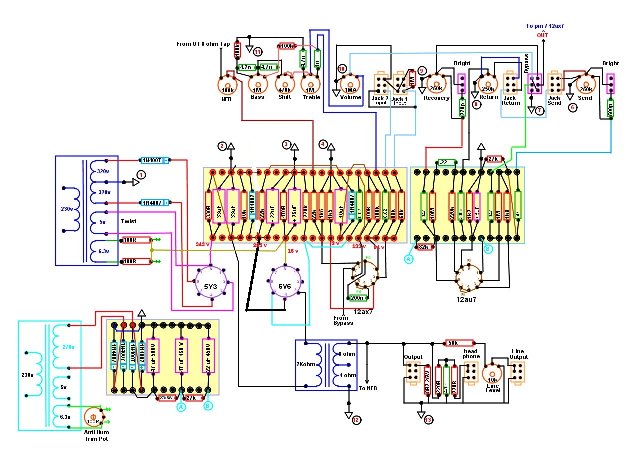

mentre stavo mettendo in ordine, ho rivisto questo schema a casa e mi è venuto da chiederti: quelle tensioni scritte in alcuni nodi posso interessarci anche a noi riguardo il nostro nuovo progetto? mi spiego meglio, facendo alcune misure su alcune parti del circuito possiamo cambiare alcuni componenti?
http://myfenderchamp.com/wp-content/upl ... layout.png
cosa mi consigli di fare?

Prendi nota delle tensioni, usando il file che hai posta il layout con le indicazioni di come hai connesso le masse, comunque non ho sentito Humm nel sample che hai fatto
Fai un sample senza cambiare settaggi, dall'inizio alla fine stesso volume, casomai, se vuoi far sentire la differenza, ne fai 3 uno a basso volume, uno a volume medio ed uno a volume alto e lo specifichi nel nome
Cerca di descrivere meglio che puoi il difetto che riscontri
Come prova puoi anche bypassare l'elettrolitico e la resistenza da 330R aggiunti al filtro
In definitiva, come sta il circuito adesso, ti trovi 3 elettrolitici da ridurre di capacità ed un paio di diodi da eliminare, non è che ci siano grandi cose rispetto il circuito originale, resta il fatto che i 3 elettrolitici (a proposito alla fine cosa hai usato ?) di maggior capacità, sono stati provati con esito positivo, forse è qualche condensatore dove passa il segnale da ritoccare, ma non è materia mia, qui nel forum ci sono altri molto più esperti di me sull'argomento e che spero vorranno intervenire

non ho smontato niente per ora, vorrei farti vedere le misurazioni delle tensioni in alcune parti del circuito.
piano piano farò le altre cose da te descritte, la prossima prova che vorrei fare è quella di togliere il condensatore da 33uf e la resistenza da 330 ohm e di spostare il cavo della rettificatrice al positivo del condesatore da 33uf che sta di fianco.
come valori di condensatori ho utilizzato quelli descritti sul layout tranne il 4° partendo da sinistra dove ho utilizzato uno da 22 uf.
come marca ho preso gli F+T da tubetown. mi piacciono come suonano, li ho messi al posto dei vecchi condesatori che c'erano al primo champ, mi son piaciuti e li ho presi
