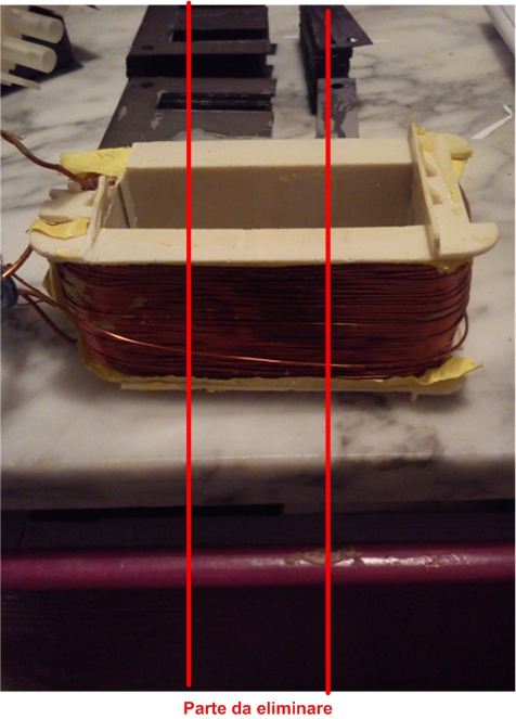

Ciao Oswald
I trasformatori che puoi riutilizzare sono quelli smontabili, niente da fare per quelli con il pacco lamierini saldato
relativamente al filo, alcuni costruttori impregnano il tutto di un'apposita vernice, e se il trasformatore ha avuto
questo trattamento il filo non sarà recuperabile in quanto la vernice isolante del filo si staccherà dallo stesso
durante lo smontaggio
Non so se qualcuno abbia già i dati dei trasfo che ti servono, ma se anche fosse, non potresti usarli in quanto dovresti avere
a disposizione dei lamierini compatibili, dovrai invece fare i calcoli per usare i lamierini che hai a disposizione

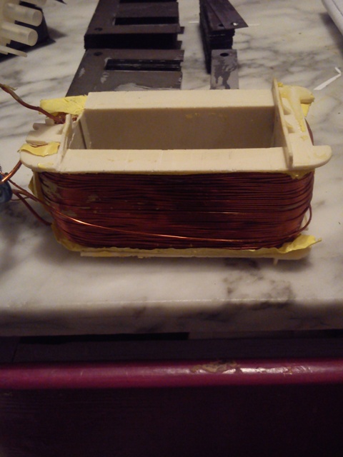

Ciao, io in una mia costruzione ho riciclato proprio 2 trasformatori di due ups. Nel mio caso sono stati molto facili da smontare. Il problema è che per le tue necessità ci recuperi solo i lamierini (forse).
Il filo all'interno di questi trasformatori ha diametri esagerati (in alcuni il filo secondario ha sezione quadrata ed è largo oltre i 3mm, ed il primario intorno ai 0.5mm), potresti al massimo recuperare quello che ti serve per il secondario dei filamenti.
Altro problema è il rocchetto che devi pensare ad autocostruirti, in quanto per il tuo progetto (15-20w), tutto quel ferro è esagerato. L'aspetto positivo è che ad occhio da un solo trasfo ups ti vengono fuori lamierini per 2 TA e te ne avanzeranno anche.
Per lamierini del TU non saprei, forse ti conviene cercare trasformatori con nucleo più piccolo (da cui recuperare anche filo con sezioni più adeguate). Nel mio caso (pp da 50w) ho utilizzato lamierini colonna 36mm, ma per un 18w sono esagerati, in genere si usano sui 25mm.
Prima di tutto comunque, controlla la colonna centrale, perchè se sono giganti, >38-40mm (dalla foto è un pò difficile capire), ti conviene cercarne altri senza perdere tempo, e quelli tenerteli per progetti futuri.

i due trasformatori in primo piano hanno i lamierini saldati, quindi li posso escludere; quelli dietro hanno i lamierini avvitati, ne sto smontando uno per vedere come sia fatto; i due lati della colonna superano i 5 cm mal misurati, l'altezza del pacco è 7,5 cm. Paragonandolo visivamente alle misure di quelli del P1800 direi sia enorme, vedo di trovare qualcosa di dimesioni piu' compatte.

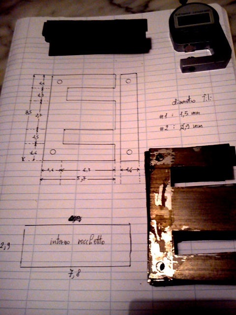

Finito di smontare, ecco i dati:
- le lamelle a forma di E erano 151, ora sono 149 perche' non c'e' stato verso di estrarre le prime due senza deformarle pesantemente
- i due fili di rame potrebbero avere sezioni intorno agli 1,5mm e 0,9mm, ma le ho misurate con il calibro digitale della foto che non fornisce nessuna sicurezza
- le misure delle lamelle a forma di E sono:
lato lungo: 8,5 cm, composti da: 1,4 + 1,5 + 2,7 + 1,5 + 1,4
lato corto: 5,7 cm, composti da: 1,4 + 4.3
- le lamelle a forma di I misurano 8,5 x 1,4
e grazie per l'aiuto.

La misura che ci interessa di più è il 2.7cm = 27mm
fai riferimento alla tabella contenuta in questo file
http://www.riparatore.altervista.org/do ... formatori/
e determina, in base alla potenza che ti serve, quanti lamierini devi sovrapporre per fare in modo che moltiplicando A x B (fa riferimento al testo del file per sapere a cosa corrispondono) tu ottenga la sezione desiderata
Il rocchetto forse lo puoi ottenere tagliando (con calma e precisione) da quello che hai, una fetta centrale in modo che le due metà rimaste formino un rochetto di dimensione adeguata alle dimensioni del nucleo che ti sei calcolato

Se la colonna è da 27mm e 75mm è l'altezza del pacco, 2.7 x 7.5 = 20.25cm2 = sezione del core
e facendo riferimento alla tabella del file che ti indicavo ottieni circa 250W di potenza utile
se utilizzi un pacchetto di lamierini alto 2.7cm ottieni 2.7 x 2.7 = 7.29cm2 di sezione del core
che corrispondono circa a 40W di potenza utile
basta che tu faccia i calcoli per sapere da quanti W deve essere il TA e poi, come hai visto, la tabella è facilissima da consultare
