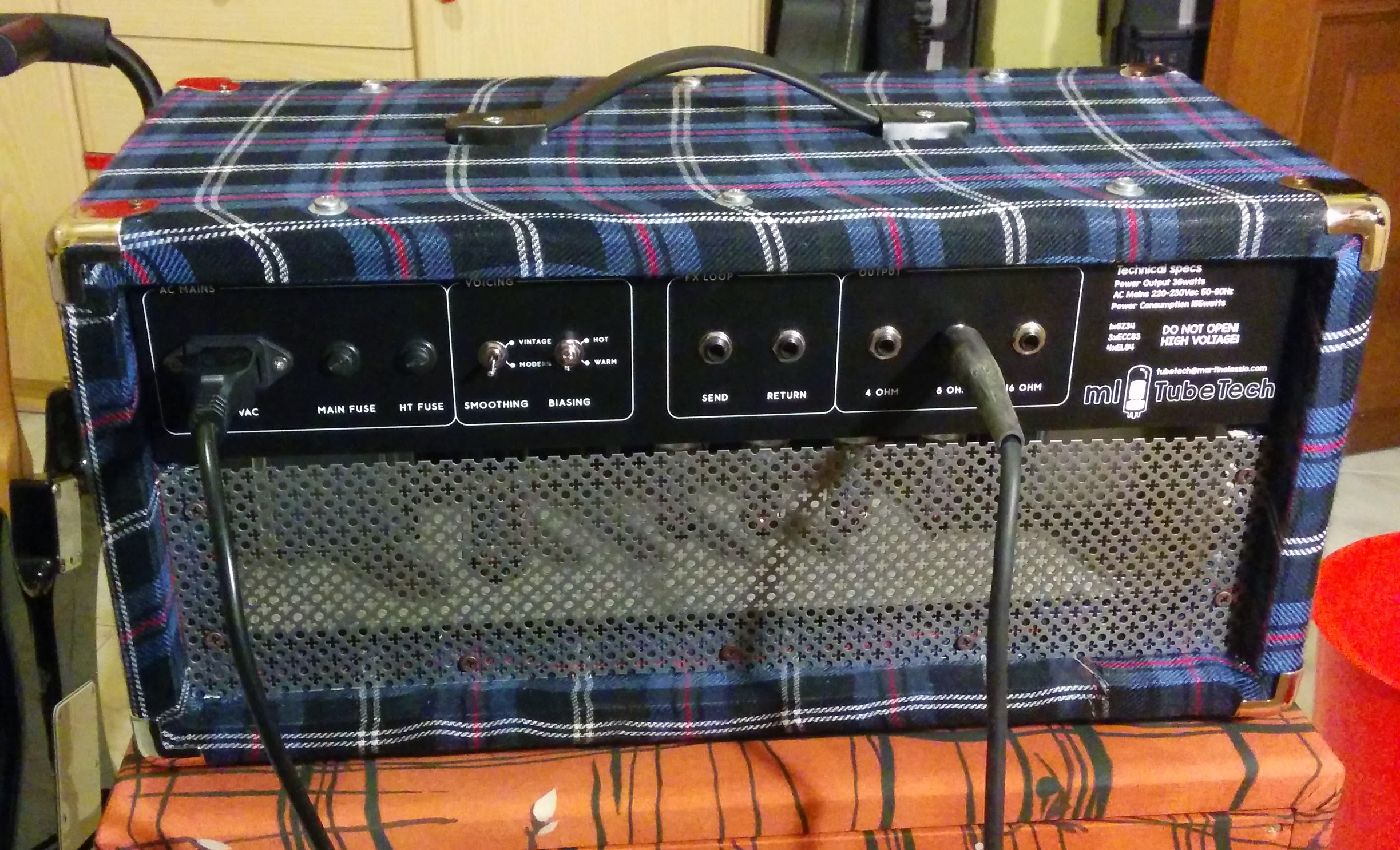

Rifarlo a valvole in su??? :mach1:
Non posso, è troppo bello così! :lol1: :lol1:
Il retro è già quasi totalmente aperto... è una griglia di metallo...
Il finale è ad el84 puro.
Mi sa che mi tocca ventolarlo...

Potresti mettere un sensorino termico che alimenta la ventola solo quando rileva tot temperatura :hummm_1:

Cioè sempre! fidati che è davvero ustionante, ci sono rimasto così io: :ohhh: :ohhh:
Re: Ispirazioni per nuovo amp. EL84 6V6 e info varie.
Messaggio da MapleMarco » 12/01/2015, 0:05
perchè non hai sentito la mia mark 200W cosa scalda (è sempre con le valvole messe sotto così)
:lol1:
scalda, tanto, ma pazienza....è accettabile! mica devi toccare la lamiera dietro!
alla fin fine, tutti i fender son fatti così :lol1:

Qualcosa potrebbe migliorare (non molto) se ci fossero anche davanti dei fori per la ventilazione

Si, ma mi sa poco beneficio con troppa estetica da modificare! :mart:
adesso tento la ventola...

La più grande che riesci ad infilarci, in modo che facendola girare piano (con un regolatore) muova ugualmente abbastanza aria

- Ampli suona bene, ma poco gain, soprattutto nel top boost. Se non si spara il finale a manetta, rimane solo un crunchino...
- Aggiungendo il circuito con REVERBERO E LOOP FX, le cose cambiano. Troppo gain. Troppo decisamente. Reverbero quasi inesistente, ma probabilmente questo è dovuto alla tank che ho usato che ha solo 2 molle e ha un'impedenza di uscita di circa 12K, stando alle tabelle di accutronics per stimarla in base alla resistenza DC, mentre il circuito è studiato per una tanica con impedenza di uscita di circa 2K2. Picchiettando sulla tank, si sente il tipico suono delle molle, ma il segnale della chitarra rimane prevalentemente non riverberato.
Troppo gain, davvero troppo. E troppo volume, bisogna rivedere quel circuito. oggi posto uno schema con due appunti presi a mano.

ciao!,mlessio! ho visto che è stata tolta la resistenza da 220k che va a massa subito dopo il retourn, inoltre l'OP amp è un OP249, io ho provato a fare il circuitino con un TL072 come da schema tuo, solo che ho un boost di volume non indifferente, dopo provo a ricontrollare bene il circuito.
può centrare qualcosa?

In ogni caso, pensavo di sostituire R45 con un trimmer per variare il guadagno dello stadio di recupero, in modo da aggiustare il volume in quella maniera, perchè mi pare che per altro clippi anche. Un trimmer da 20K dovrebbe andare bene.
Per la parte riverbero(non ricordo se tu la usi), nel mio caso porterei R51 a 2M2 e anche qui sostituirei R53 con un trimmer per poter regolare il guadagno dello stadio di recupero.
Inoltre, sempre per questa parte, preleverei il segnale del riverbero non subito dopo il buffer ma bensì subito dopo il return, a monte di R42.

La res da 220K è ininfluente.
Il problema si risolve sostituendo R45 con un trimmer da 10K. per me il valore corretto è stato 6K8, ma l'ho verificato con l'oscilloscopio, in modo da essere sicuro che il SR non modificasse l'ampiezza del suono rispetto alla versione senza SR.
Per quanto riguarda il reverbero, tutto bene nella parte di recovery, mentre la parte driver del circuito ha dei problemi. Mi arriva un segnale quasi nullo in ingresso alla tank, e quindi il suono effettato è quasi inesistente.
