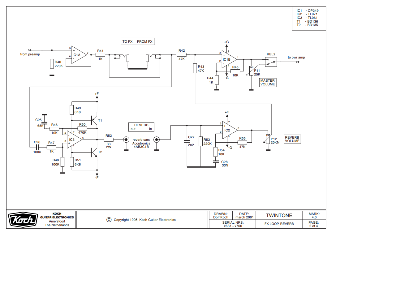

No, credo ci sia qualche errore nell'opamp invertente. Simulandolo mi trovo dei valori diversissimi da quelli reali. Domani lo controllo. :numb1: :numb1:

Potresti pubblicare lo schema del reverbero che hai usato?

Lo schema è questo: https://drive.google.com/file/d/0B7PUh3 ... sp=sharing
La tanica è recuperata da un ampli da fisarmonica, stando alle tabelle di identificazione, dovremmo essere sugli 8-12ohm in ingresso e 10-12K in uscita.
https://www.amplifiedparts.com/tech_cor ... d_compared
La fase di recovery funziona a dovere, testata con l'oscilloscopio genera un segnale degno, inoltre picchiettandola col dito fa il tipico suono riverberato.
Il mio problema è che non mi trovo segnale su R50, o meglio me lo trovo, ma di qualche mV.
Da simulazione, con circa 20Vpp in ingresso, dovrei avere 18Vpp su quella resistenza.
L'unica cosa che non mi torna è che la simulazione clippa tantissimo e l'onda diventa quasi una quadra. :hummm_1: :hummm_1:

mmmm.....hai provato a scollegare la tank ed a provare il circuito con una resistenza da 8,2 ohm oppure con un piccolo altoparlante sempre da 8ohm?
così ti levi il dubbio.
Non mi ricordo se avevi già misurato la res di ingresso della tank....

si, misura 2 ohm e mezzo!
non l'ho provato con la resistenza, ma oggi lo farò di sicuro!

Mi sa che 10000-12000 ohm di impedenza non ci vanno tanto a braccetto con quello schema, ti servirebbero sui 2250 ohm o comunque valori simile per farla funzionare...

12k non dovrebbero essere insormontabili.
Gli opamp hanno alte impedenze di ingresso, in più modificando il partitore in entrata e portandolo a 2M2 il problema dovrebbe attenuarsi, infatti lo stadio di recovery funziona!

2 ohm dici.....hai bisogno di più corrente.
Prova prima il circuito, vediamo se funziona, al limite dopo di esso si potrebbe inserire un buffer per rinforzare il segnale in corrente.

raf71 ha scritto: 2 ohm dici.....hai bisogno di più corrente.
2 ohm di resistenza corrispondono a circa 8-12 di impedenza, che è pari all'accutronics, quindi come corrente dovremmo essere a posto!

Sei sicuro che 2ohm siano da paragonare ad un'impedenza di 8-12ohm ?
Io direi meno ............

Martino, ho trovato un altro schema koch, però l'operazionale è usato in modo diverso......dacci un occhio

Più o meno è lo stesso succo, solo che questo è in configurazione non invertente! Lo terrò presente in ogni caso!
kagliostro ha scritto:Sei sicuro che 2ohm siano da paragonare ad un'impedenza di 8-12ohm ?
Stando alle tabelle fornite da accutronix, parrebbe di si...
