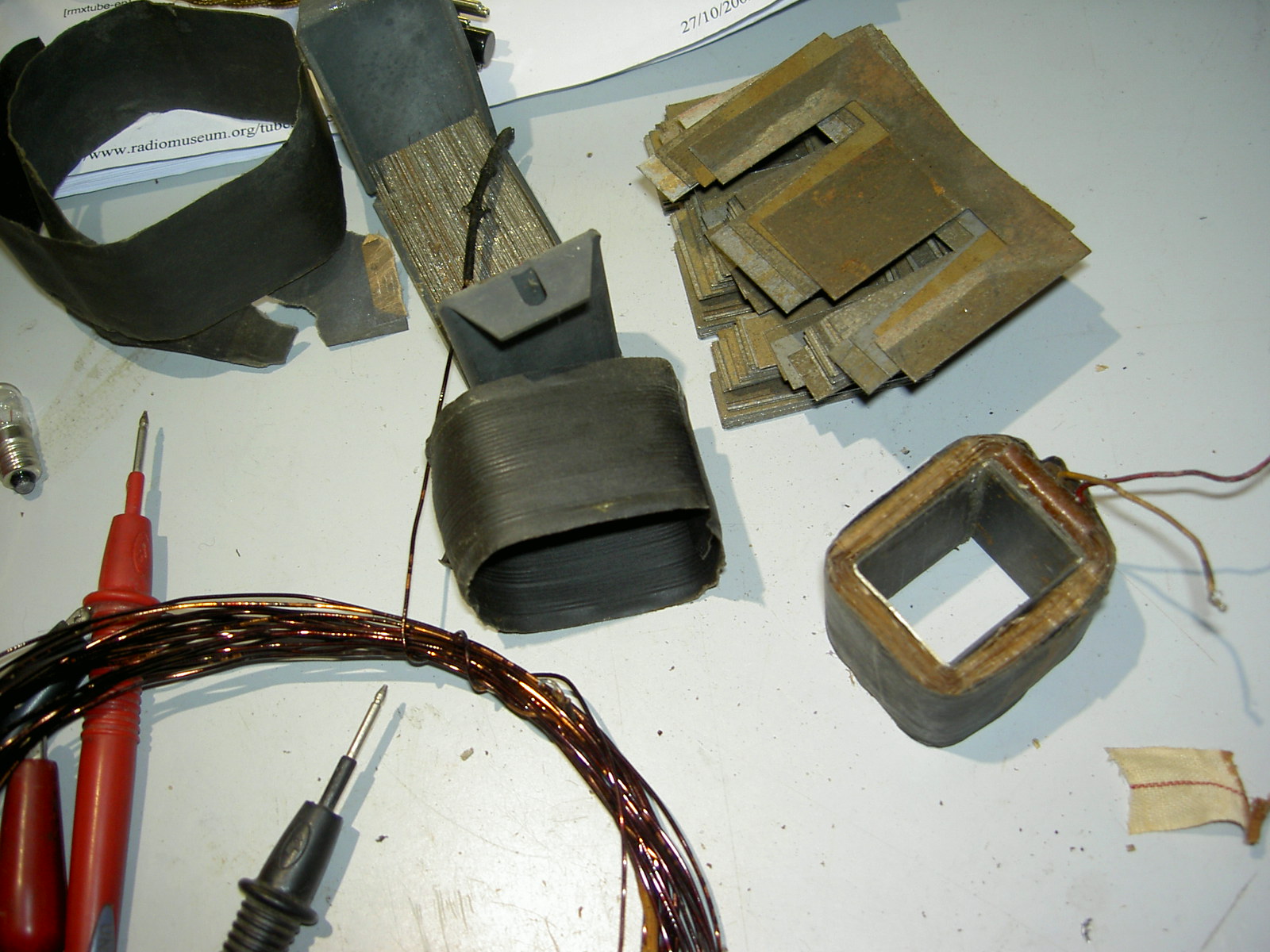

Ho un altoparlante elettrodinamico con allegato trasformatore d'uscita, l'avevo acquistato su ebay per pochi euro perchè aveva la bobina eccitatrice interrotta...
Acquistato per un progetto di costruire una radio a reazione volevo adattare il trasformatore di uscita ad una 6V6, Provato con 120 volt dava in uscita 1,7 volt poi l'ho smontato e contato le spire del secondario ho iniziato a fare alcuni calcoli....
Calcolando il rapporto delle tensioni mi è uscito 70,588 elevato al quadrato e diviso per l'impedenza dell'altoparlante è uscita una impedenza di carico di 10K (Ipotizzo che avesse come finale una EL95 o una ELL80). e facendo un rapporto di spire mi risulta che ci siano 3800 spire nel primario.
Calcolando che una 6V6 ha 5K di impedenza e con un carico di 2 Ohm di bobina dell'altoparlante ( misurata con il tester dava 1,6 Ohm...)
Ho dedotto che dovrò avvolgere 77 spire di filo da 1mm di diametro...Giusto?

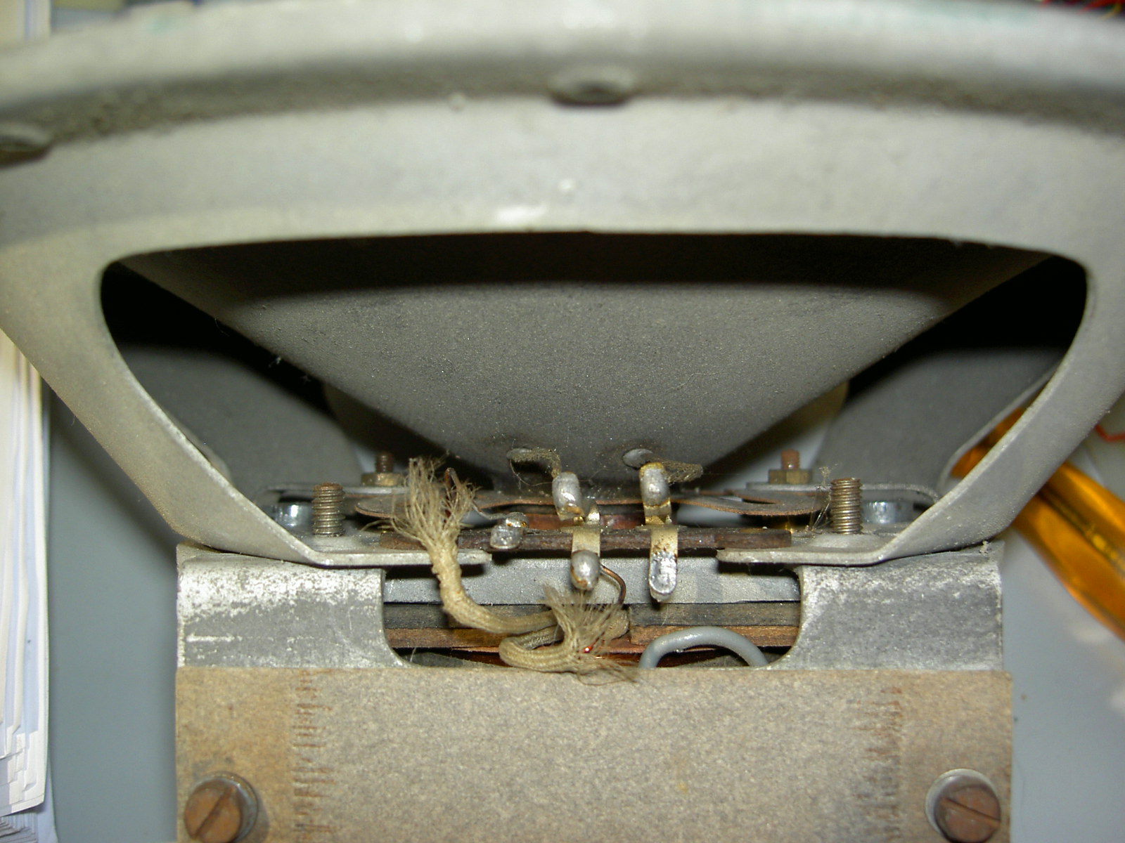

P.S. Curiosità......

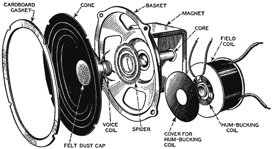

In serie alla bobina dell'altoparlante ci sono alcune spire avvolte intorno alla base della bobina eccitatrice...sapete a cosa servono?

Il field coil è la bobina eccitatrice usata per filtrare l'anodica e creare il campo magnetico nell'altoparlante, mentre quello che indicavo io è l'Hum-bucking coil una bobina di poche spire collegata in serie alla bobina mobile utilizzata per ridurre i rumori o il ronzio....
