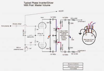

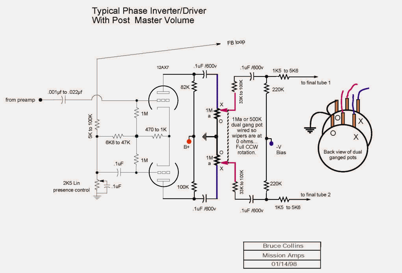

E' quello di Bruce Collins, se installato su un cathode bias non ha necessità delle due res da 2M, in pratica le res da 220K (a volte 470K) svolgono ugualmente la loro funzione
Però il tipo indicato nel post precedente lo considero superiore come risultato

Ci sarebbe anche il Frondelli, che pare essere di gradimento da parte di Rob Robinette
Ma arrangiando il collegamento dei pot così, non si varia il carico sulla PI ?

Il Frondelli cambia totalmente il carico della PI, quindi la sua retta di carico AC: come dicevo prima, a quel punto costa meno ed è meno rumoroso un potenziometro semplice fra i due anodi (dopo i disaccoppiamenti!) e tenere le grid leak fisse.

Per quanto riguarda il master volume post phase inverter, io lo utilizzerei solo se dopo la phase inverter ci si mette un inseguitore catodico, altrimenti con il potenziometro da 500k o 1M + condensatore di compensazione si creano delle equalizzazioni strane, se invece si usa un potenziometro da 100k si carica la phase inverter.
Inoltre con lo schema Frondelli userei una resistenza in parallelo al potenziometro, mi è capitato più volte di potenziometri rotti ed è meglio che non si scolleghi mai la resistenza di griglia di una finale!
Mah, non saprei, ricordo di aver visto schemi con inseguitore catodico dopo la PI, ma mai con PPIMV, tu lo inseriresti tra catodo e griglia delle finali ?
Il Frondelli non piace a Robi per l'effetto di carico variabile sulla PI che ha la sua configurazione, per quanto riguarda il resistore in parallelo ...... ma intendi che ti sono capitati potenziometri che si sono guastati non sul collegamento al cursore ma su uno degli altri due ?
