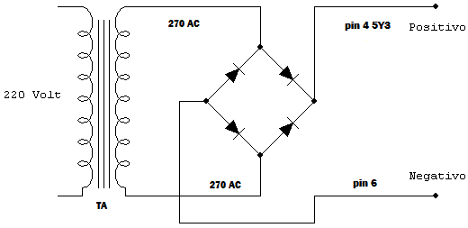

riguardo la rettifica ho alcuni dubbi :quando misuro la tensione su un TA con il CT, misuro la differenza di potenziale tra il CT e tra uno dei 2 pin dei 280 V.
con il TA del 5f1 i 2 cavi dei 280 v vanno ai pin 4 6 della 5y3 mentre il CT lo utilizzo come punto di massa per collegare le masse del circuito.non capisco una cosa riguardo il trasfo sprovvisto di CT: quando inserisco i 2 cavi di alternata sul ponte diodi, in uscita ho un positivo ed un negativo come in figura. i 2 cavi + e - vanno ai 2 pin della 5y3 4 e 6? tutte le masse che prima portavo al CT le porto al - del ponte diodi? che differenza c'è con alimentare in DC invece che AC la 5y3? ti ringrazio in anticipo per questi chiarimenti, per la maggior parte di voi leggere queste cose seccano, e vi capisco.scusatemi

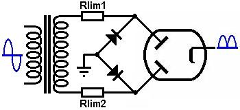

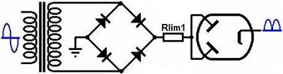

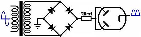

La 5y3, se hai seguito il layout che avevo preparato io, la stavi già alimentando in DC con rettifica Full Wave (vedi qui)
Il TA di novarria, il CH66, quello da 0-270v 6.3v 5v, mi suona un po' strano, che senso ha l'avvolgimento da 5v 2A se manca il CT e quindi non puoi usare la valvola ?
O meglio, con un trucchetto e ad ad essere precisi, la valvola la puoi usare ugualmente, realizzando un ponte ibrido, metà SS e metà a Vuoto oppure prima rettifichi e poi vai con la valvola, vedi i due schemi allegati qui sotto

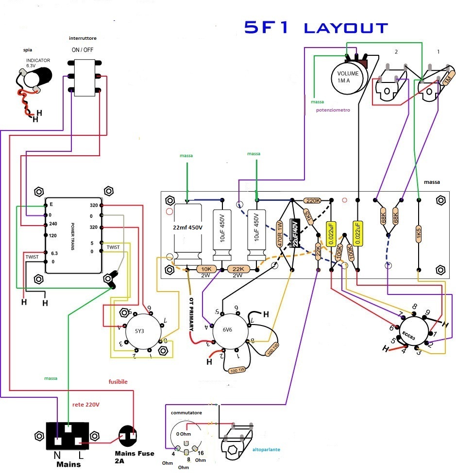

Mi resta, in ogni caso, il forte sospetto che sia un problema di layout nello chassis, in pratica trasfo, Board e valvole non sono nella posizione ottimale gli uni rispetto gli altri, specialmente le valvole rispetto la board, per questo ti ho consigliato di provare a togliere la board e le valvole dallo chassis e provare con i componenti su una base di legno
Che schema hai per le masse adesso ?
Visto che sei tornato alla Board del 5f1 segui (esattamente) questo schema per le masse
(uno dei primi che avevo postato)

ho eseguito il champ, secondo questo layout,su un piano di legno. (VEDI FOTO)è un po più silenzioso, ma comunque c'è sempre lo stesso problema.
ho regolato anche il bias ed aggiunto alla resistenza da 470 ohm altri 100 ohm.
niente stesso problema....

per utilizzarlo c'è però il problema del CT.
dovrei fare così per utilizzare il TA?

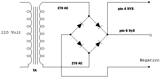

- cnc-alimentazione_01.gif (4.37 KiB) Visto 5395 volte
In quel modo oppure con due soli diodi
il negativo del ponte o dei due diodi va a massa
Potresti anche vedere a che livello è l'anodica senza la 5y3
e se non è troppo alta fare a meno della rettificatrice ed usare solo un ponte
