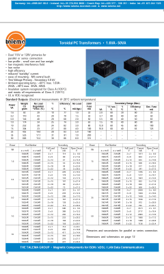

scusate un secondo....ma con quei due talema sbaglio o si riuscirebbero ad alimentarne 4 di finali?!? :hummm_1:
Messaggi: 9955
Re: Alla pizza DIYer si parlava di valvole piccolissime ....
Messaggio da Kagliostro » 08/12/2014, 15:53
Alla fine l'anodica la ricavate da 2 x 115v in parallelo o 2 x 115v in serie ?
Il TA resta quello del progetto iniziale ?

beh...il TU problemi non ne avrebbe...
e il TA, considerando che deve solo spingere l'anodica... :hummm_1:
è anche vero che sarebbe da 9V e viene caricato a 12....
però l'anodica viene presa con i due primari in parallelo!!!
10VA/115V = 0.085mA
bisognerebbe sapere quanto assorbono quelle valvole :hummm_1:
io da data trovo 25/30mA...ma non capisco se si riferiscano al singolo o alla coppia :hummm_1:

Messaggio da Clostry » 08/12/2014, 18:28

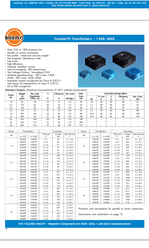

Il costruttore raccomanda un fusibile da 80ma sul primario di quel 10VA.....
EDIT: Ci sono delle specifiche per usarlo al contrario e viene dato a 12VA anziché 10, con una corrente max di 100mA sul secondario

Dove sono le specifiche per usarlo al contrario ?
puoi postare un link ?
Clostry
Messaggi: 138
Località: provincia di Padova
Messaggio da Clostry » 08/12/2014, 21:00
Col telefono per qualche motivo non riesco a copiare il link... comunque è a pg 10 del catalogo.
Se non ho capito male le colonne a destra della prima tabella sono riferite al secondario usato come input :hummm_1:

Se intendi la colonna con scritto in alto Open Circuit, è la colonna che indica le tensioni a vuoto

E comunque in ogni caso i VA sono VA...
Se un produttore dice che il suo prodotto è 10VA, difficilmente realmente sarà 12VA. con un 20% di tolleranza è probabile che sia 8VA, ma 12 è quasi impossibile(storia di contenimento costi di produzione.).

No intendo la prima tabella a destra le colonne sotto a "secondary range"
