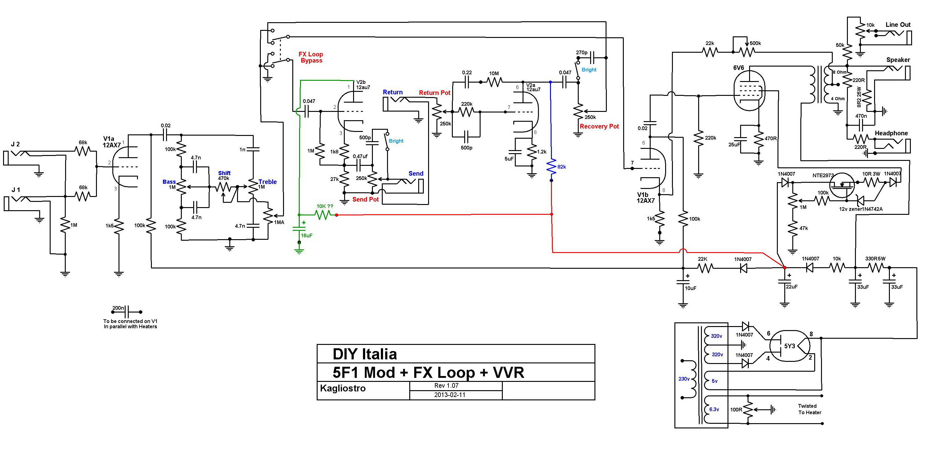

Messaggi: 10023
Messaggio da Kagliostro » 11/02/2013, 21:26
Come da accordi ecco l'ultimo aggiornamento allo schema
Schema e Layout v1.07.zip
(366.71 KiB) Scaricato 293 volte

Messaggi: 10023
Messaggio da Kagliostro » 14/02/2013, 19:44
Fai riferimento allo schema
Devi ricreare il circuito colorato
e mettendo delle resistenze in serie devi fare in modo che sul pin 1 della 12au7 ci siano circa 260v e sul pin 6 (stessa valvola) ci siano circa 200v
Nota che ho detto sul pin 6 quindi non prima della resistenza di placca (quella da 82k), ma dopo

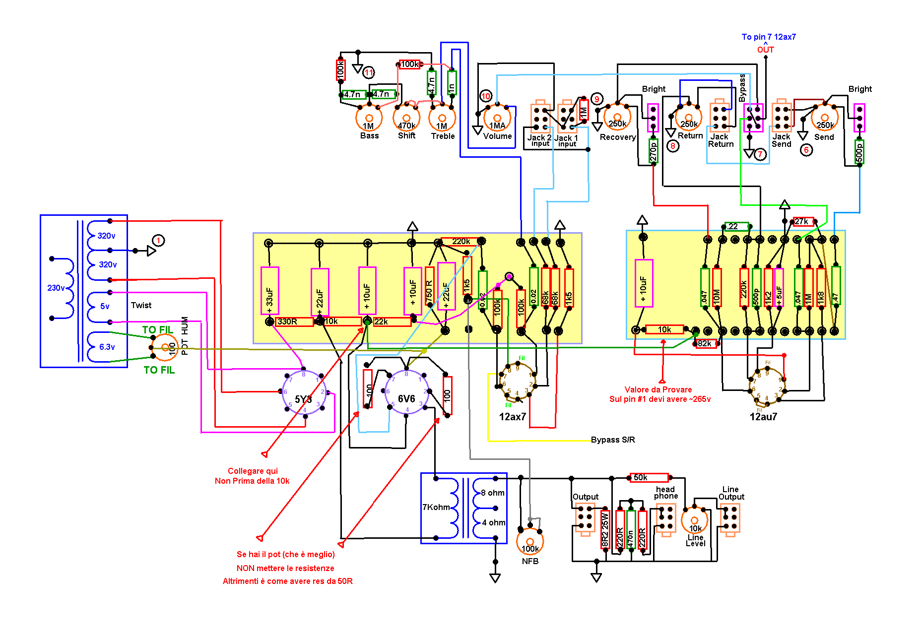

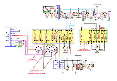

Messaggi: 10023
Messaggio da Kagliostro » 16/02/2013, 12:23
Ho dato un'occhiata al Layout (se vuoi che altri ti possano dare una mano, avresti fatto meglio a postare un'immagine, il file .sch non è leggibile se non si ha il programma adatto)
Sposta il collegamento dopo la resistenza da 10k
Elimina le resistenze da 100R (hai già il pot e mettendoli in parallelo la resistenza diminuisce ed aumenta la corrente assorbita)
La resistenza da 10k vicina a quella da 82k è da verificare nel suo valore, devi metterne una che con tutto collegato ti porti la tensione sul pin della 12au7 a 265v circa
Inserendo questa parte del circuito caleranno un po' le tensioni e forse dovresti abbassare un po' la resistenza da 10k del filtro, quella che è collegata alla res da 330R ed al cap da 22uF

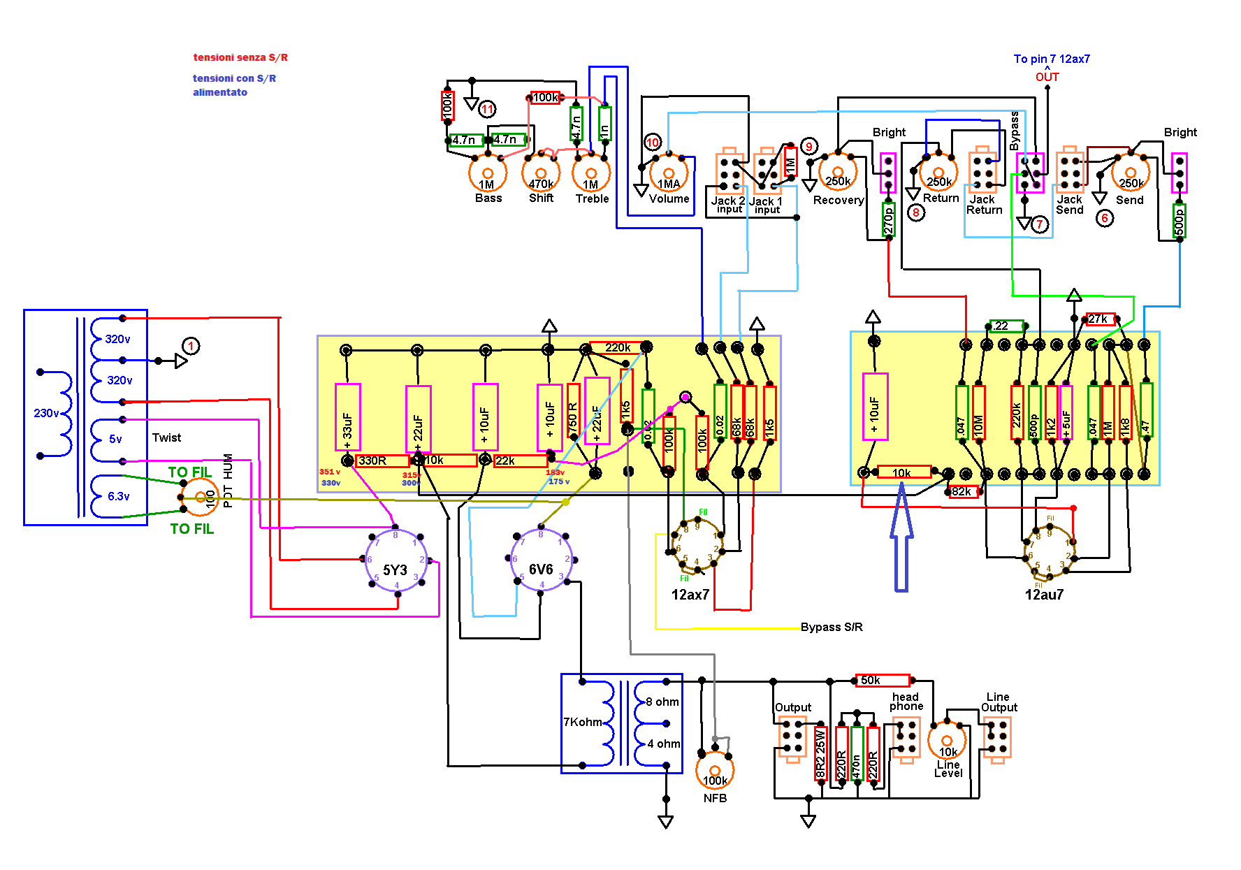

hey jude
Messaggi: 745
Località: Taranto
Messaggio da hey jude » 16/02/2013, 15:52
grazie K
ho effettuato la mod, ho inserito la resistenza da 10 k ed ho misurato la tensione sul pin 1. essa è di 176 v.ho cambiato resistenza inserendo una da 4.7 k e sul pin 1 la tensione è aumentata a 185 v. sul nodo da te indicato, quello tra i 10 k e 22 k ho come tensione circa 190 v. non è troppo poco per alimentare la scheda + valvola?
non dovrei prendere la tensione dal nodo + avanti?
riguardo quel problema di sonorità che ho proposto sul messaggio precedente, qualcuno può darmi qualche consiglio a riguardo?
l'amplificatore funziona è silenziosissimo, ma il suono è un po troppo impastato, non pulito e cremoso. poi mi da quei problemi sui bending, la corsa del suono finisce subito. c'è scritto tutto sul messaggio precedente. se volete faccio un'altro take audio.
ho cercato mod su internet di questo ampli ,ma la maggior parte dei diyers parla di modifica di feedback fatta togliendo la resistenza da 22 k, quella in serie ai 1.5k ed inserito un pot da 500 k. mi sa tanto che è impossibile avere un suono pulito e brillantte da questo ampli a volumi normali, e crunchoso quando si aumenta il volume dell'ampli al massimo....HELP

hey jude
Messaggi: 745
Località: Taranto
Messaggio da hey jude » 16/02/2013, 17:55
ecco le tensioni.
al posto della 10 k ho messo una resistenza da 4,7 k ed al pin 1 ho 283 v.
ho aggiunto 1 k e con 5.7 k al pin 1 ho sempre 280 v.
credo che sia quella la tensione di lavoro per la valvola o devo cambiare valore di resistenza?
Messaggi: 10023
Messaggio da Kagliostro » 16/02/2013, 19:28
Possono andare anche 280v (siamo al limite delle indicazioni che ho visto in giro)
Comunque chiedevo che tensioni ci sono negli altri punti di tutto il circuito (nodi amp + pin amp + nodo SR + pin SR)
perchè è facile che a toccare da una parte la tensione cambi un po' anche dall'altra e volevo evitarti delle sorprese
